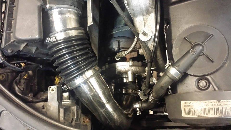

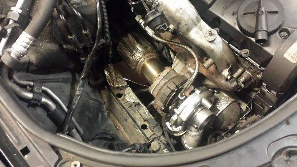

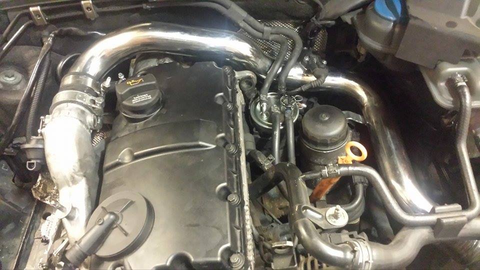

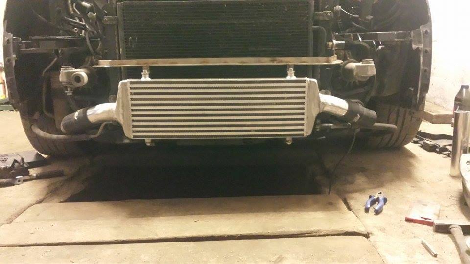

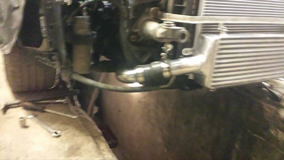

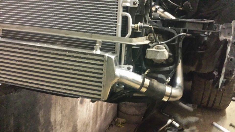

Wykonane modyfikacje:
- turbosprężarka GTB1756vk,
- FMIC 180x550x65 - wejście i wyjście IC przerobione tak by cooler znajdował się jak najniżej w zderzaku,
- dolot 54mm z kwasówki w polerce,
- DP 2,75",
- TIP w polerce,
- wycięty środkowy tłumik,
- EGR out - wspawana klapa gaszenia z 2.5 tdi,
- usunięty przepływomierz,
- tarcza sprzęgła 228mm obita kevlarem oraz wzmocniony docisk,
- kontrola startu.
Fotki z prac:
