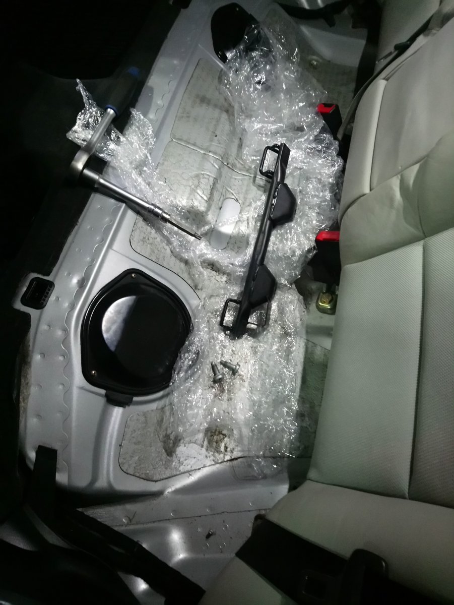

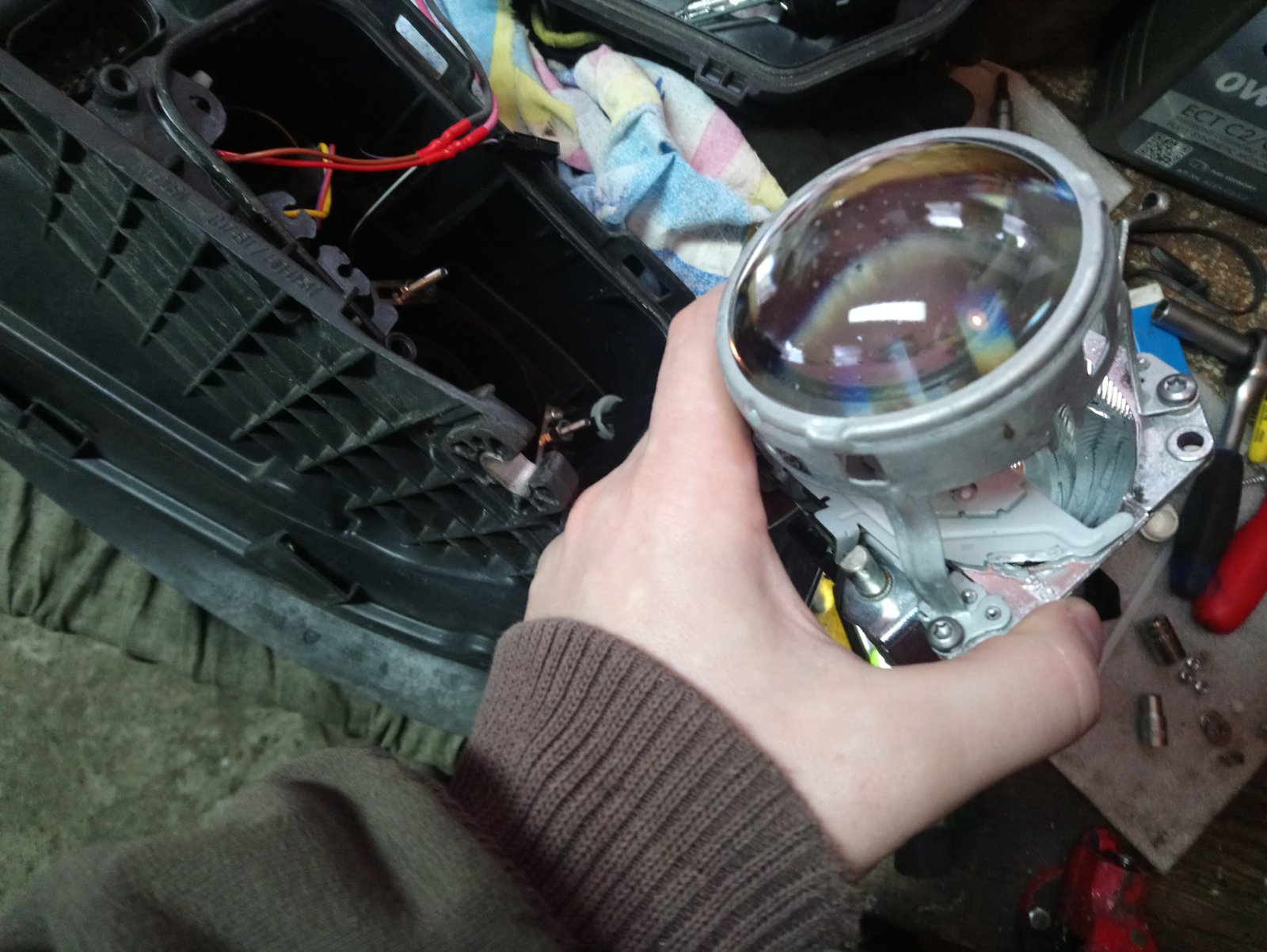

dydek1 Opublikowano 16 Lutego 2020 Autor Opublikowano 16 Lutego 2020 Dziś wziąłem się za montaz isofix. Z przodu miałem je już w fotelu, teraz dorezałem tył i mam full. Dodatkowo zmieniłem soczewki w bixach z przedlift ów na polifty. Muszę przyznać że jak na 6 lat użytkowania przedlift ów zużycie /wypalenie odbłyśników jest znikome. Jedynie soczewka była mocno zakurzona. Teraz po sprawdzeniu jakość światła delikatnie się poprawiła
dydek1 Opublikowano 16 Lutego 2020 Autor Opublikowano 16 Lutego 2020 W dniu 9.02.2020 o 10:39, kamil-vag napisał: Ta zmiana za wiele tak naprawdę Ci nie da... Jeśli masz już odpowiednio przycięty wkład lampy z przedliftami to polifta przykręcisz P&P ? Powiem Ci ze aż tak p&p, nie było. Żałuję że nie ma adapterów od Łukasza. Bo mam takie adaptery takie,, pierwszyej '' produkcji na forum. Dołożyłem po śrubce 6 na str i udało się ją ułożyć we wkładzie. Teraz tylko to wypoziomować i bd ok
dzejo Opublikowano 17 Lutego 2020 Opublikowano 17 Lutego 2020 Masz zdjęcie jak soczewka siedzi w lampie od strony klisza? Ja kupiłem adaptery zamontowalem to soczewka prawie styka się z ta czarna obudowa w środku. Niby adaptery miały wkręcone dystansy po 1 nakrętce ale nie wiem czt to nie za malo.
kamil-vag Opublikowano 17 Lutego 2020 Opublikowano 17 Lutego 2020 A przycinales trochę we wkładzie lampy? Trzeba trochę podciąć żeby soczewka ładnie pasowała
dzejo Opublikowano 17 Lutego 2020 Opublikowano 17 Lutego 2020 7 minut temu, kamil-vag napisał: A przycinales trochę we wkładzie lampy? Trzeba trochę podciąć żeby soczewka ładnie pasowała Tak przyciełem. Soczewka siedzi ładnie ale wydaje mi się ze za blisko trochę. Ori mialy luz patrzac na lampe z przodu a te sa na styk. I nie wiem czy tak ma byc
kamil-vag Opublikowano 18 Lutego 2020 Opublikowano 18 Lutego 2020 To możesz dołożyć jeszcze po dwie podkładki i powinien zrobić się dystans... Trzeba mieć na uwadze, że to nie są ori soczewki i to nie będzie idealnie, sam fakt, że z bliska widać metal wokół soczewki, kilka mm średnica mogła by być większa... No ale rekompensuje to wszystko świecenie tych projektorów ? W dniu 17.02.2020 o 00:20, dydek1 napisał: Powiem Ci ze aż tak p&p, nie było. Żałuję że nie ma adapterów od Łukasza. Bo mam takie adaptery takie,, pierwszyej '' produkcji na forum. Czyli masz jeszcze pewnie te adaptery z mocowania soczewki B8 ? te dorabiane, metalowe są o wiele lepsze ? a teraz widziałem w ofertach, że Łukasz ma chyba z plexi wycięte...

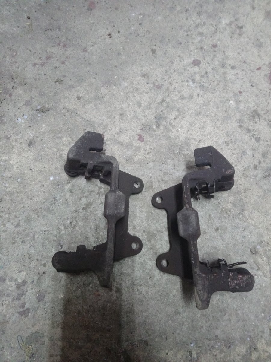

dydek1 Opublikowano 21 Lutego 2020 Autor Opublikowano 21 Lutego 2020 Szykuje się na zmianę hamulcy tył. 288< Szukalem jarzm od a6 c6 z 3.2 fsi 330 I o to co mi przysłali... Jarzma od c6 ale 302 mm Szukam dalej. Jakby ktoś miał namiar na jarzma od c6 330 w niedużych $$$ proszę o kontakt?

dydek1 Opublikowano 24 Lutego 2020 Autor Opublikowano 24 Lutego 2020 19 minut temu, sebek1093 napisał: Cześć a co z tymi jarzma i 302mm? Podpasuje do nich zacisk z T5? Bo szukam czegoś na 300mm w dobrej cenie... Te jarzma co wyżej, zaciski od 288,klocki od 288,oslony od a6 c6 i tarcze od a6 c6 z wersji 3.2 nie wentylowane lub 3.0 tdi i wszystko Ci śmiga. Dużo taniej to wychodzi niż 300 z s4 b6 czy swap na 330
sebek1093 Opublikowano 24 Lutego 2020 Opublikowano 24 Lutego 2020 Trzeba przegwintowac zwrotnice? Nie wentylowane, czyli 12mm grubość?
dydek1 Opublikowano 25 Lutego 2020 Autor Opublikowano 25 Lutego 2020 16 godzin temu, sebek1093 napisał: Trzeba przegwintowac zwrotnice? Nie wentylowane, czyli 12mm grubość? 12, nie wentylowana. Rozwiert lub użyć śruby m10x1, 5 i tulejek m12 1, 5
