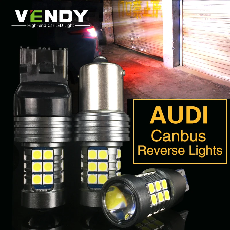

Pokaż co za ulep kupiłeś ;)
Odnośnik do komentarza
Udostępnij na innych stronach
Żaden ulep :) ładnie świeci...
Rok już prawie leży, miało być bez błędów a jest jak zwykle...

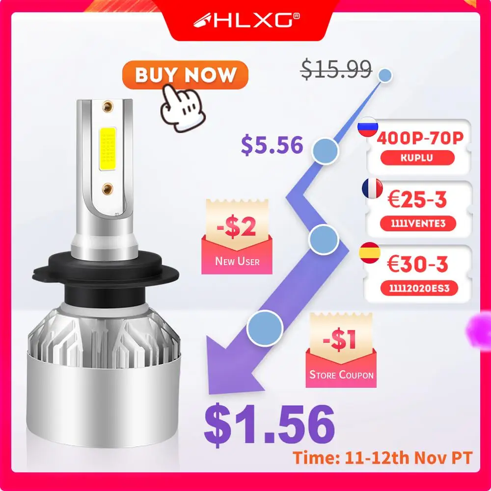

Mam jeszcze coś takiego w starym polo
świetnie świeci
