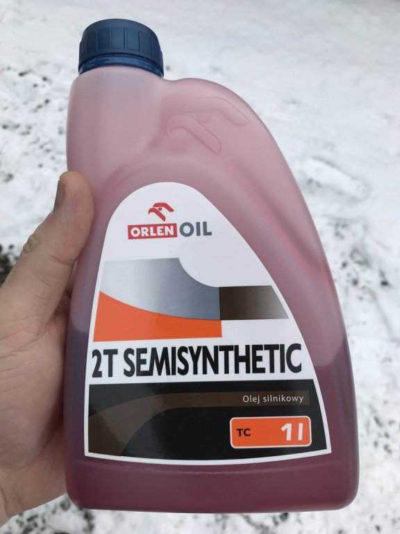

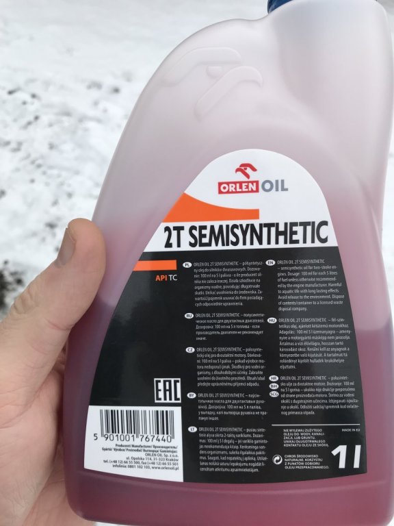

Panowie a co myslicie o dolewaniu oleju do 2t do paliwa?  Polecany np.  produkt Liqui Moly 1052 ,  czytałem w sieci i ludzie stosuja w silnikach na pd jak i cr,  poprawia to właściwości smarne elementów ukl.paliwowego.  Moze wydłużyłoby to w jakimś stopniu żywotność pomp cr.  Jak myslicie warto?
Ja już leje od dawna do 3 aut  tylko Orlen 2t silniki się wyciszyły
Ile tego dolewasz na bak i co ktore tankowanko
Witam,
Ja leję  MONZOL 5C i już poszło 4,5l z bańki 5l leje 250ml na pełen bak co jakiś tak dwa tankowania czas leję MILLERS DIESEL POWER ECOMAX ONE SHOT 250ml ?
250 ml na 50 litrów
