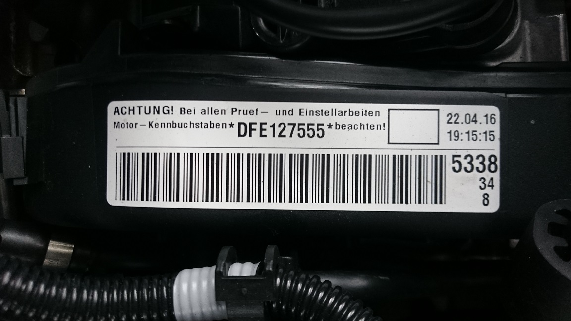

griga-st Opublikowano 16 Grudnia 2016 Opublikowano 16 Grudnia 2016 A co książka serwisowa mówi o zużyciu oleju ?.Znacz tydzień produkcji silnika ? Książka mówi 0,5/1000. VW 1/2000. Oczywiście bzdury. Nie ma tygodnia tylko dokładna data:
