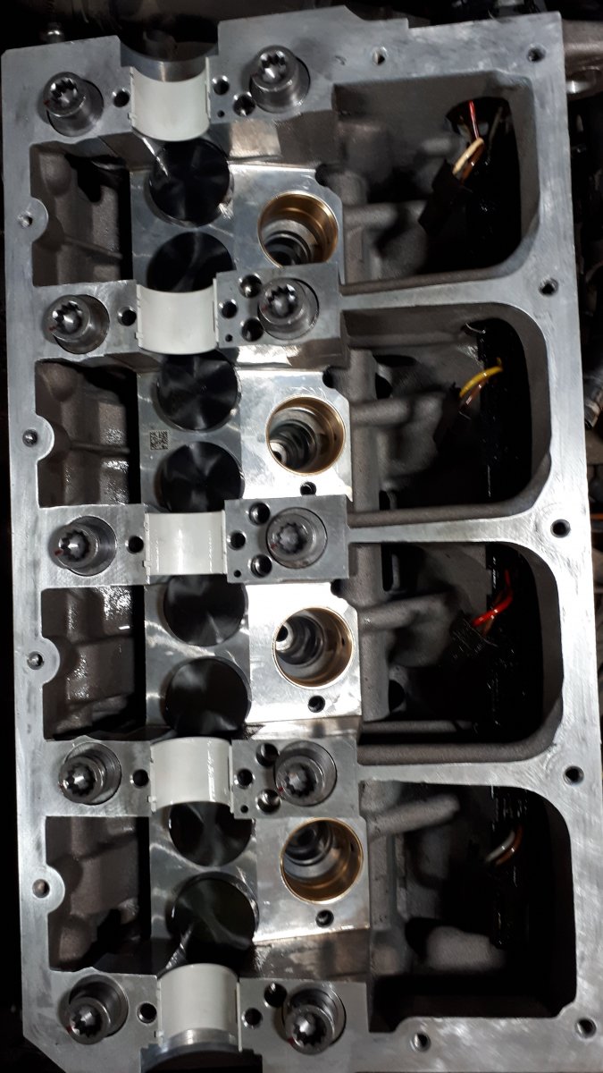

NAWROTRAFI Opublikowano 12 Kwietnia 2021 Opublikowano 12 Kwietnia 2021 U mnie w bpw 2.0 a4b7 kopcenie ,przyczyną gniazda pompowtrysków wyżłobine rowki paliwo i powietrze przebieg 140000 głowica full rgeneracja spalanie 7 l cykl miejski pozdrawiam
