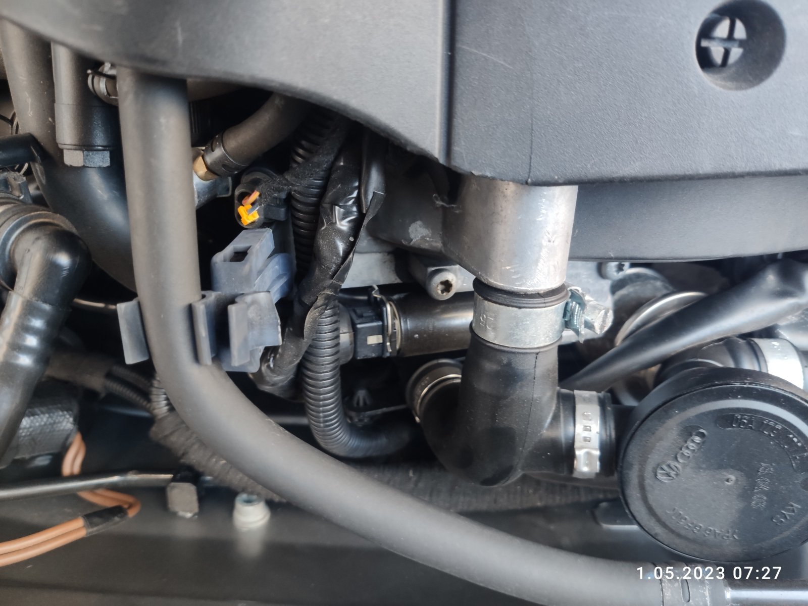

Tak profilaktycznie spytam - jak odróżnić czy BFB ma elektryczny napinacz czy hydrauliczny ? Zauważyłem u siebie tuż na tylnej części pokrywy zaworów (nad / obok łańcucha który pracuje pod spodem) złączkę elektryczną czy to oznacza ze w tym silniku jest napinacz elektryczny ? Jeśli się mylę to gdzie jest różnica  po której można poznać ?
36 minut temu, jareq2020 napisał(a):
Cześć. Odgrzewam kotleta.
Tematy pomyliłeś :wink:
Jeśli jest wtyczka to jest "elektryczny", w BFB innych nie było, no chyba że ktoś zmienił.
Jest taki czyli elektryk. 16829188571728041739798311991093.thumb.jpg.d968bd10b9cd3f1511d8d7d42636f6f6.jpg
Oba rodzaje to napinacze hydrauliczne, bo steruje nimi ciśnienie oleju. Ten solenoid służy do przestawiania wałka ssącego na ssaniu i przy niewielkim obciążeniu żeby silnik był bardziej eko.
Jeśli już to jest napinacz ze zmienną faza i bez, który był w starych 1.8t.
