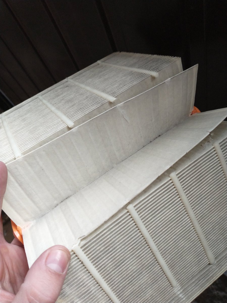

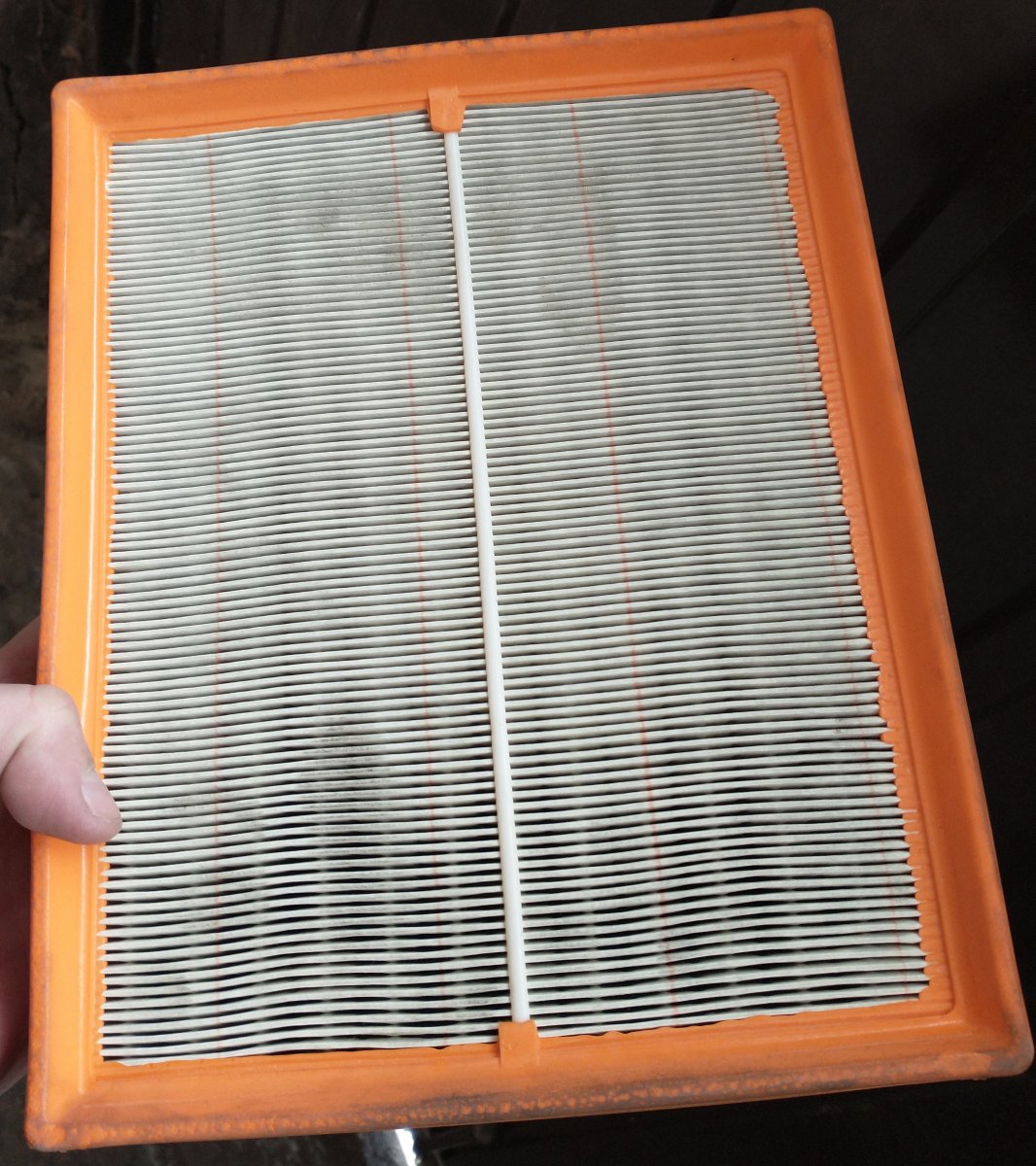

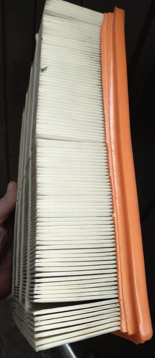

Mam pytanie ogólne... Odnośnie filtra powietrza.
Wymieniacie co każdą wymianę oleju ? Czy może filtr powietrza co 20 - 30tys km ??
Zdjęcia mojego filtra po przebiegu 20tys km
Ja co drugą wymianę oleju wymieniam tj. co około 20-25 k km.
Co wymiana. Koszt mały a silnik zawsze lżej oddycha.
