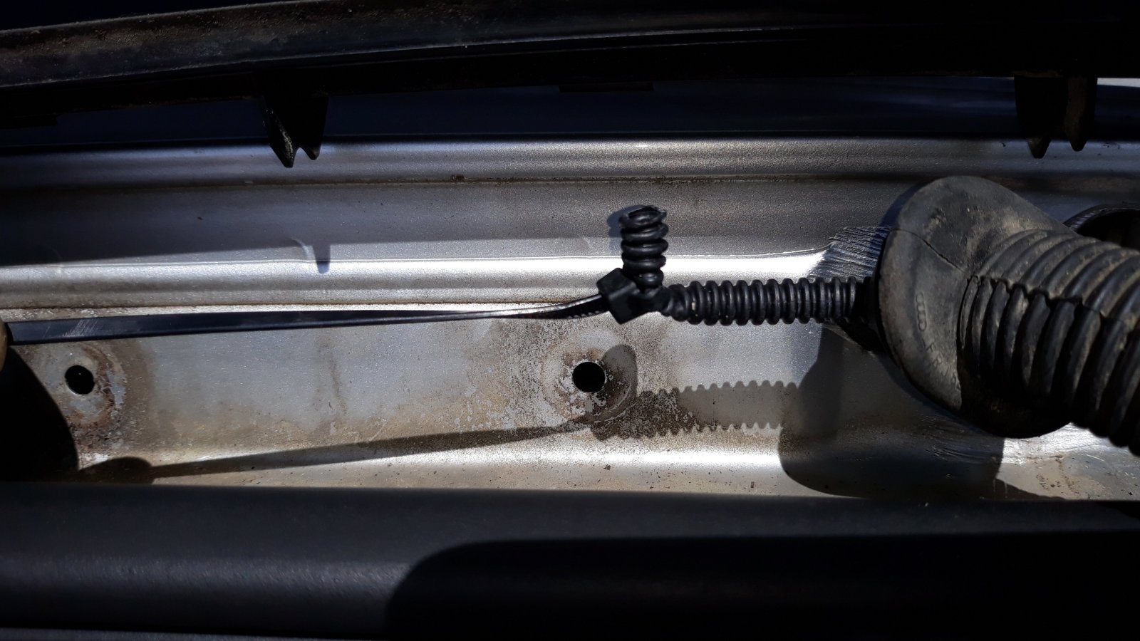

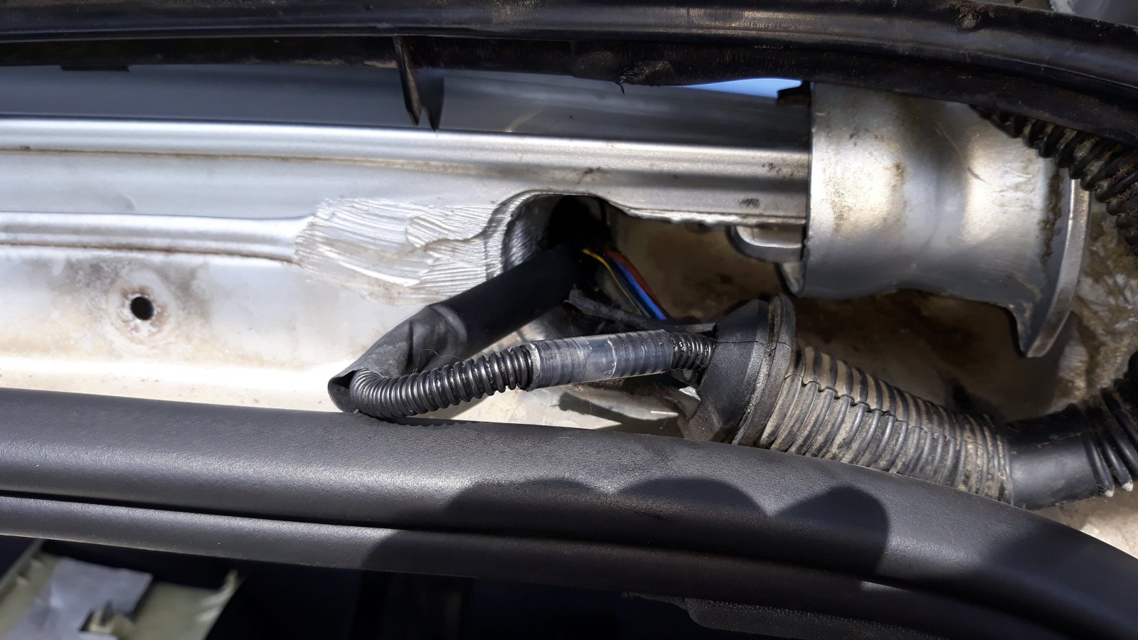

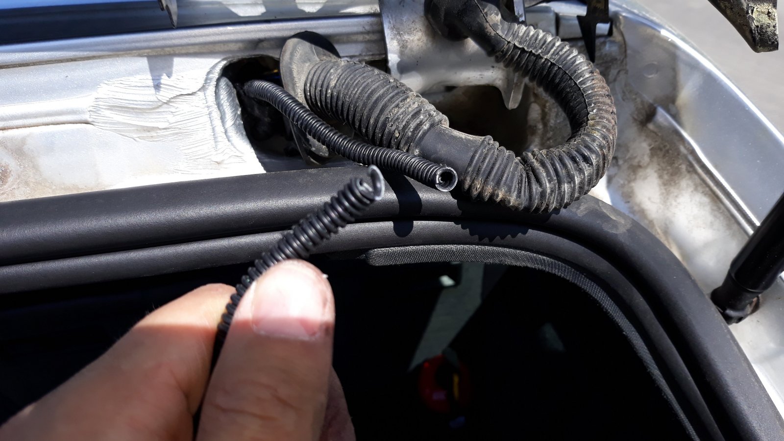

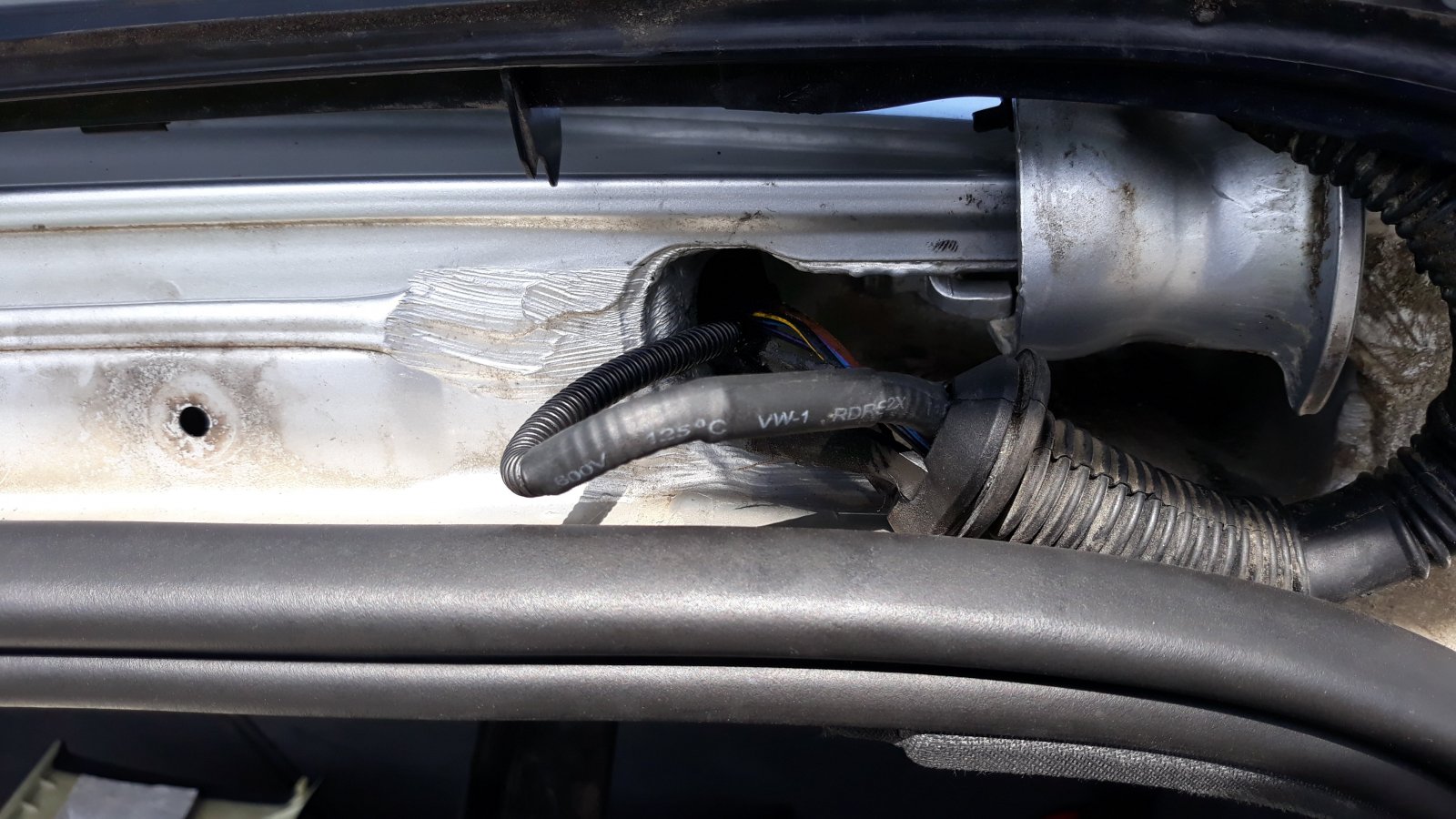

pila24 Opublikowano 24 Czerwca 2020 Opublikowano 24 Czerwca 2020 Ja dziś naprawiłem to ustrojstwo,wszystko rozebrane bez żadnych uszkodzeń bo juz nie pierwszy raz to rozbierałem (za pierwszym razem osłone zawiasu uszkodziłem ?). Wężyk w 2 częściach wyciągnąłem z gumy (odcinek od silniczka wyciągnąłem trytką),połączyłem połówki plastikową rurką,pierw obie połówki wężyka oblepiłem klejem poliuretanowym, wcisnąłem na maxa ile się dało do rurki i na to termokurczka. Jest teraz ok,tyle że przy samym silniczku kilka kropel się zebrało,ale to problem z samym połączeniem z silniczkiem który był już wymieniany na nowy.
