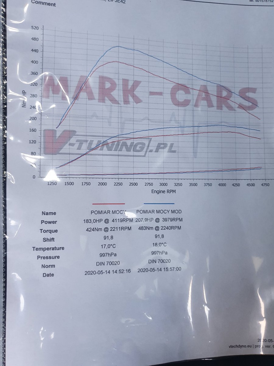

mugolina 0 Opublikowano 14 Czerwca 2020 Udostępnij Opublikowano 14 Czerwca 2020 Witam. Kupiłem niedawno a4 b8 2.0tdi cglc 177 km. Przejechałem autem jakieś +-3 tyś km w tym trasa bez przerwy 1000km. Zero problemów z szarpaniem itd. Pojechałem do Polski na weekdn i skusilem się na program. Po wgraniu programu auto szarpie. Szarpanie występuje tylko i wyłącznie na 1 biegu i rozgrzanym aucie (po przejechaniu jakiś 30km) Od czego zacząć ? Nie wiem czy tu nie wina programu bo wykres tej firmy to coś śmiesznego A na drugi dzień jechałem już do Niemiec i nie było czasu na korekty itd.. Po powrocie za miesiąc zaczne od shamownia auta na normalnej hamowni i zobaczymy co wyjdzie. Bo tu wynik 480 nm o 40 nm na pewno zawyżony. Odnośnik do komentarza Udostępnij na innych stronach Więcej opcji udostępniania...

mugolina 0 Opublikowano 14 Czerwca 2020 Udostępnij Opublikowano 14 Czerwca 2020 26 minut temu, Muskel1 napisał: Zacznij od prawidłowego opisu w profilu bo zgodnie z tym co w profilu pisze masz A4 B7 1.8 T LPG+PB ze skrzynią multitronic. jak napisałem prawie co kupiłem b8. Zaraz zmienię. Odnośnik do komentarza Udostępnij na innych stronach Więcej opcji udostępniania...
