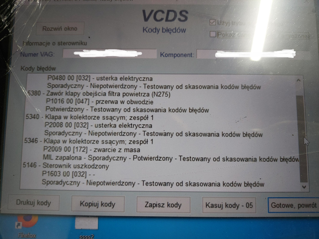

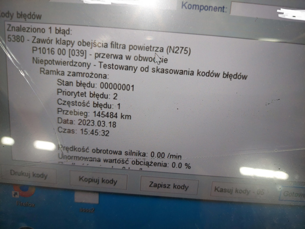

1szewczi90 Opublikowano 18 Marca 2023 Opublikowano 18 Marca 2023 A4 B8 2009r 2.0TDI wersja 136koni silnik CAGB wyrzuciło takie błędy: oczywiście świeci check
