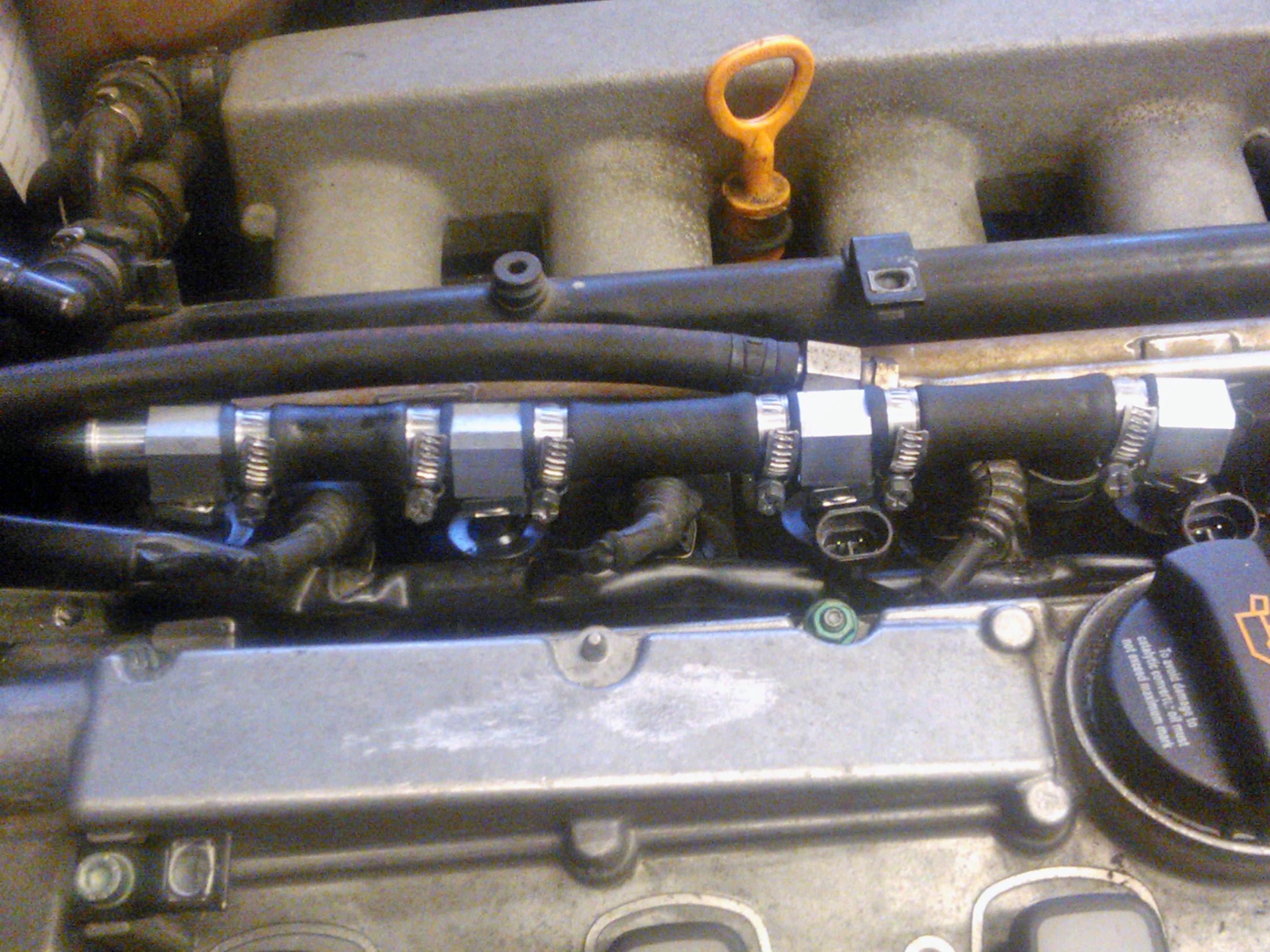

kenzo30 Opublikowano 15 Kwietnia 2015 Autor Opublikowano 15 Kwietnia 2015 http://www.directupload.net/file/d/3958/5dnn8wky_jpg.htm http://www.directupload.net/file/d/3958/h7455ir2_jpg.htm co sądzicie o tak wykonanej instalacji i co powinno być ewentualnie poprawione logi zrobione na lpg http://vaglog.pl/log_213259.html http://vaglog.pl/log_213258.html http://vaglog.pl/log_213257.html
edekxp Opublikowano 15 Kwietnia 2015 Opublikowano 15 Kwietnia 2015 (edytowane) Wtryski zamontować bardziej pionowo i skrócić węże (wtysk-kolektor) Co do logów to mieszanka uboga trzeba poprawić strojenie U siebie mam tak: Edytowane 15 Kwietnia 2015 przez edekxp

darko Opublikowano 16 Kwietnia 2015 Opublikowano 16 Kwietnia 2015 im krótsze wężyk tym lepiej,podawanie gazu jest szybsze, można zrobić jeszcze tak,
edekxp Opublikowano 17 Kwietnia 2015 Opublikowano 17 Kwietnia 2015 (edytowane) Mam usunięty wkład katalizatora i czy może mieć to wpływ na wskazania mieszanki ( uboga,bogata) Nie Wężyki jaknajkrótsze tak jak napisał @darko U mnie samego weżyka pomiędzy wtryskiem a kolektorem jest około 1cm, reszta jest nasunięta na krócieć wtrysku i wkrętkę Sam to przerabiałem, miałem wcześniej lipną listwę i węże około 20cm Edytowane 17 Kwietnia 2015 przez edekxp

kenzo30 Opublikowano 24 Czerwca 2015 Autor Opublikowano 24 Czerwca 2015 Wkład z katalizatora mam usunięty, bo był luźny i brzeczal.Gazownik mówił, że może wkręcić jakąś tulejke na drugą sondę i czeka już nie powinien wywalić.A co do wężykow między wtryskiem a kolektorem to mi je skróci, tylko że niewie czy da rade założyć opaskę na króciec kolektora. Witam tulejki nie pomogły musiałem usunąć drugą sondę w sofcie zrobił mi to kolegą Tom A4 i już szrek się nie swieci. Wezyki między wtryskiem a krućcem gazowni mi skrócił ale i tak zostało około 3 cm, popracowal nad strojeniem I do 5tys.obrotów jest ok później trochę za ubogo,ale gazownik popracuje nad tym przy kolejnym przeglądzie instalacji LPG .Dzięki za pomoc w doborze instalacji i za wszystkie wskazówki.Pozdrawiam.
zh0ra Opublikowano 30 Czerwca 2015 Opublikowano 30 Czerwca 2015 Jaka maksymalna odległości powinna byćpomiędzy wtryskiem gazu a kolektorem? I czy jest faktycznie duża różnica czy zamontuje się wtryski na listwie czy pojedynczo? Mój gazownik zaleca na listwie i mowi że do 20cm odłegłośc miedzy wtryskiem a kolektorem nie gra roli????
edekxp Opublikowano 30 Czerwca 2015 Opublikowano 30 Czerwca 2015 Skoro by nie grało roli to po co wtryski benzynowe są najbliżej zaworów ssących. Auto na listwie też będzie jechać ale wciśniecie szybkie pedału gazu nie jest takie szybkie jak na pojedyńczych wtryskiwaczach
zh0ra Opublikowano 14 Lipca 2015 Opublikowano 14 Lipca 2015 Skoro by nie grało roli to po co wtryski benzynowe są najbliżej zaworów ssących. Auto na listwie też będzie jechać ale wciśniecie szybkie pedału gazu nie jest takie szybkie jak na pojedyńczych wtryskiwaczach Ok. Dzięki za info. Poproszę żeby zamontował jak najkrócej Skoro by nie grało roli to po co wtryski benzynowe są najbliżej zaworów ssących. Auto na listwie też będzie jechać ale wciśniecie szybkie pedału gazu nie jest takie szybkie jak na pojedyńczych wtryskiwaczach LPG zamontowano wężyki około 2cm długości różnicy nie odczuwam póki co.. tą plastikową osłonę na górze ze znaczkiem audi docinałeś u Siebie żeby zmieściły sie wtryski? I drugie pytanie ile Tobie pali po mieście LPG? Przy normalnej jezdzie?
