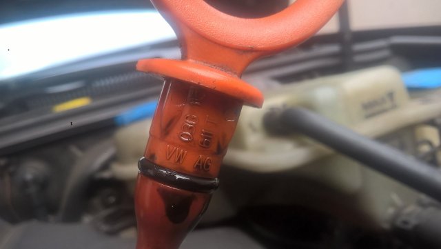

Karasik2 Opublikowano 28 Lutego 2017 Opublikowano 28 Lutego 2017 (edytowane) A jak namierzę ten przewód gdzie go szukać? Witam może to wina baknetu ze za malo pokazuje okazuje sie ze mam chyba zły ja mam 03G 115 611 T a chyba powinien być 03G 115 611 AE Edytowane 28 Lutego 2017 przez Karasik2
