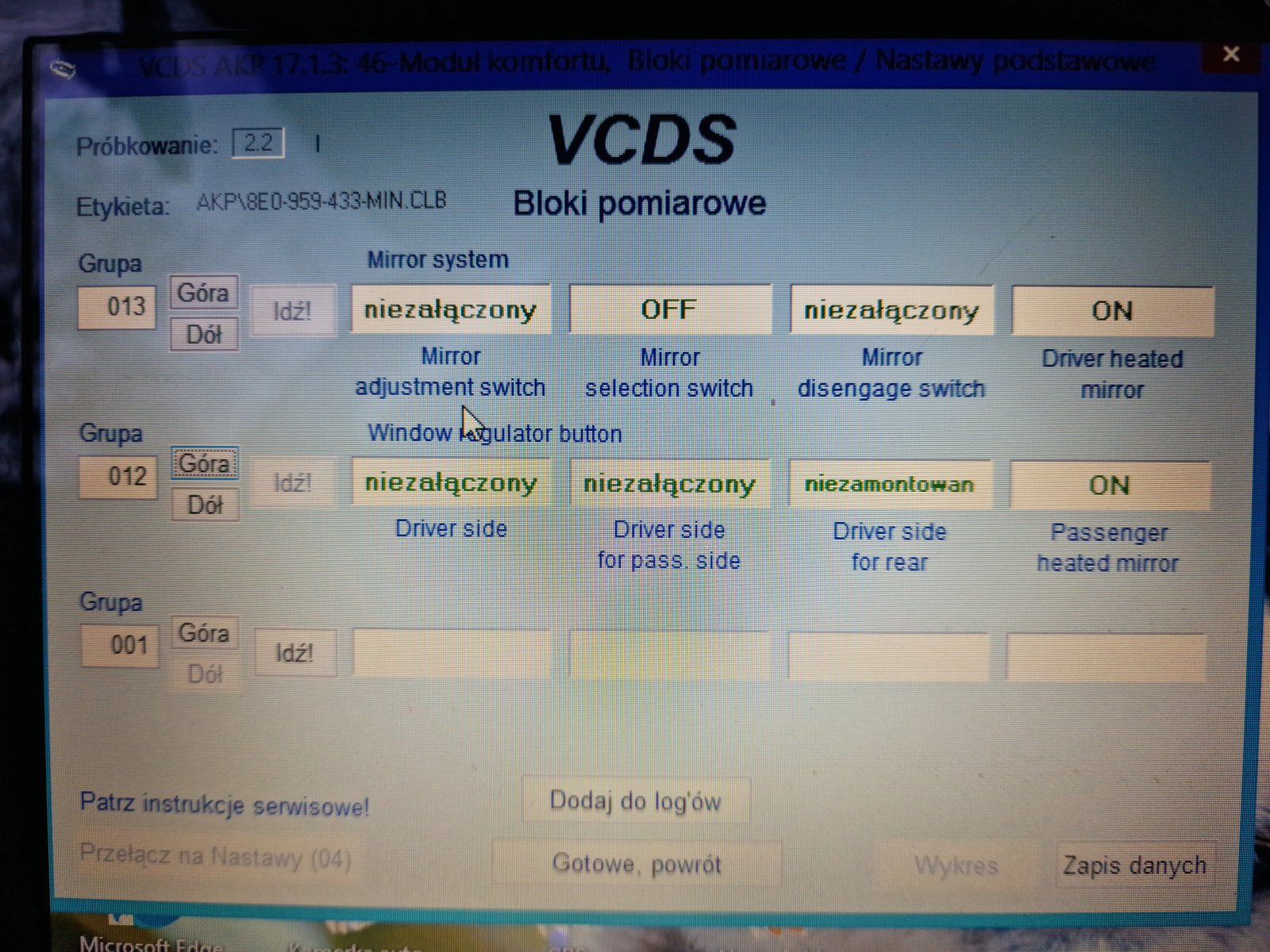

Kilker Opublikowano 17 Listopada 2022 Opublikowano 17 Listopada 2022 Witam. Czy jest ktoś w stanie wytłumaczyć jak działa to podgrzewanie? Wymieniłem wkłady na grzane. Styki przed tym oczyszczone. I one działają ale nie działają. Vag podłączony błędów brak. W blokach pomiarowych pokazuje mi, że grzanie jest załączone oczywiście po włączeniu grzania szyby tylnej. Ale po około minucie lub dwóch następuje dziwne zjawisko. Rozłącza i załącza tak co sekundę powiedzmy to grzanie na obu lustrach. Oba zimne. Stałem tak z podłączonym vagiem i kombinuje. Jak zaczyna świrować to gasiłem zapłon i na nowo załączałem i włączałem grzanie. Za 2 razem było już czuć ciepło od nich ale oczywiście sytuacja się powtarza. Zaznaczam temperatura na dworze to 3,5 stopnia. Zrobiłem jazdę około 30 min. Załączyłem grzanie zaraz po ruszeniu. Niestety po około 2 minutach znowu świrowanie. Co jakiś czas otwieram szybę i dotykam wkładu kierowcy a ten zimny. Szukałem i na innych forach też mają takie problemy czasem. W tym temacie Podgrzewanie lusterek kolega jacek70 pisał, że problemem może być klimatronik. Czy ktoś może rozwinąć. Czy ktoś jest w stanie wyjaśnić to dziwne zjawisko? Dodam iż nie mam możliwości sprawdzenia wlepki bo jej nie mam. Poprzedni właściciel usunął chyba.
