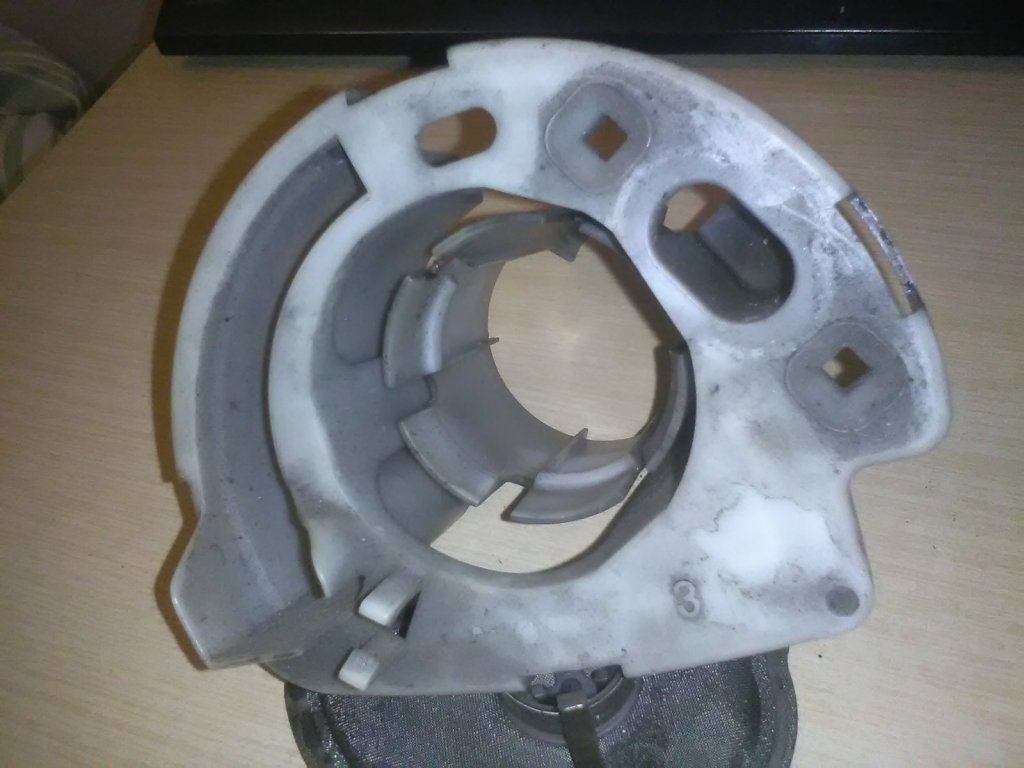

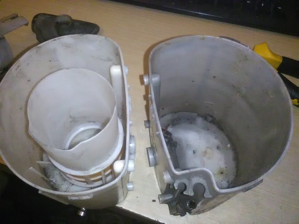

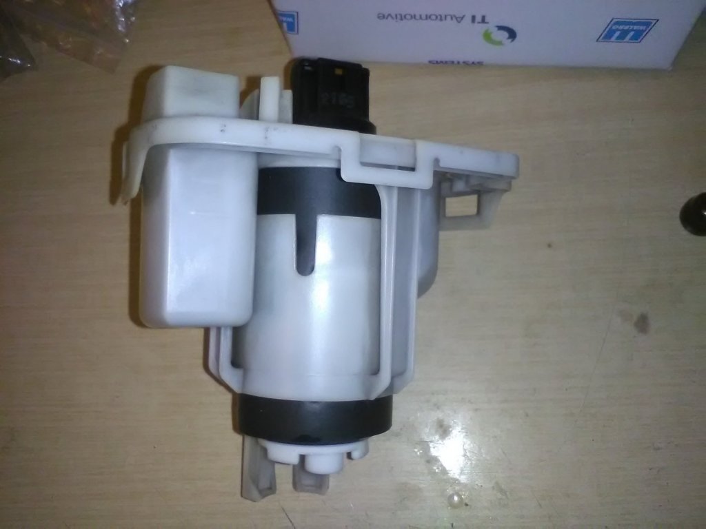

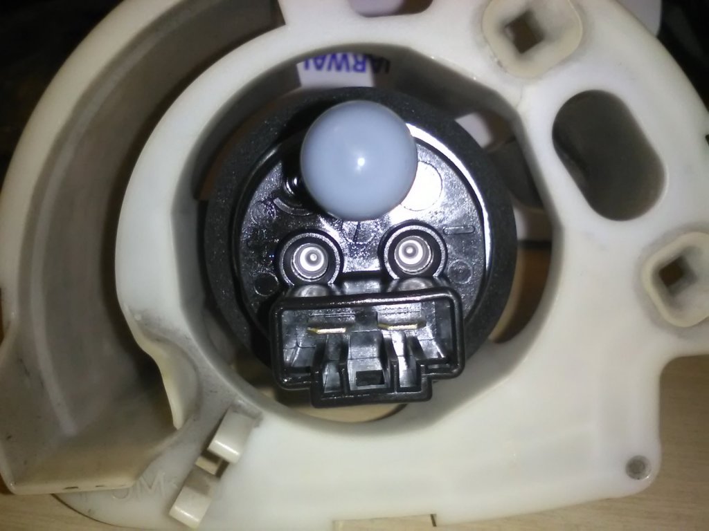

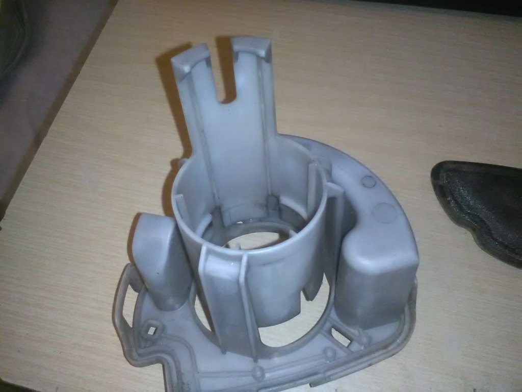

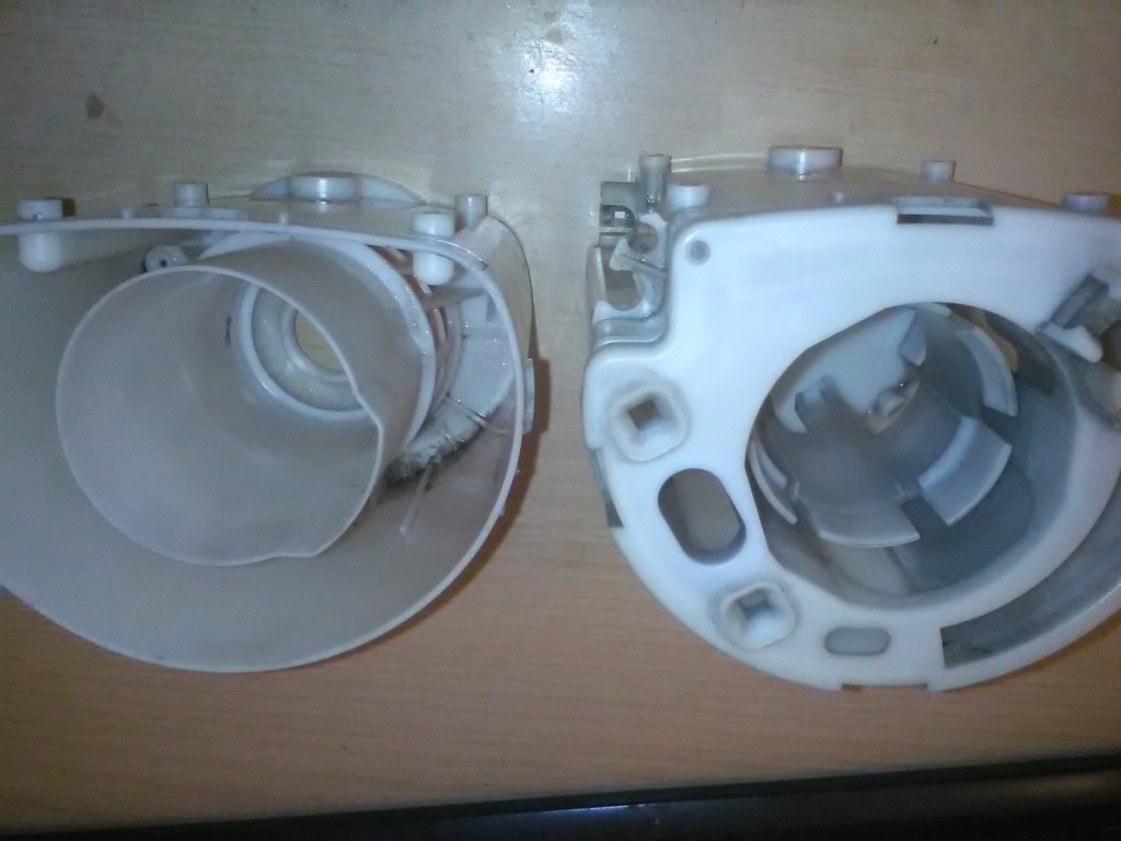

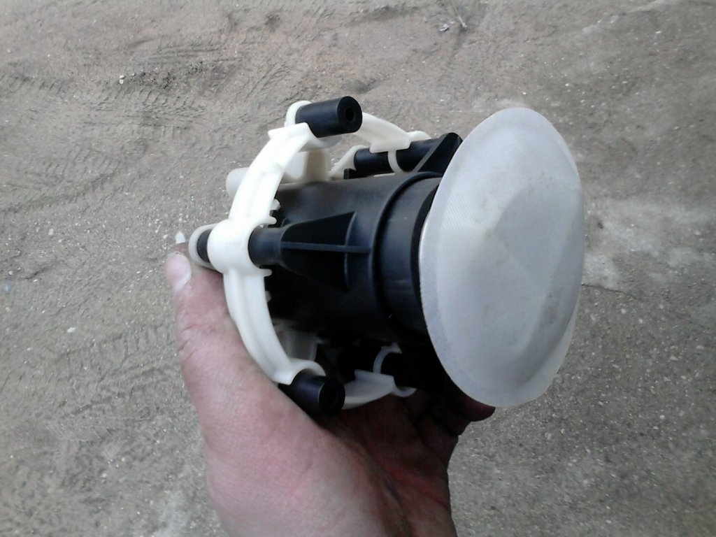

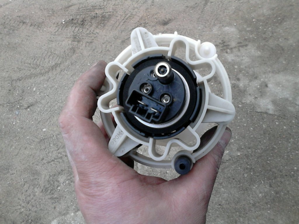

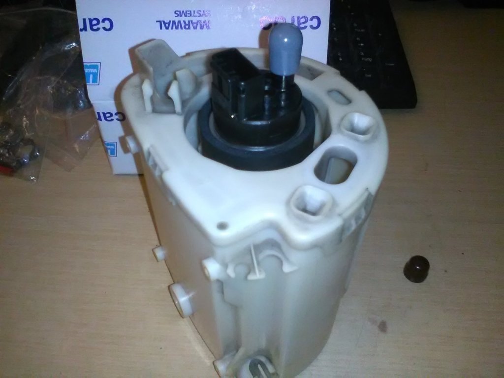

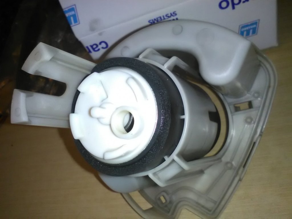

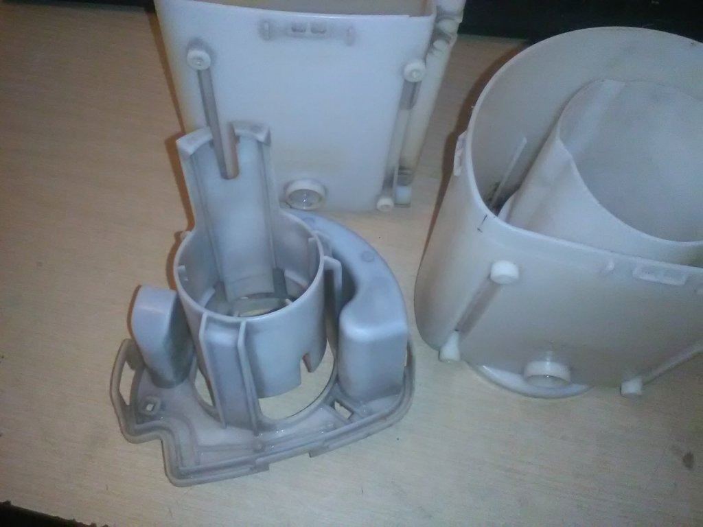

Mały update dla wsadzenia walbro lub innej pompki w koszyk fwd :)
grzebałem w klamotach i znalazłem koszyk z tedei wymiary jego takie same jak z 1.8t tylko łatwiej to upchnąć bo to na mniejsza średnicę pompki chodzi o górną część kosza :decayed:
Dzis listonosz dostarczyl pompke ori walbro i tak to siedzi bez zadnych kombinacji :decayed: sitko tez jest i sie miesci w koszu tylko na foto go nie ma ,miłego rezanka :kox::grin:
