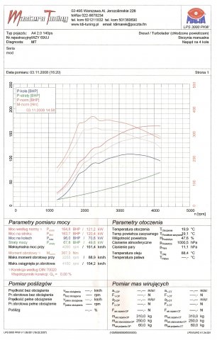

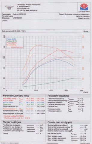

Nie znalazłem na szybko wykresu z podkręconej ośki BPW, ale jest on co do wartości podobny do tego CR-a.
Zamiast pisać kocopoły zwróć uwagę na wartości " straty mocy" ( zielony kolor na obydwóch wykresach ) , to może Ci się rozjaśni co miałem na myśli pisząc że straty w napędzie quattro są o ponad 100 % większe niż w ośce :P

Straty na kolach uwarunkowane są od prędkości uzyskanej podczas pomiaru, opon (ich oporu) i siły dopięcia samochodu do rolek. Oczywiście należy jeszcze uwzględnić sposób pomiaru itd.  Po za tym pamiętaj że mierzysz dwie osie.
Quattro to tylko nazwa handlowa, sam torsen to trzy typy mechanizmów + wersja sportowa którą możesz sobie dokupić np do A6 w klekocie. Haldex jest już 5 generacji (jak nie 6) a teraz dochodzi jeszcze to coś na sprzęgle w skrzyni i same skrzynie. Chcesz mi powiedzieć że wszystkie mają stratę mocy rzędu 100% ?
Inaczej, co to jest strata? masz dwa takie same auta, identyczne jedno w ośce drugie Q.. czemu osiągi są takie same albo lepsze w Q ? skoro ma dwukrotnie większe starty w stosunku do śoki to chyba powinno jechać gorzej ? 4 koła, większe opory, więcej elementów napędu..

Porównywałem kiedyś dwa wykresy BPW zrobionych u Marka Staszewskiego, swojego w Q i czyjejś tam ośki. Kreski były praktycznie identyczne i wykonane na tej samej maszynie a auta stały na takich samych rozmiarowo kołach.
Maha LP300 dokładnie oblicza straty przeniesienia mocy od wyjścia z silnika do "asfaltu" i w moim Q wynoszą one 49 kW (ponad 66 KM ), a w takim samym a4 tylko w ośce, przy tej samej mocy na silniku wynoszą tylko 23 kW ( ponad  31 KM) co stanowi raptem 47% poprzedniej wartości.
Oczywiste jest że Maha nie liczy strat tylnej ośki auta z napędem na przód, stojącego na niej bo tylne koła się nie obracają i trzeba by wziąć na to poprawkę :decayed:
I na pewno nie ginie na niej 35 KM tylko max może z 10, a pozostałe 25 pożera szeroko pojęte Quattro :hi:
