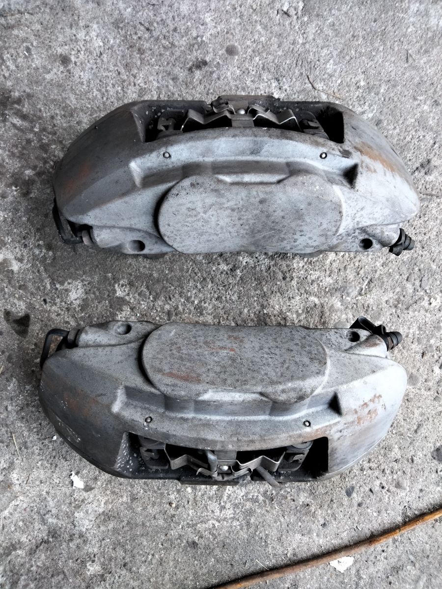

9 godzin temu, Gibons napisał(a):
S4 jednotlok
Lub
Brembo 4tlok
Mam te drugie jakbyś chciał. Są mega lekkie dwa ważą tyle co jeden S4. Tłoczki z kompozytu. Wyglądają znacznie lepiej moim zdaniem.
Pokaz jak to wygląda
11 godzin temu, Gibons napisał(a):
I To są te 4 tłoki brembo ? A z jakiego to modelu dokładnie jest
Jakieś numery tego ?
Z audi Q5 więc pasują p&p
Jakbyś chciał sprzedać a nikt się nie zdecyduje to daj znać, szukam właśnie czegoś na podmiankę za moje zaciski z S4 przód p&p na tarcze 345, bo te z S4 są brzydkie jak noc listopadowa ?
