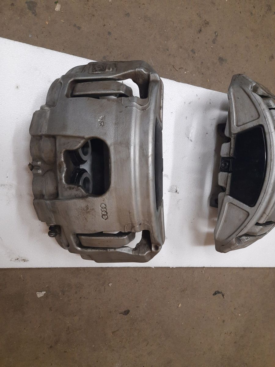

Akebono tj na foto pasuje to p&p do a4 b8?
Od czego tarcze beda pasować?
Nie pasuje
Przód można dostosować do b8.
Jeśli chcesz mam gotowe zestawy do b8.
Tyłu od b9 nie założysz.
