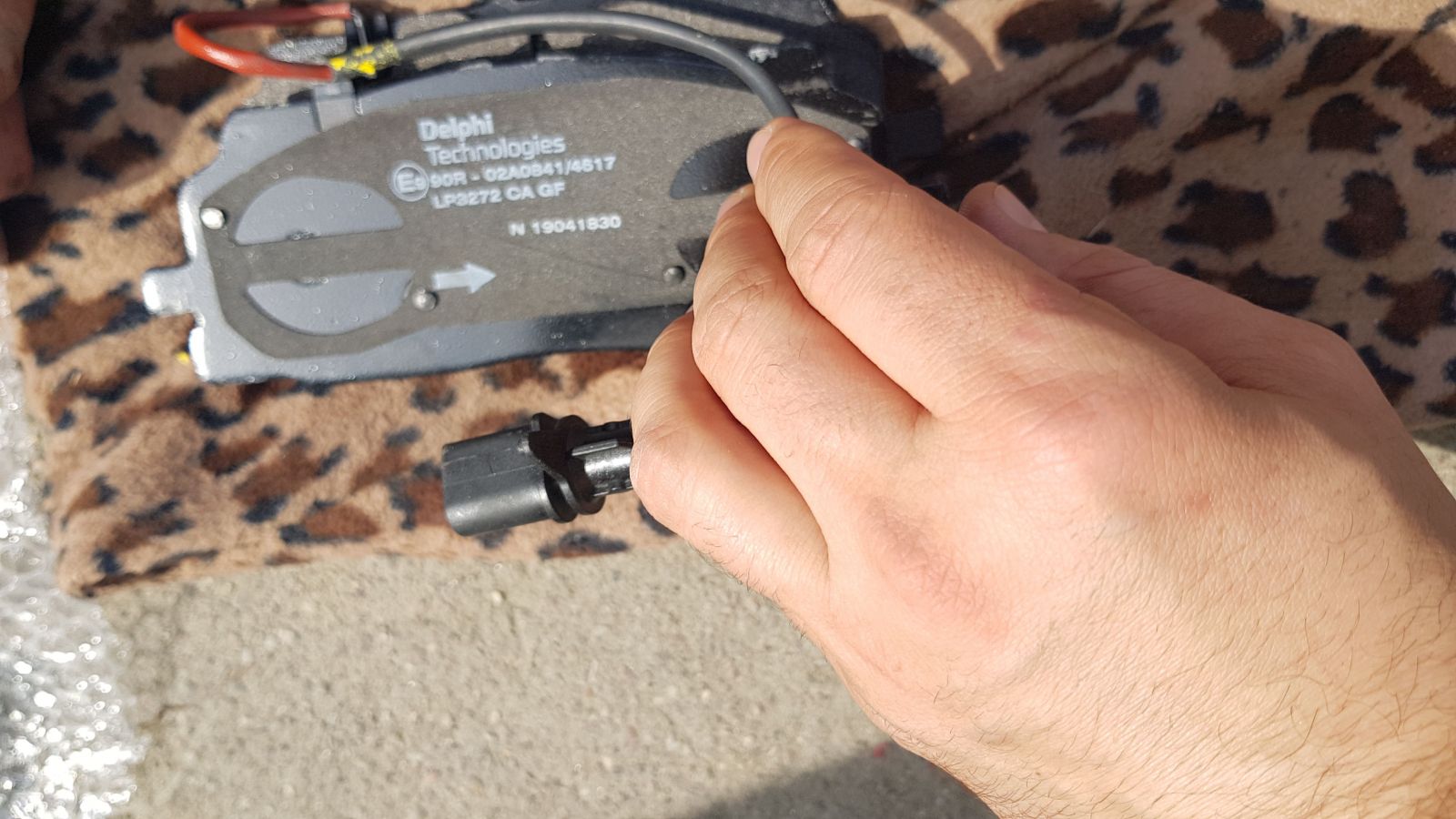

Stukające klocki przednie.
Założone mam zaciski Akebono i do tego tarcze 375mm -  TRW DF6687S.
Klocki które mam obecnie TRW, stukają mi niemiłosiernie. Poprzednie były ok. Gość co mi zakładał obecne mówił, że tam z centymetr wolnego jest po założeniu klocków.
Czy brakuje tam jakiś blaszek trzymających, czy kupiłem złe klocki?
Na pudełku w zestawie całym jak kupiłem zaciski, klocki miały pudełko z symbolem: FERODO FDB4967 a w środku były inne tj. Delphi LP3272 CA GF. Takie Delphi zamontowałem za pierwszym razem i było ok.
Które to są odpowiednie? Chciałem Kupić coś niedrogiego może od TRW
Edytowane przez Lechu85
@Lechu85 które klocki w końcu Ci stukają bo się pogubiłem w tym zawiłym opisie.  Jak rozumiem pierwotnie kupiłeś Ferodo w środku były Delphi a teraz założyłeś TRW i  tłucze? dobrze zrozumiałem? Jeśli tak to podaj symbol tych klocków TRW.
Jeszcze jest kwestia montażu, klocki są w specjalnych blaszkach trzymających.
Pierwotnie zamontowane miałem Delphi LP3272 CA GF jak na zdjęciu i było z tego co pamiętam ok. Pudełko jakieś inne mi wysłał chłop z całym zestawem.
Później w sklepie mi dobrali jakieś klocki TRW , chyba po pudełku nie pamiętam ale gość nie był pewien i stukają. Nie znam ich symbolu.
Blaszek chyba brakowało, czy można je gdzieś dokupić?
Zdjęcie z  montażu pierwotnego:
Zestaw blaszek FRENKIT 900030.
Może ktoś wyciągnął stare blaszki razem z klockami i nowe włożył bez klocków?
Blaszki nie powoduja centymetra luzu conajwyzej 1-2mm... Jak na moje oko niewlasciwe klocki ale przekrosuje w katalogu dopiero jak wroce do domu...
