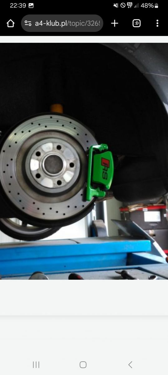

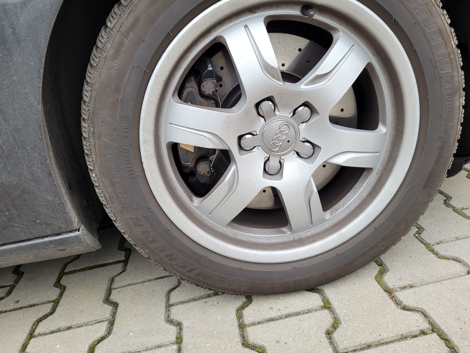

Witam mam pytanie gdzie takie coś podobnego jak na zdjęciu z tą zieloną blaszką  Screenshot_20241107_223905_Chrome.thumb.jpg.2bf25f97ff308a6eea73703c61f1334a.jpgznajdę do zwykłych zaciskow b8 tył i przod w dzisiejszych czasach ?  Z przodu mam takie Screenshot_20241107_224745_Gallery.thumb.jpg.8de49401b01abbd38adcb92997ad8a49.jpg
Musisz zmienić zaciski na takie z blaszkami

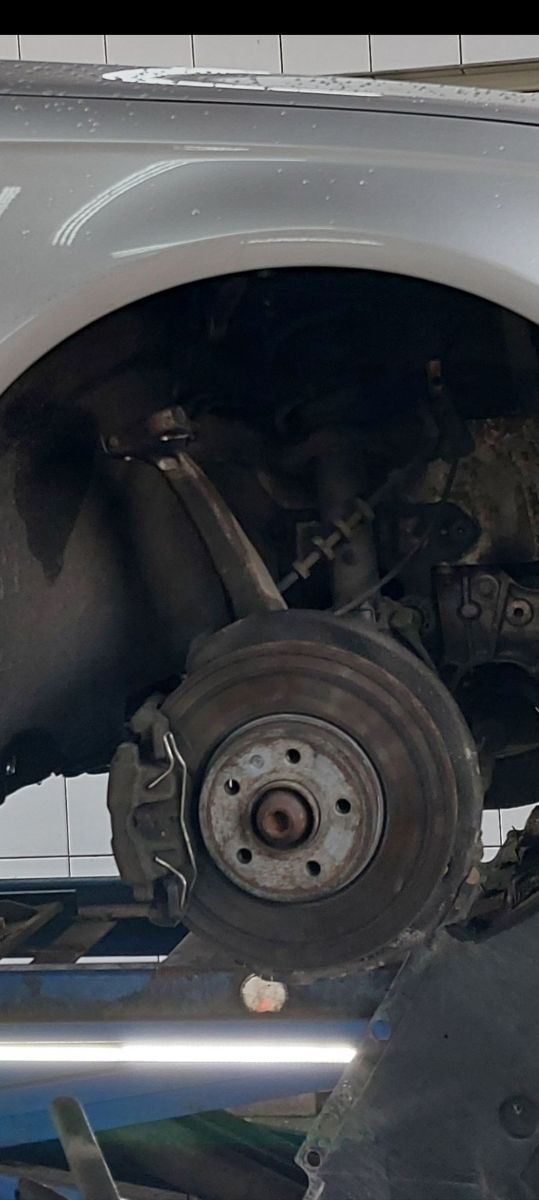

ja w B8 też zmienialem przód z 314 na 345... zaciski montowałem z Q5... specjalnie szukałem z Q5 bo mają trochę większą średnicę tłoka...
oczywiście pisze o zacisku TRW Girling...
Możesz pokazać jak to wygląda?
nie wiem czy coś Ci da to zdjęcie, ale proszę;
zaciski z Q5
jarzmo z S5
tarcze zimmermann

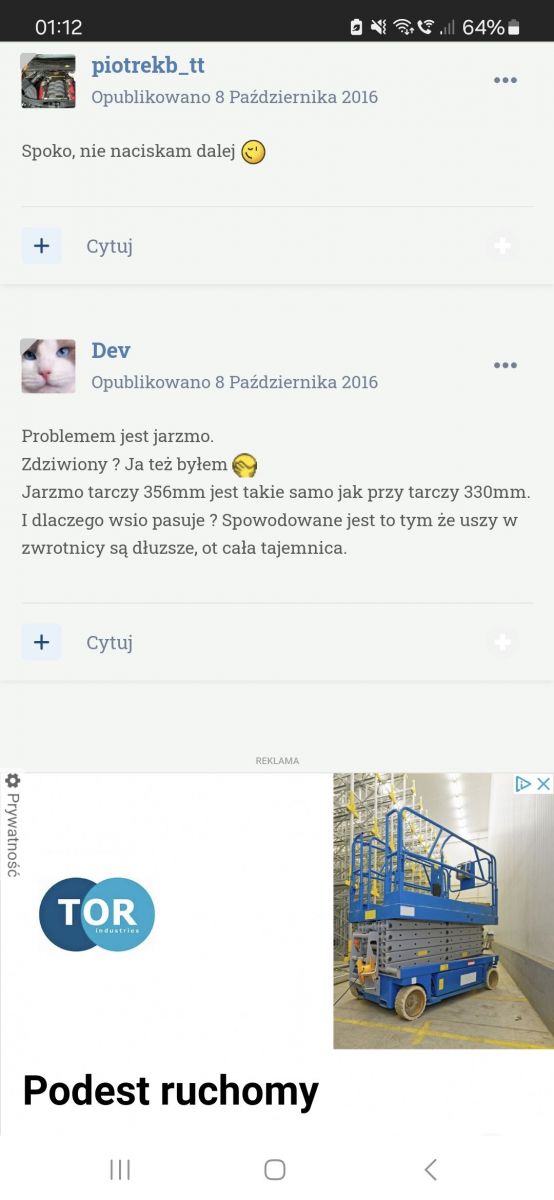

W dniu 13.11.2024 o 21:52, Dev napisał(a):
Czytając Twoje wypowiedzi to 356x22 tył z d4 nie pasuje do c7. Dlaczego ?
Napisałem dlaczego

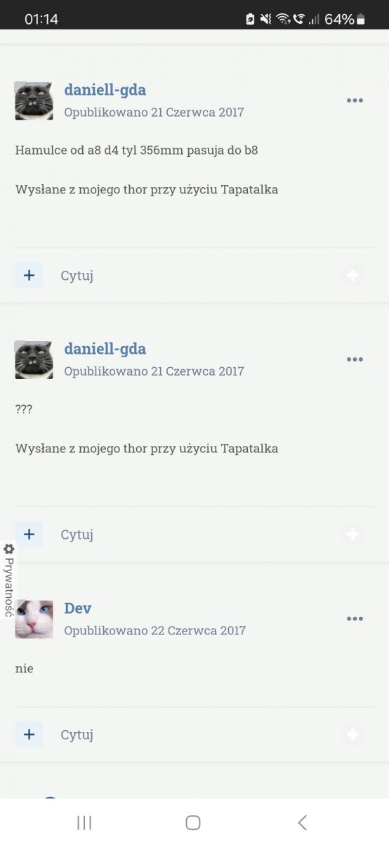

15 minut temu, Dev napisał(a):
Napisałem dlaczego
Czyli 356x22 z d4 nie wejdą mi do c7. Szkoda, że od razu nie napisałeś. Masz jakiś adapter aby weszły?  U siebie założyłeś
Edytowane przez Kodzak33
Tarcze, klocki i osłony tak
Zaciski nie bo z innej strony wchodzi przewód zasilający (można przerobić, robiłem to już nascie razy gdy przekładałem ceramikę z A8 D4 do A4 A5 A6 A7 Q5 SQ5)
Żeby zrobić 356 na tyle potrzebujesz jarzma z S6/7 i zaciski z S4 S5 itd itp
