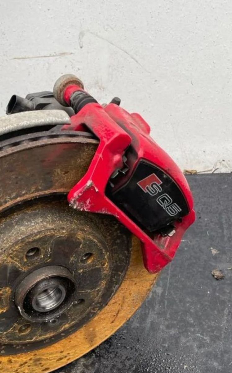

Czy te zaciski od SQ5-ątki wejdą normalnie do B8 ??Screenshot_20250307_223852_OLXpl.thumb.jpg.564310bc606063a9d1718ac0b78b2ab5.jpg
  • Odpowiedzi 2,2 tys.
  • Wyświetleń 540,1 tys.
Tak wejdą
P&P czy trzeba coś kombinować?
to sa te same zaciski tylko ze maja doklejone blachy
Ale już pod 330 mm a ja mam w Standardzie 300mm
Ale git dzięki za info

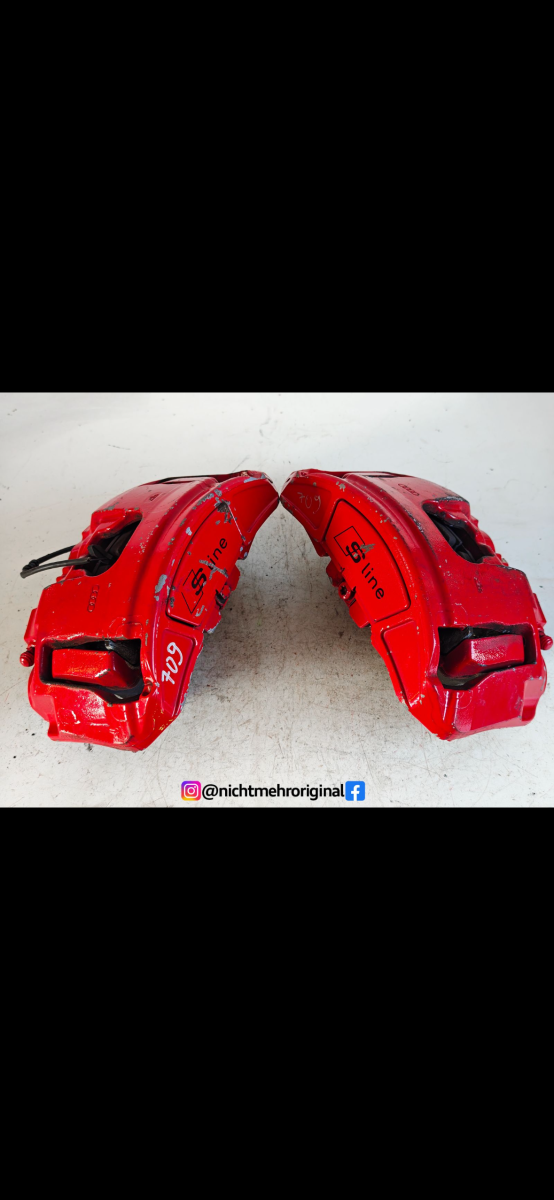

Panowie jak teraz się kształtuje cenowo komplet akebono z S4 B9 na tarczy 356 mm do B8,chciałbym się zorientować ile musze uzbierać ?
kup zaciski Ate 356 z C7 i osłony do tego
plus jakies dobre klocki i tarcze
za cene zacisków Akebono bedziesz miec cały zestaw
który bedzie tak samo hamował
Jak coś mam na sprzedaż set z C7 356 na sprzedaż w ładnym stanie.

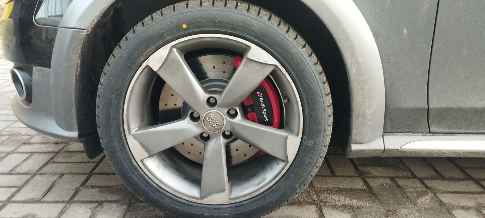

I tak na zdjęciu masz przody 356 z C7... 18 rotor wchodzi na luźno :) Mierzyłem 17tke z SuperB i też weszła...
Na forum chłopaki robią ładne sety gotowe do założenia w dobrych pieniążkach. Rozebrane, zregenerowane, pomalowane, złożone, gotowe do montażu...
Tu masz dla przykładu moje na Allroadzie B8 i rotor 18. Zrobione przez @Gibons...
