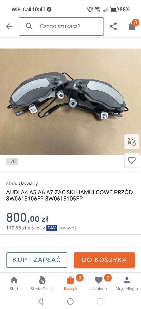

Panowie ktoś wie czy to podpasuje do b8 i 338 tarcza jK nie czy ktoś posiada przód 345 z q5 lub 356 i tył zaciski 330? Screenshot_20260508_104123_pl_allegro_OfferActivity.jpg
Mam takie i takie
Jak można się z panem skontaktować?
