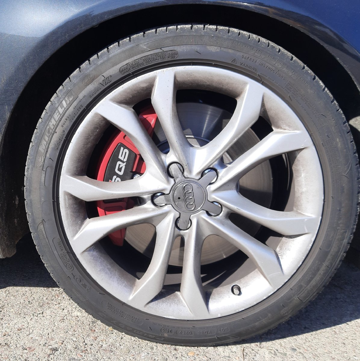

Powiem Ci,że miło,bee bardzo miło :decayed: Gdybym zrobił mod na 300,nie myślałbym o sprzedaży auta w którym siedzi kawał mego serca włożonego .
Na zdjęciu po regeneracji.
