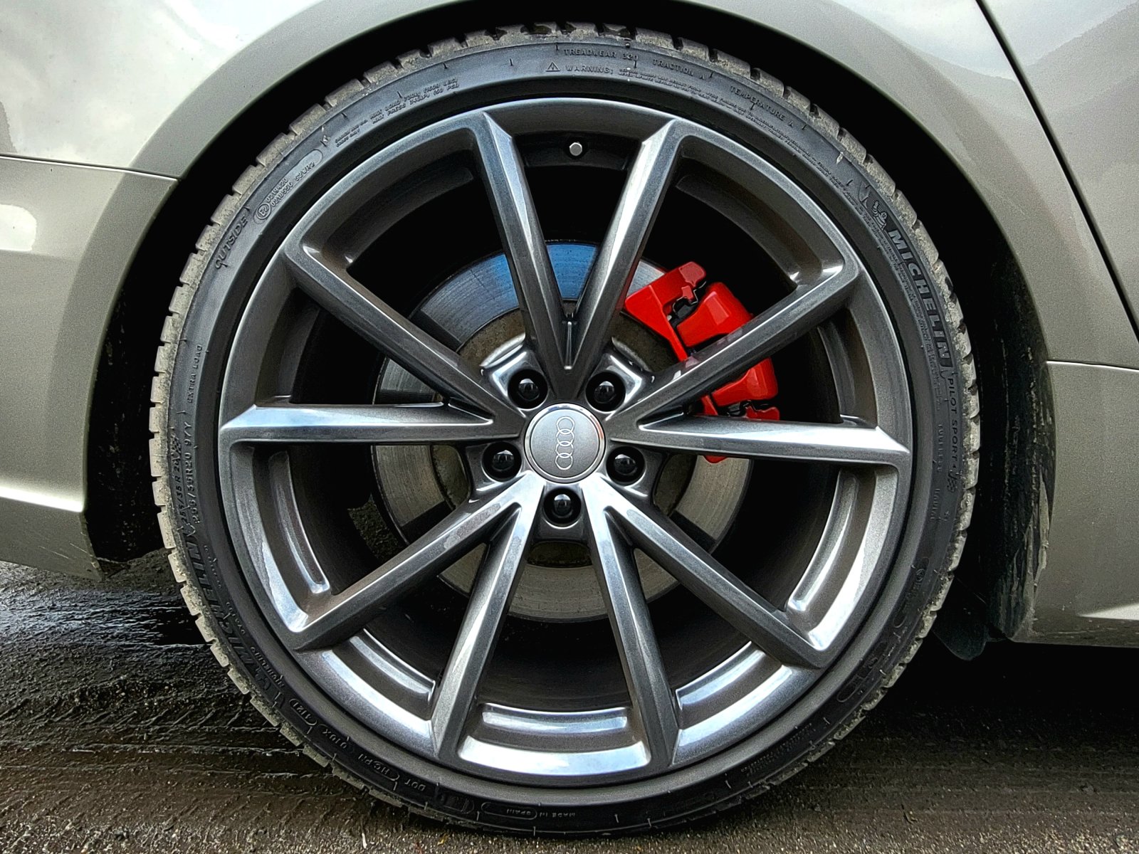

Zacisk z B9 wydaje się pasować do jarzma z B8 (pasowałem na takie od tarczy 300mm), na stole bo na aucie tego nie weryfikowałem jeszcze.
I tak się zastanawiam czy jak wezmę jarzma od tarczy 330mm z B8 to czy na aucie spasuje się to jak należy z tymi zaciskami.
Tarcze są takie same z tyłu w B8 i B9.
Pozostaje kwestia odpowiedniego działania ręcznego i tu zagadka czy te silniczki są tak samo sterowane w B8 i B9.

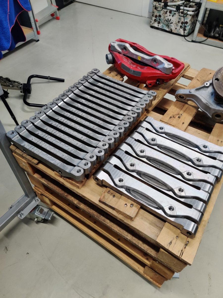

Jaki to zacisk?
1 minutę temu, artech napisał(a):
Jaki to zacisk?
Normalny A4 B8 330mm. Trochę przerobiony i wyglada jak wyglada
Ktoś to sprzedaje takie jako gotowe do montażu?

Pisz pw omówimy szczegóły. Można jeszcze większe tarcze wlozyc niż 330mm na tym samym zacisku.
