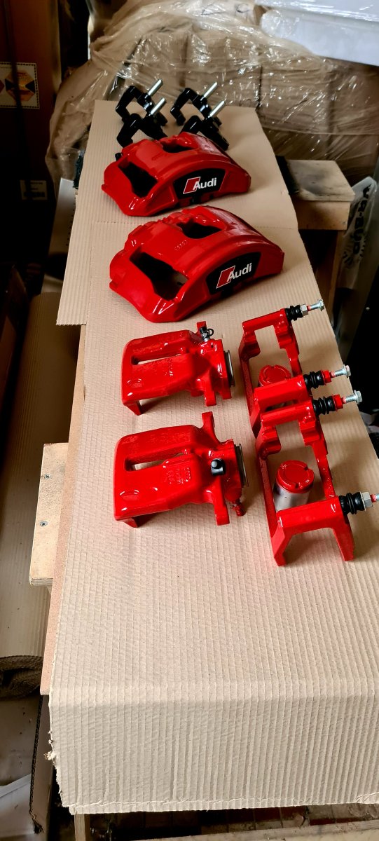

21 godzin temu, kamilch-1984 napisał:
Na tej fotce na tylnych jarzmach na prowadnicach klocków jest farba. I to dość grubo tej farby. Czy to nie zaklinuje klocków?
W tylnych zaciskach klocki ślizgają się na blaszkach. Po ich włożeniu,nie było żadnego problemu w ich swobodnym przemieszczaniu się.
Ps. Wydaję Ci się,że tej farby jest grubo. Wszystko malowane było pistoletem lakierniczym,nie pędzlem
Edytowane przez kamilch-1984
3 minuty temu, kamilch-1984 napisał:
Ha ha :grin: Tak myślałem,że ktoś zwróci uwagę na kilka szczegółów. Ruchome elementy zacisku zostały stare. Miały chronić miejsca w których lakieru być nie powinno :wink: Po wyschnięciu lakieru wszystkie te elementy zostały wymienienione na nowe .
Koledze chodziło o powierzchnię po której klocek się porusza. To miejsce w które przychodza blaszki pod klocek.
Wybacz,miałem co innego w głowie :) Poprawiłem się.
1 godzinę temu, H4mm3R napisał:
@kamilch-1984to jest temat o hamulcach, gadkę o modach silnikach możesz prowadzić sobie na PW
Dobra już Panie,nie denerwuj się .
Dokładnie. U mnie po malowaniu proszkowym, mimo że prowadnice były zabezpieczone na czas malowania, to trochę farby tam wlazło. Po włożeniu blaszek klocek nie poruszał się luźno. Wchodził ale z oporem lekkim. Wyczyściłem to pilnikiem do gołego metalu. Mimo to czasami klocki mi nie odbijają jak trzeba i popiskują w czasie jazdy mimo nie wciśniętego hamulca. Więc wnioskuję, że nie odbijają dobrze. Delikatne przyciśniecie hamulca niweluje piszczenie, ale jest to wkur....jące.

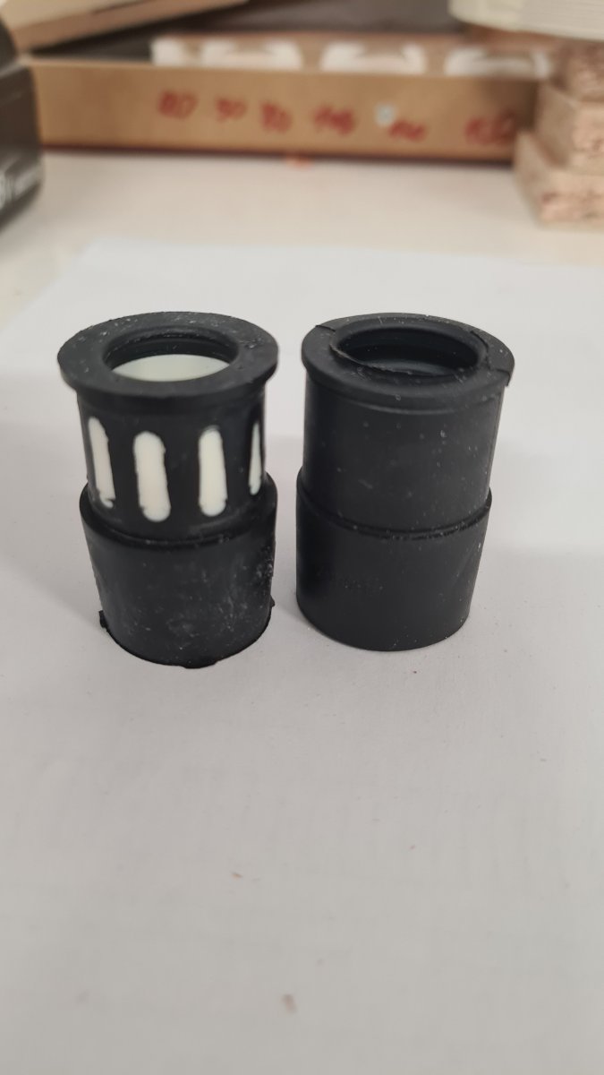

Nie miałem z tym problemu. Ale mam problem z przednimi zaciskami. I mogę się podzielić tym problemem. Mianowicie, kupując zestaw tulei prowadzących nie wiedziałem,że w w gumie powinna być wstawka z teflonu. Zdjęcie dla porównania . Teraz objawia mi się stukiem podczach hamowania.
40 minut temu, kamilch-1984 napisał:
"Ygrek"
Pisałem o tym chyba nawet w tym wątku z 3 lata temu jak zakładałem zaciski pod 380 od SQ5. Miałem wątpliwości czy można zastosować takie gumy bez wkładek teflonowych. Odpowiedziano mi że tak. Ja koniec końców zmieniłem przód na 375 6cio tłok bo nie mogłem dojść do ładu z tymi 380. Ponadto tarcze były piekielnie drogie, a i tak mi się gieły. Po trzeciej wymianie tarcz zmieniłem zaciski w cenie tarcz.
W A6 mam ten sam zacisk co w SQ5 tylko jest mniejszy do tarcz 356 mm. Na wiosnę oddawałem zaciski do malowania proszkowego, zamówiłem oczywiście nowy zestaw naprawczy, ja do zakładania tulei firmy Autofren a one latają luźno. Dopiero potem zorientowałem się, że muszą być tuleje innego typu. W porę kupiłem zestaw ATE i wszystko elegancko śmiga.
Dobrze, że zwróciłem na to uwagę bo bym zachodził w głowę co jest nie tak.....
I dlatego Autofren w zestawie daje smar, który ma wypełnić przestrzeń między prowadnikiem a gumą,którego nie ma w zestawie ATE. A na szkoleniach tej drugiej firmy,jasno mówią,że tam smaru nie dajemy. No cóż, zostaje szybka wymiana i latać dalej.
Smar to rozwiązanie chwilowe. Dobry jest do łapania wszelkiej masci syfu. w tych tulejach z autofrena jest tak duży luz, że kilo smaru nie pomoże :grin:
