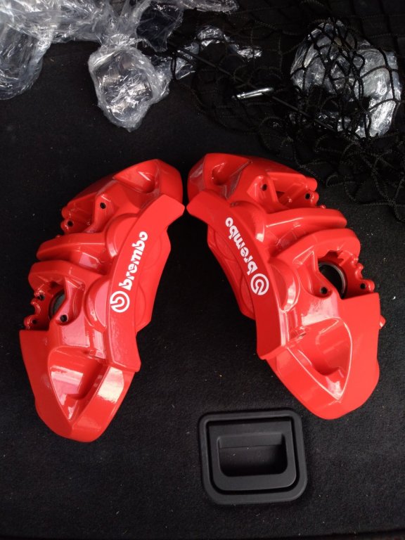

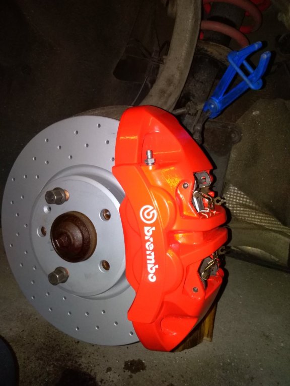

Moje 320 mm 4tłoczki Brembo spokojnie wystarczają w 2,0 tdi
Z jakiego auta te Brembo bo z Q5 wyglądają inaczej.
A4 3.0 Tdi
Q5 tez
