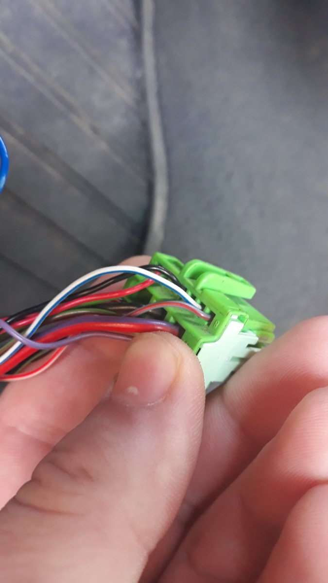

damian111 Opublikowano 22 Września 2020 Opublikowano 22 Września 2020 Audi a4 b7 1.8t 2005 rok potrzebowałem predkosci pojazdu do samopoziomowania świateł znalazłem ja w kostce zielonej pin 9 cieki biało niebieski kabel .Jeżeli chodzi o sterownik Abs wychodzi on z piny 36.Wszystko hula i pokazuje w blokach prędkość pojazdu jak trzeba ???.Wcześniej pisałem o pinie 14 czarna kostka w słupku A ale to był błąd nie dzialalo tak jak trzeba za co przepraszam?
S3WCIO Opublikowano 28 Kwietnia 2023 Opublikowano 28 Kwietnia 2023 (edytowane) Witam, odgrzewam. Jestem po zmianie skrzyni z FTZ Q (5b) na GJW Q (6b) , silnik AVJ 2002r.Uważnie czytając temat doszedłem do wniosku, że potrzebuje tylko pociągnąć sygnał z Abs (pin nr 33) do zielonej kostki licznika (pin nr 5) , teoretycznie wszystko powinno działać wraz z tempomatem do biegu 5. Prosiłbym tylko o potwierdzenie Edytowane 28 Kwietnia 2023 przez S3WCIO
P.Wiśnia Opublikowano 31 Lipca 2023 Opublikowano 31 Lipca 2023 Witam, A czy przypadkiem nie wystarczy zrobić mostka z pinu nr 33(sygnał prędkośći) z ABS do 1 pinu w kostce od impulsatora. Wydaje mi się że impulsator idzie do licznika do pinu nr 5. Pozdrawiam
