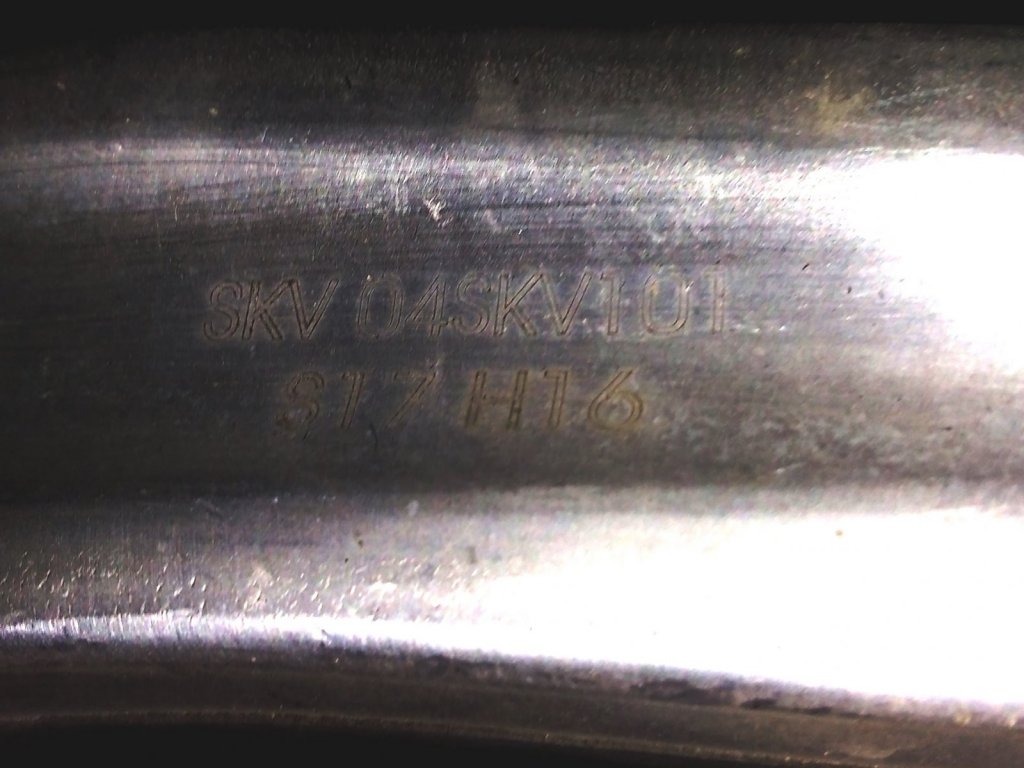

Parciejące gumy to nie wina montażu, a jakości materiału. Co do tulei powtórzę, te które teraz wychodzą to sztuki, które trafiły do sprzedawców przed wyeliminowaniem usterki prasy. Możliwe że przy okazji dostawali gorszej jakości gumy? Ja mam już dwa lata zestaw i nie mam żadnej gumy ani popękanej, ani poparciałej.
Lecą banany o takim oznaczeniu: SKV 04SKV101 S17 H16 i w sumie wcześniej w postach też to się przewija... mogła paść taka informacja od dystrybutora, że jak ktoś trafi, to niech nawet nie zakłada...
Teraz sprawa reklamacji. Procedura wzorowa. Zdjęcie wadliwego banana i od razu decyzja o wysyłce poprawionego kurierem na koszt dystrybutora. Bardzo ładne zachowanie :)
Do tego usłyszałem słowo PRZEPRASZAM, co też się chwali, bo mało kto umie się dziś przyznać do winy...
Podmienie wadliwą sztukę i będziemy obserwować dalej.

Łączniki wsadziłem stare Lemfordera, niestety nie miałem do SKV zaufania, to samo się działo koledze na wcześniejszej stronie tematu, być może to też jakaś nowa wada ? ? ? Guma odczepia się od gniazda przy lekkim odgięciu ręką, a co dopiero mówić przy siłach jakie są przy pochyleniu auta i działaniu stabilizatora na łącznik...
Kolejna moja uwaga to mam wrażenie, że całe tuleje, te trzymające amortyzator też jakby mają widoczną szczelinę w gnieździe wahacza, ale tym razem nie guma, tylko cała tuleja gumowo-metalowa... Przyjrzyjcie się temu... może to tylko takie złudzenie, bo jako tako luzów nie stwierdziłem... szkoda, że nie strzeliłem fotki...
