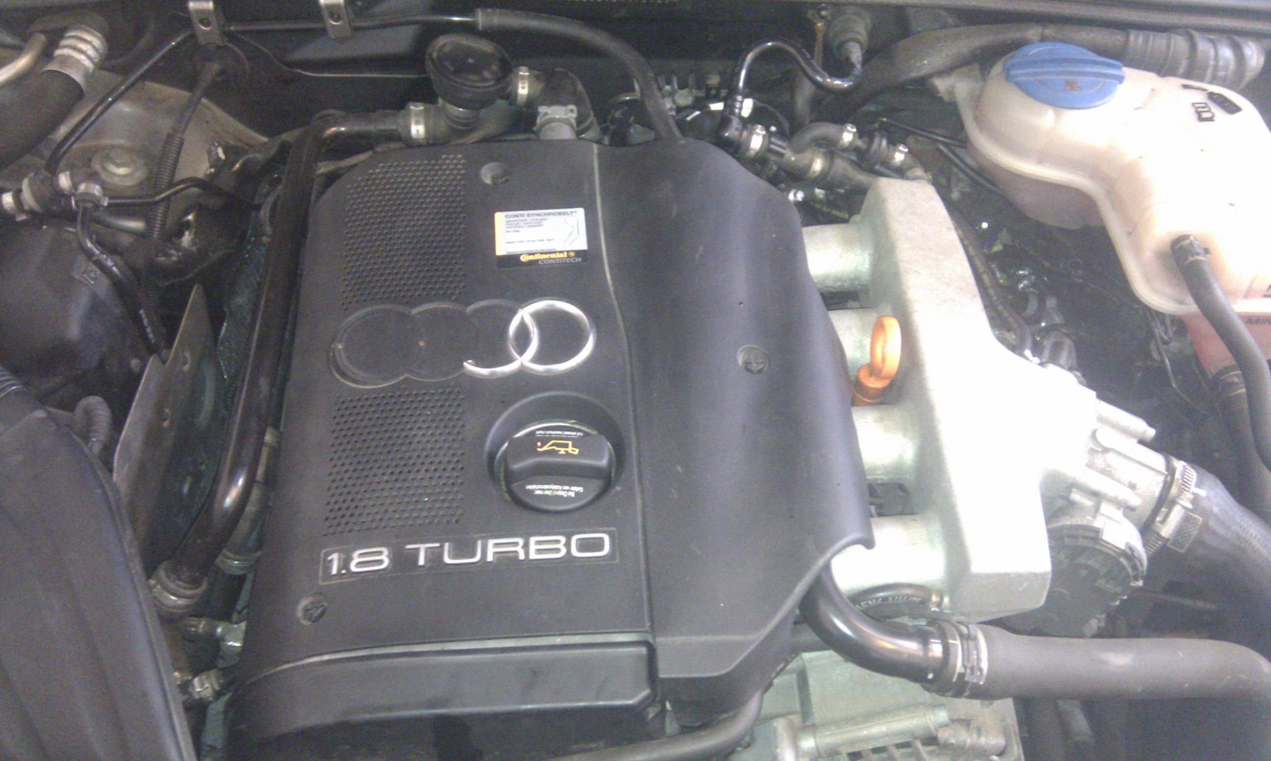

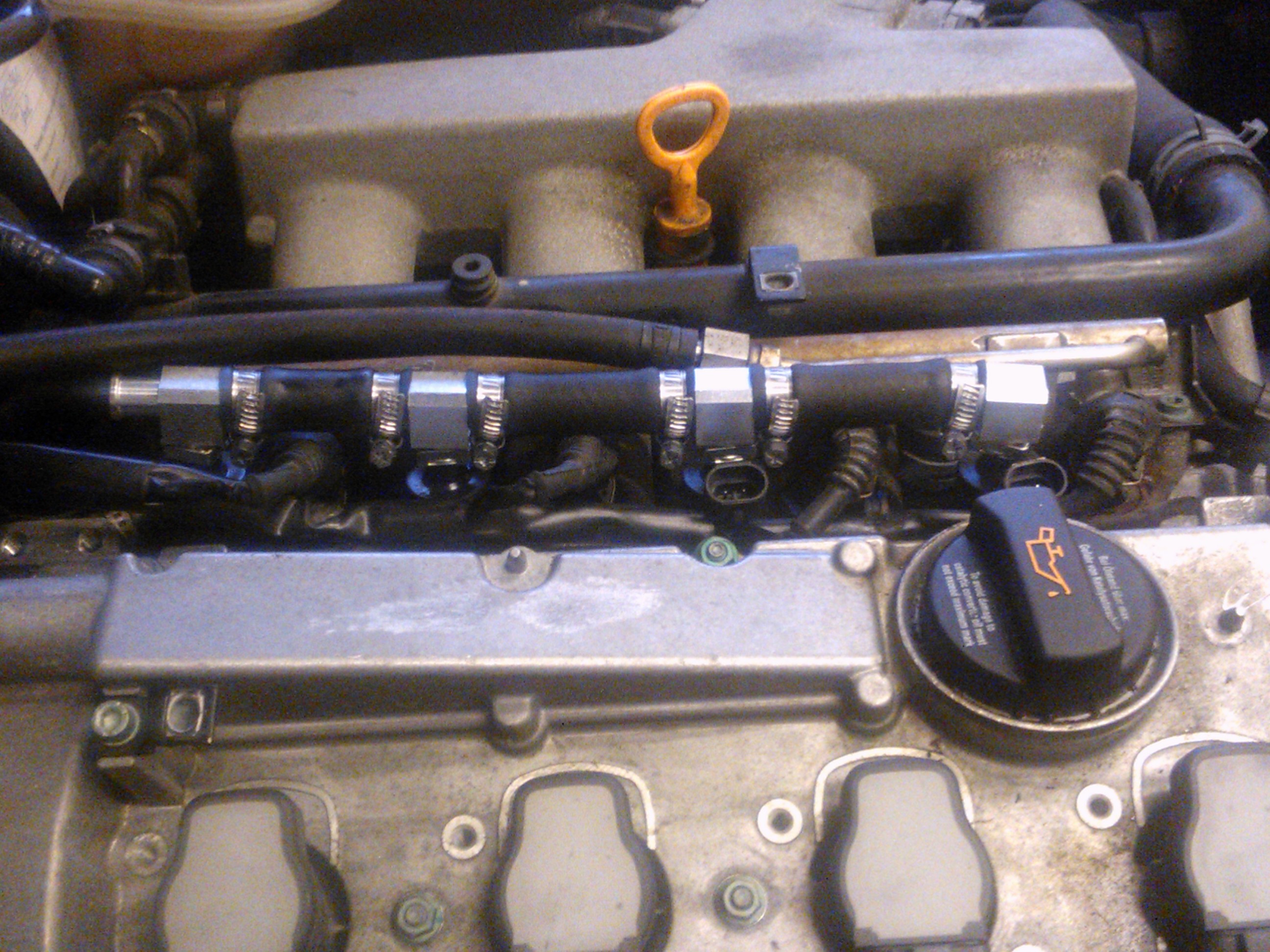

elvis1 Opublikowano 13 Lutego 2018 Opublikowano 13 Lutego 2018 (edytowane) Znalazłem zdjecia na stronie innego gazownika z montazu. Co powiecie na ten temat? Edytowane 13 Lutego 2018 przez elvis1
darko Opublikowano 13 Lutego 2018 Opublikowano 13 Lutego 2018 instalacja jakaś egzotyka,montaż szybko i tanio
darko Opublikowano 13 Lutego 2018 Opublikowano 13 Lutego 2018 (edytowane) pokaż swojemu gazownikowi takie zdjęcie Edytowane 13 Lutego 2018 przez darko
erchi Opublikowano 13 Lutego 2018 Opublikowano 13 Lutego 2018 Godzinę temu, elvis1 napisał: Podobno ściąga..:) Przy okazji, uszczelka kosztuje grosze
erchi Opublikowano 13 Lutego 2018 Opublikowano 13 Lutego 2018 22 godziny temu, elvis1 napisał: Dostałem dziś wycenę zestawu: ElektronikaAC STAG 4 Qbox Plus Reduktor2 x R 01 150 WtryskiwaczeHana 2000 4 cyl ZbiornikToroidalny 55l Całość za 2300zł z montażem. Co o tym sądzicie? Pierwszy raz słyszę o montażu dwóch reduktorów. Czy takie rozwiązania się praktykuje? W Hany się nie pchaj, po drugie - w b6 wchodzi zbiornik 72l.
k232 Opublikowano 13 Lutego 2018 Opublikowano 13 Lutego 2018 41 minut temu, elvis1 napisał: Znalazłem zdjecia na stronie innego gazownika z montazu. Co powiecie na ten temat? Co to za wtryskiwacze na tych zdjęciach ? Jakieś valteko podobne.
elvis1 Opublikowano 13 Lutego 2018 Opublikowano 13 Lutego 2018 54 minuty temu, darko napisał: pokaż swojemu gazownikowi takie zdjęcie darko....ale tu nie ma instalacji...;)
darko Opublikowano 13 Lutego 2018 Opublikowano 13 Lutego 2018 10 minut temu, elvis1 napisał: darko....ale tu nie ma instalacji...;) ale kasa za nią skasowana
przem8 Opublikowano 13 Lutego 2018 Opublikowano 13 Lutego 2018 30 minut temu, elvis1 napisał: darko....ale tu nie ma instalacji...;) I tu wychodzi różnica paru stówek za montaż instalacji
elvis1 Opublikowano 13 Lutego 2018 Opublikowano 13 Lutego 2018 Tylko problem w tym zeby znaleźć takiego gazownika...
przem8 Opublikowano 13 Lutego 2018 Opublikowano 13 Lutego 2018 2 minuty temu, elvis1 napisał: Tylko problem w tym zeby znaleźć takiego gazownika... Jak nie ma w okolicy to trzeba i te 100km przejechać, a nie zakładać na siłę, a potem narzekać, że nie jedzie jak trzeba, że szarpie itp. Po tych zdjęciach co wstawiłeś to za pół tej ceny nie założyłbym u niego gazu. Poszukaj, zapytaj na lpg forum może jednak ktoś jest godny polecenia bliżej Ciebie.
