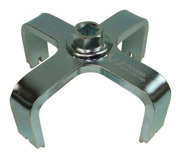

Na szrocie mają za 250zl niby taka sama. Chciałem porównać i wyjąć swoją ale za nic nie mogę jej wyciągnąć z koszem ze zbiornika. Nie mogę otworzyc zdjęć autora tematu bo podobno jakiś klucz skonstruował. Ma ktoś zdjecie tego klucza?
Wyglądają różnie :

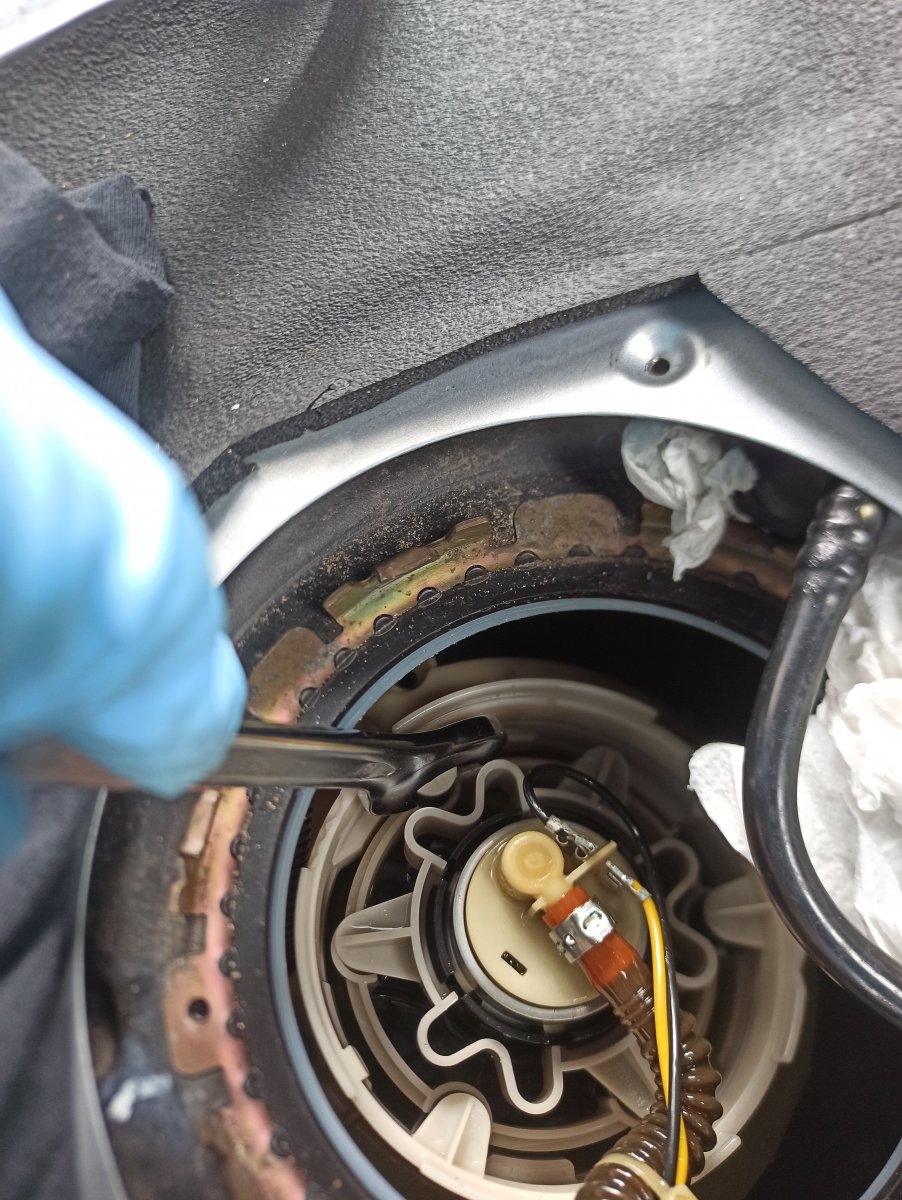

Dzisiaj ja wymieniałem to poradziłem sobie bez klucza do pomp paliwa. Wziąłem otwarty klucz 17x2 i zaparłem je o trzpienie:IMG_20210803_163753.jpg
Wyszło bez najmniejszego problemu, oczywiście wcześniej próbowałem inaczej i widać zaraz obok klucza jaki kawałek plastiku pływa sobie w baku ?
No zrobiłem podobnie i też kawałek plastiku sobie plywa?

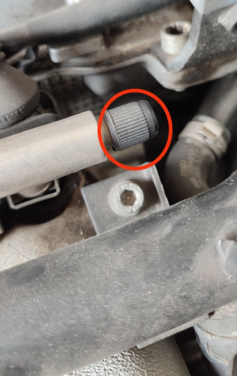

Panowie rozumiem że tu jest pomiar ciśnienia paliwa, tylko jak by ktoś powiedział co tam za końcówkę trzeba mieć. Mam manometr taki uniwersalny ale przejściowej takich tam nie mam, tym bardziej że tu jest jakiś zaworek chyba jeszcze.
Wykręcasz jak wentyl i nakładasz wąż z obejmą.
No dobra ale tam jakiegoś zaworka nie ma?
