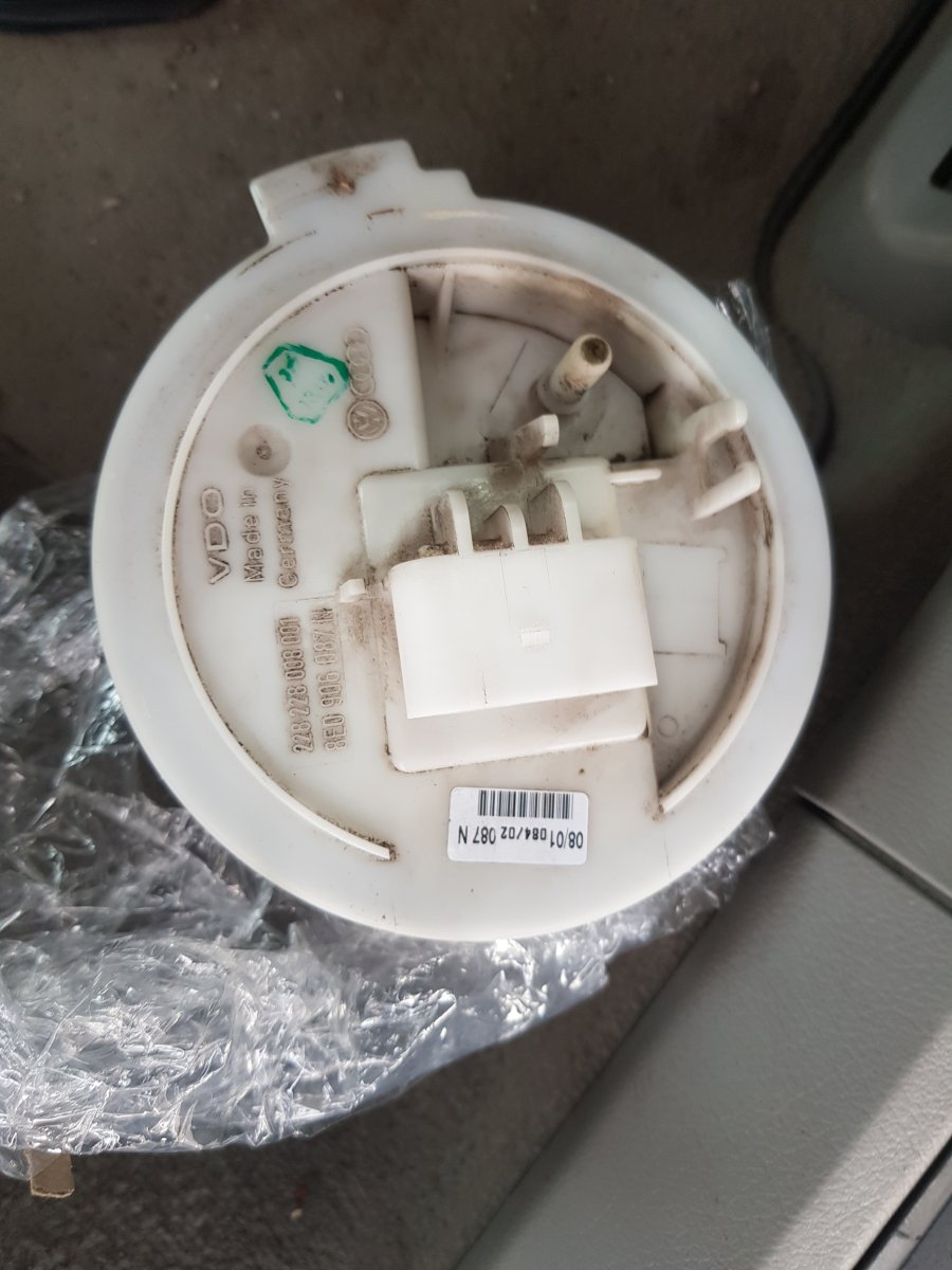

Panowie ktoś kupował od nich? To faktycznie oryginał?
No dobra nikt nic ale zaryzykowałem i kupiłem, na dniach zamontuje.
Jak faktycznie VDO i przyjdzie w pudełku z Continentala to może być ori, ja tak miałem ze swoją (było widać zeszlifowane logo audi)
Przyszła, niestety nie w ori pudełku i nie widzę tam żadnego logo poza nr i kodem qr(coś ala bo to malutkie) niestety na swojej pompie też niczego nie mam bo już raz ją wyjąłem ale na miejscu z sklepach nic nie było i włożyłem z powrotem.
Jeśli masz fotkę pokaż jak to u Ciebie wygląda.
Edytowane przez Pieterb
Mi się wydaję, że oryginalnie tam żadnych napisów nie było jeżeli chodzi o sam wkład. Też się właśnie zastanawiam nad tą, bo jeżeli chodzi o zamienniki, to mam jakiegoś pecha.

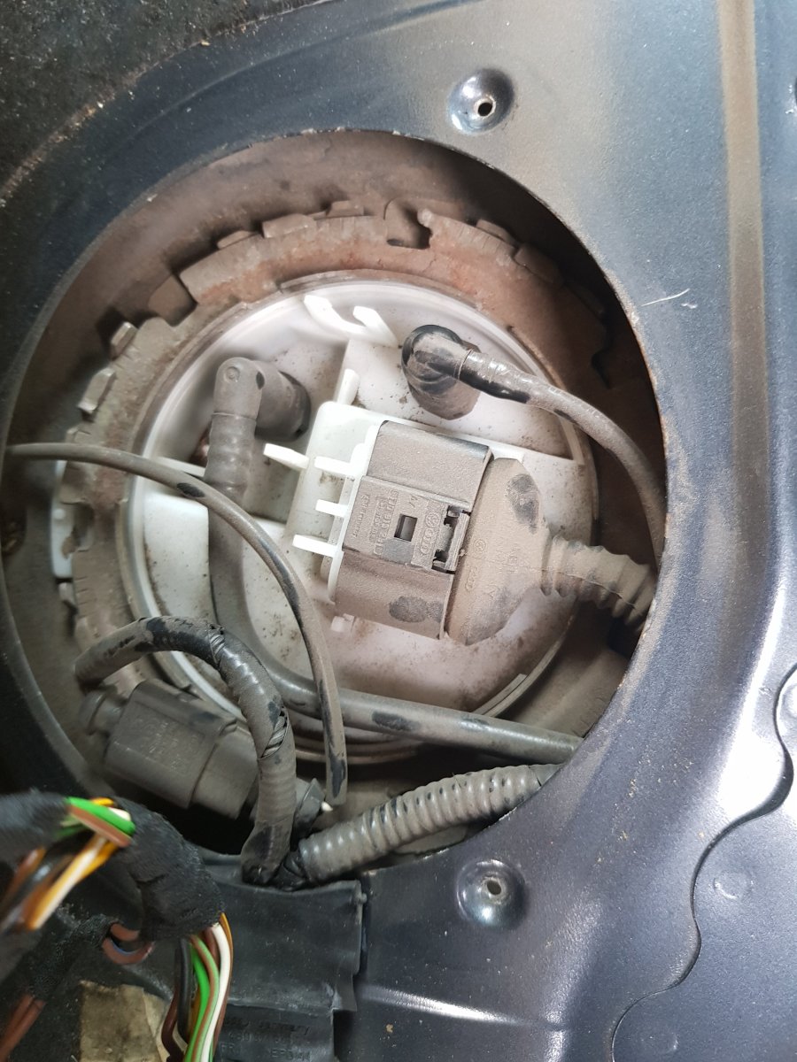

witam wszystkich zabrałem się za wymianę pompy paliwa gdy już ją wydobyłem moim oczom ukazał się taki widok
moje pytanko od czego jest ten wężyk i czy to tak zostawić czy założyć inny
audi a4b6 18t ośka
Edytowane przez arasss1979
Temat rozwiązany
Może łaskawie napisze odpowiedź na swoje pytanie aby temat był kompletny i w przyszłości ktoś mógł skorzystać z wiedzy którą zdobyłeś  ?
zostawiłem tak jak było
Tyż pompę wymieniłem i w końcu w aucie cisza.
