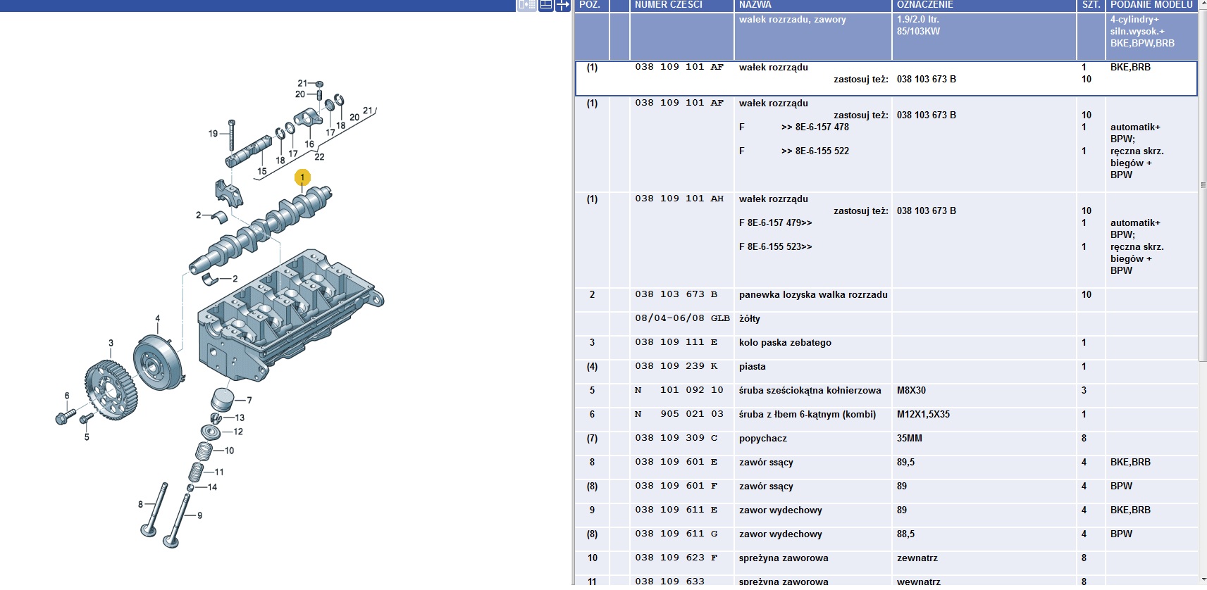

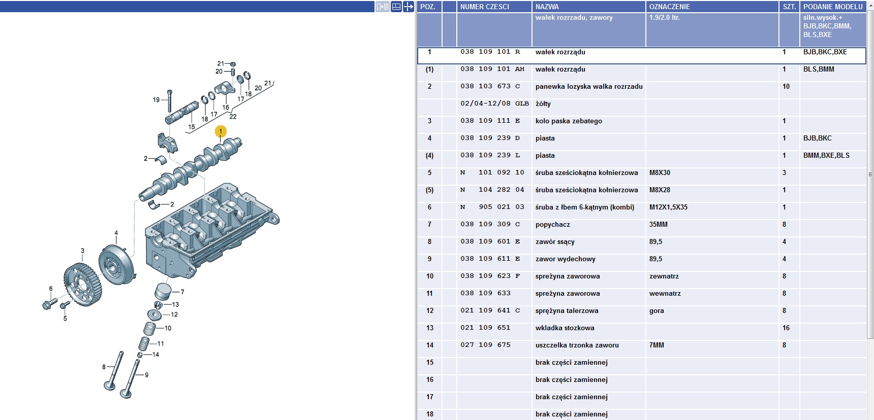

Zauważyłem że ETKA podaje różne numery dla tych wałków:
BKE - 038109101AF
BXE - 038109101R
Będzie dobry.

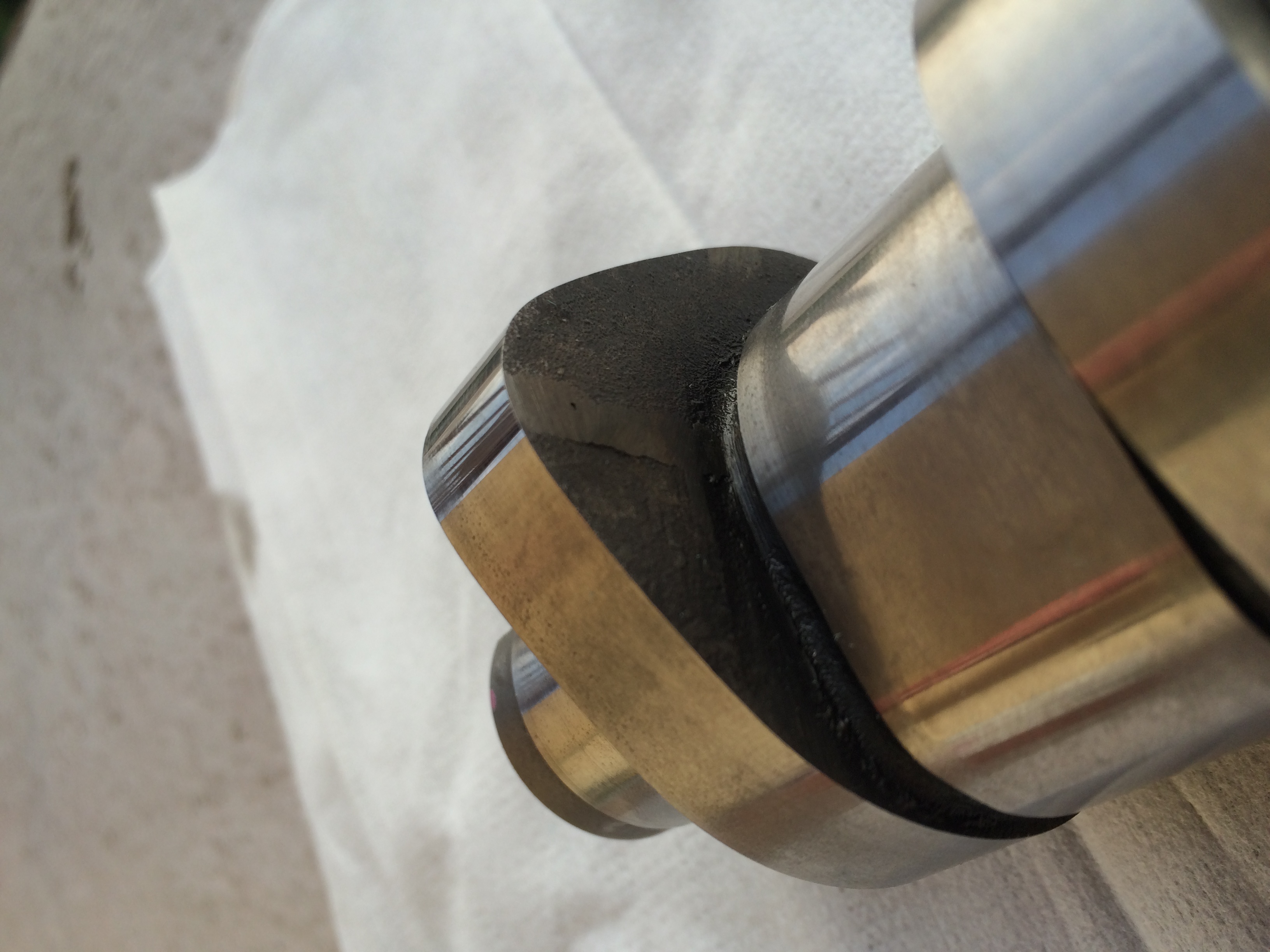

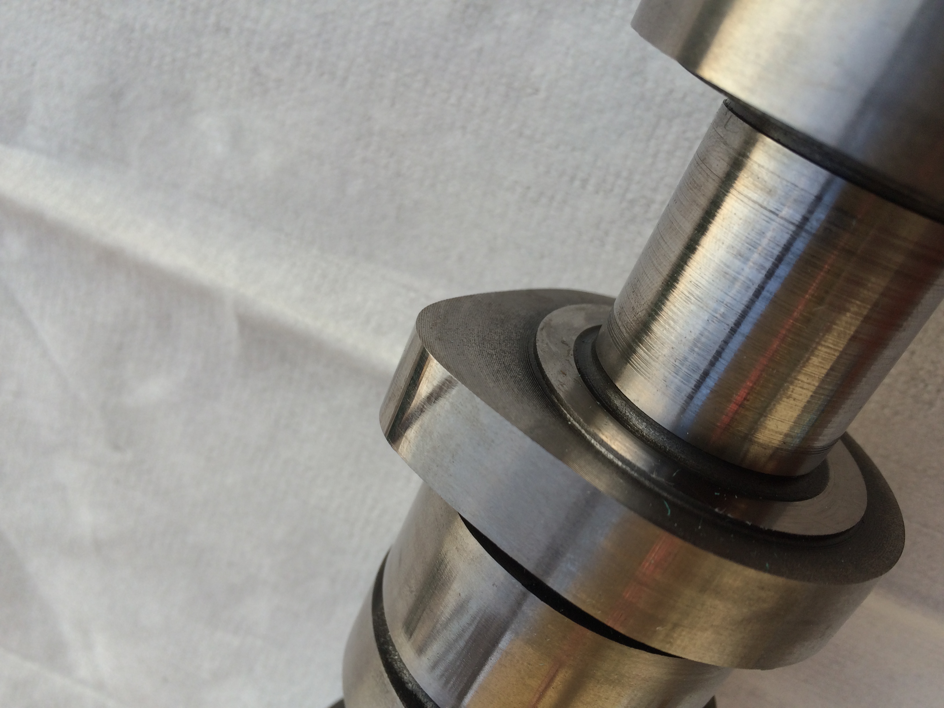

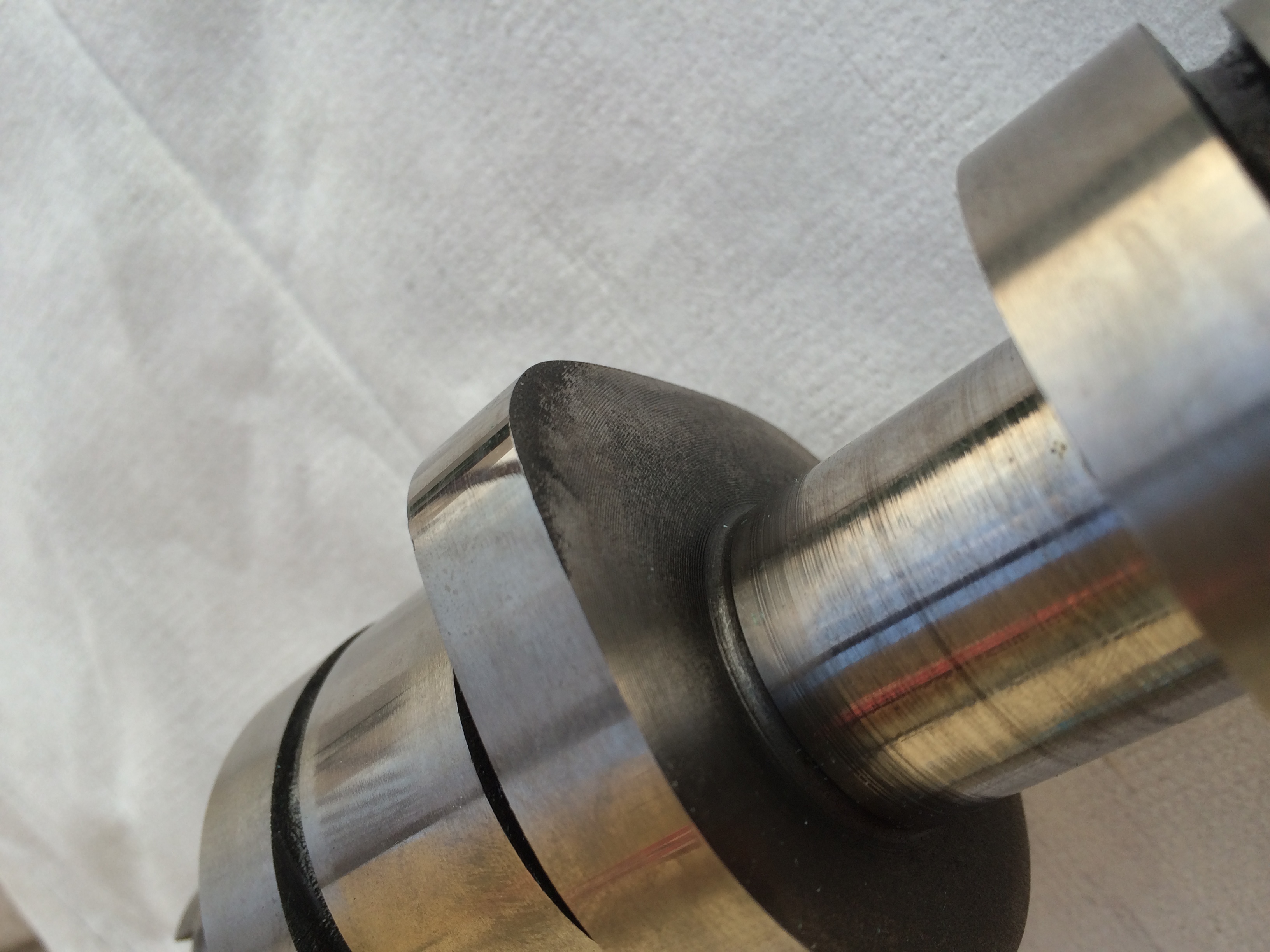

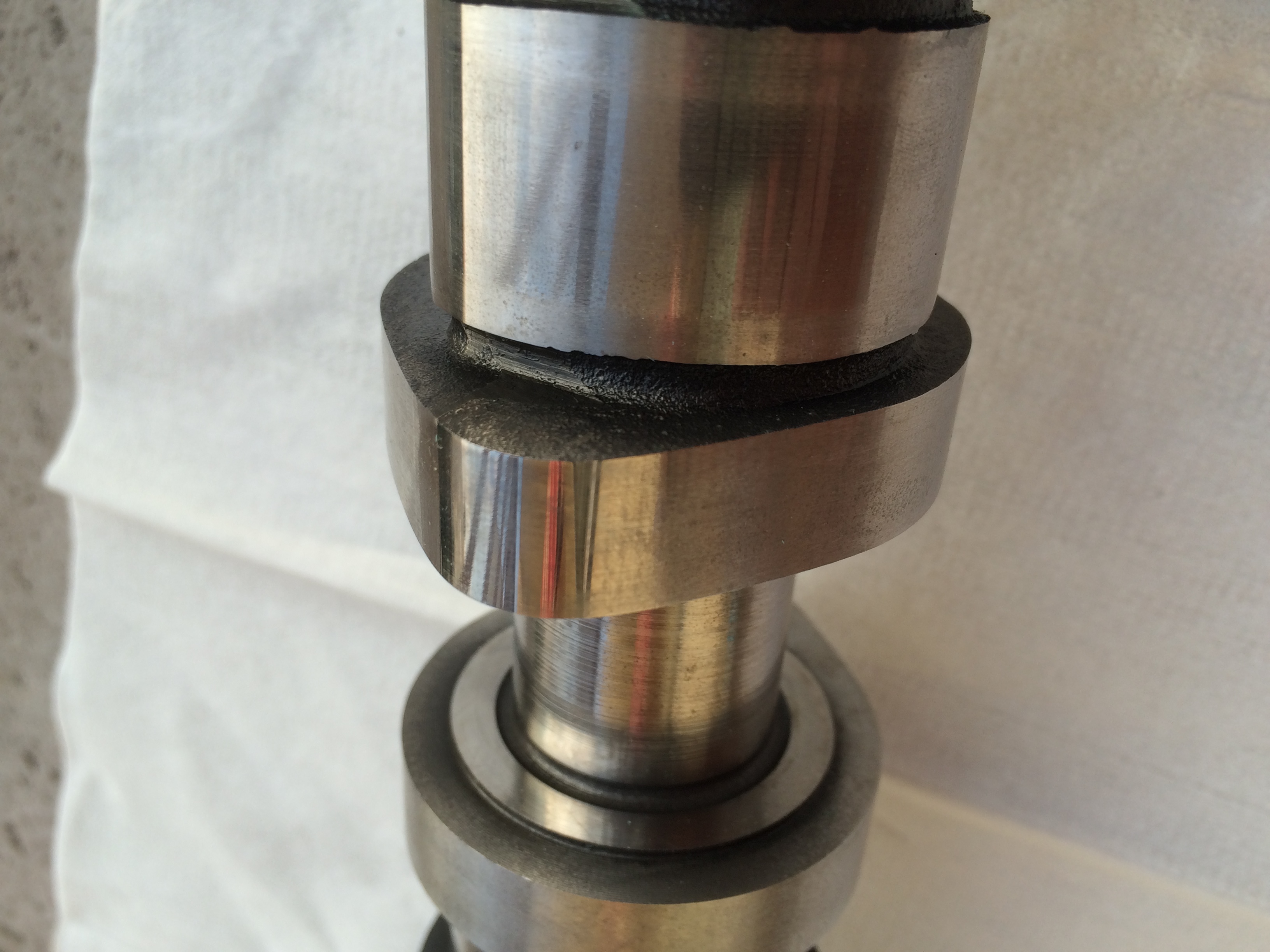

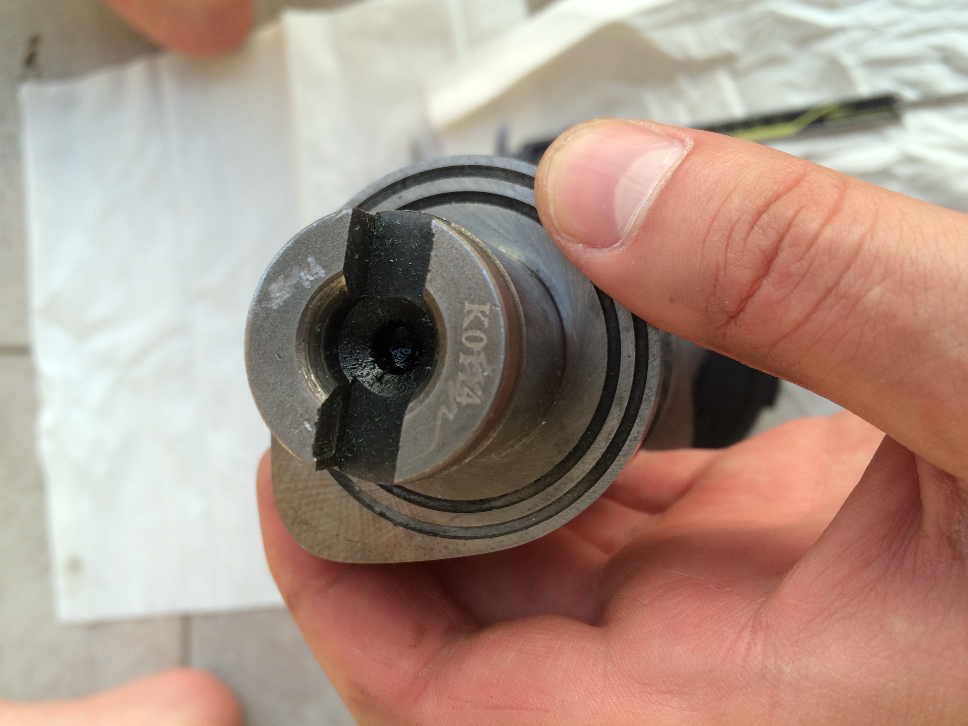

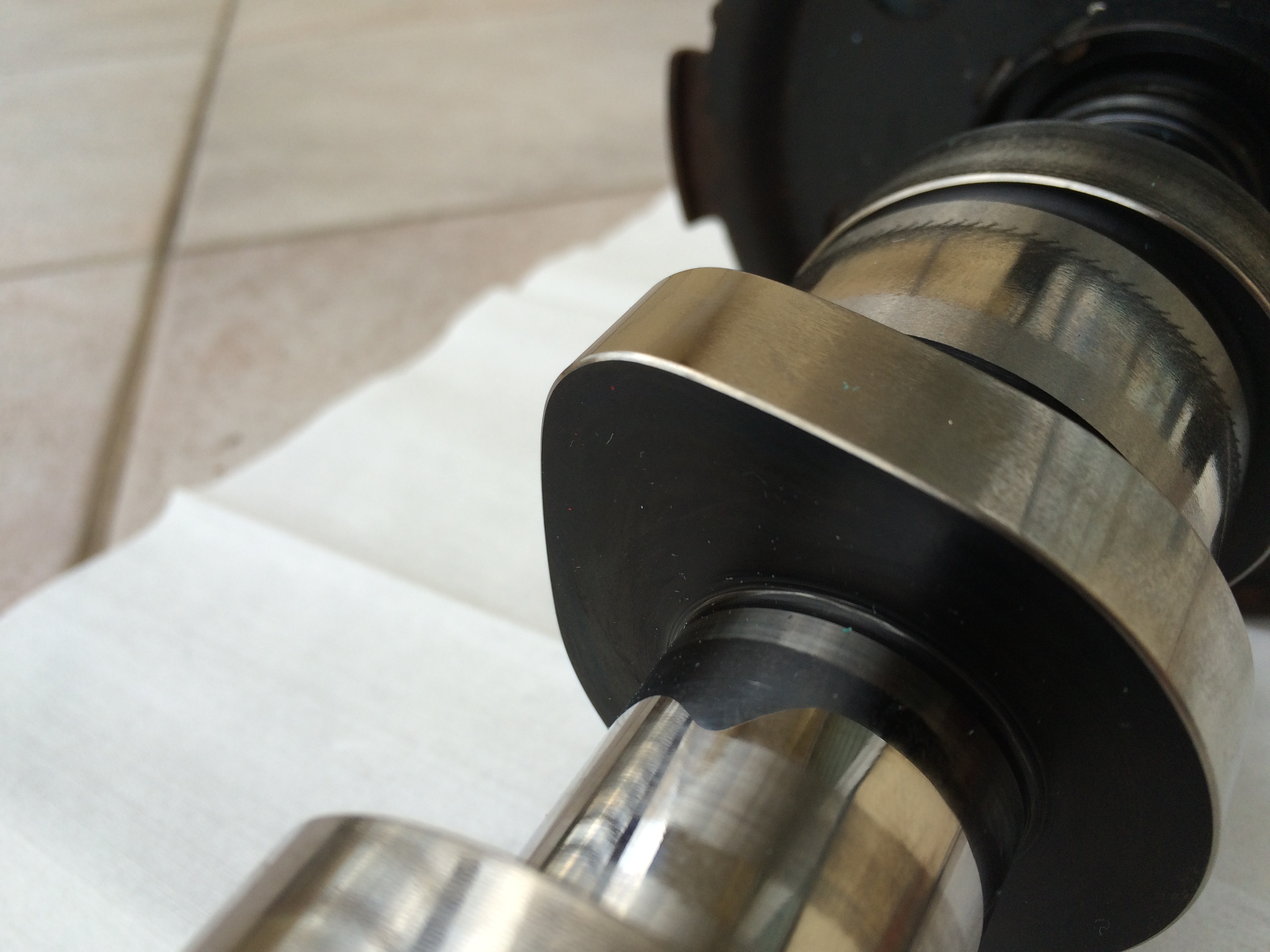

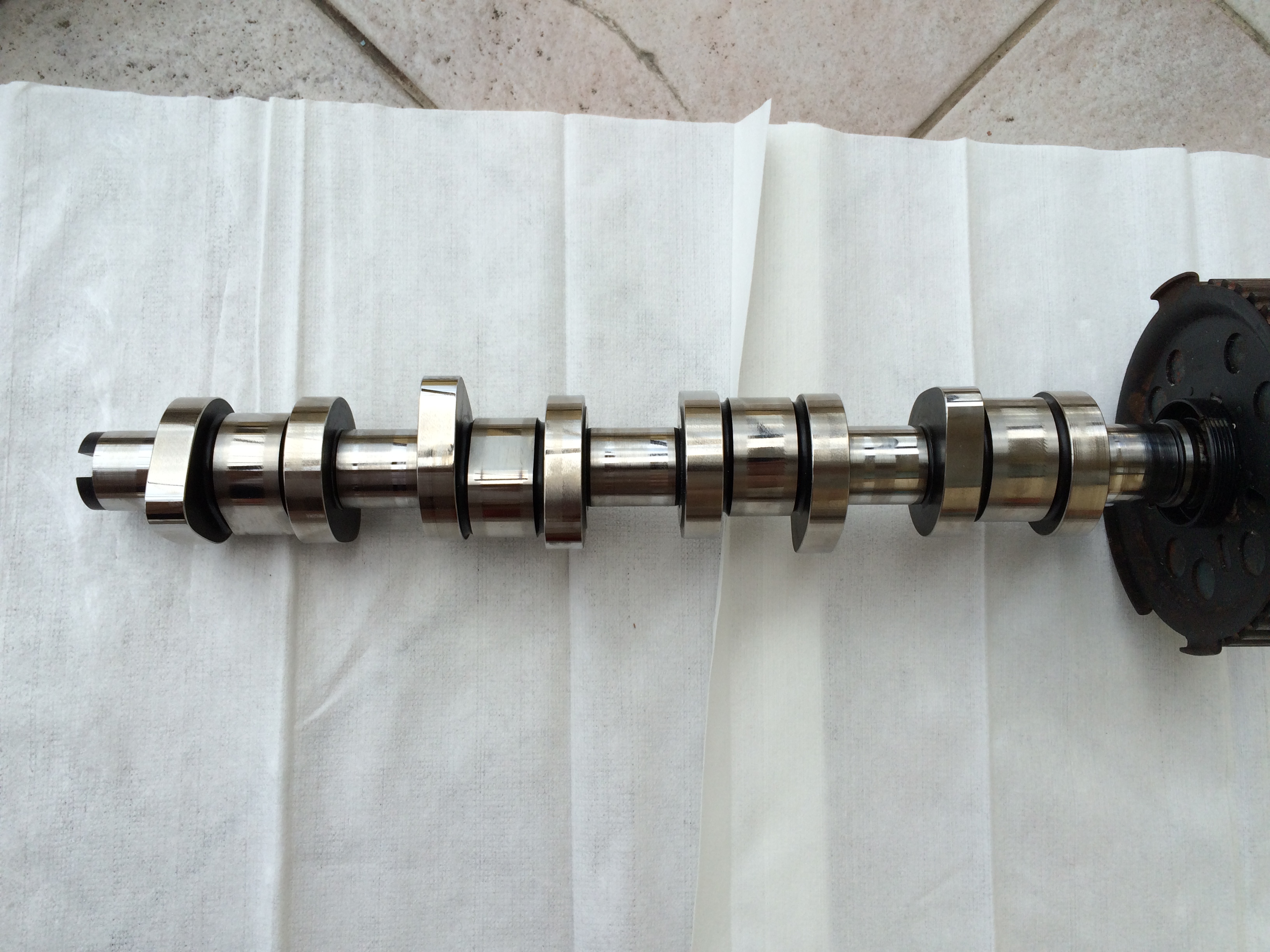

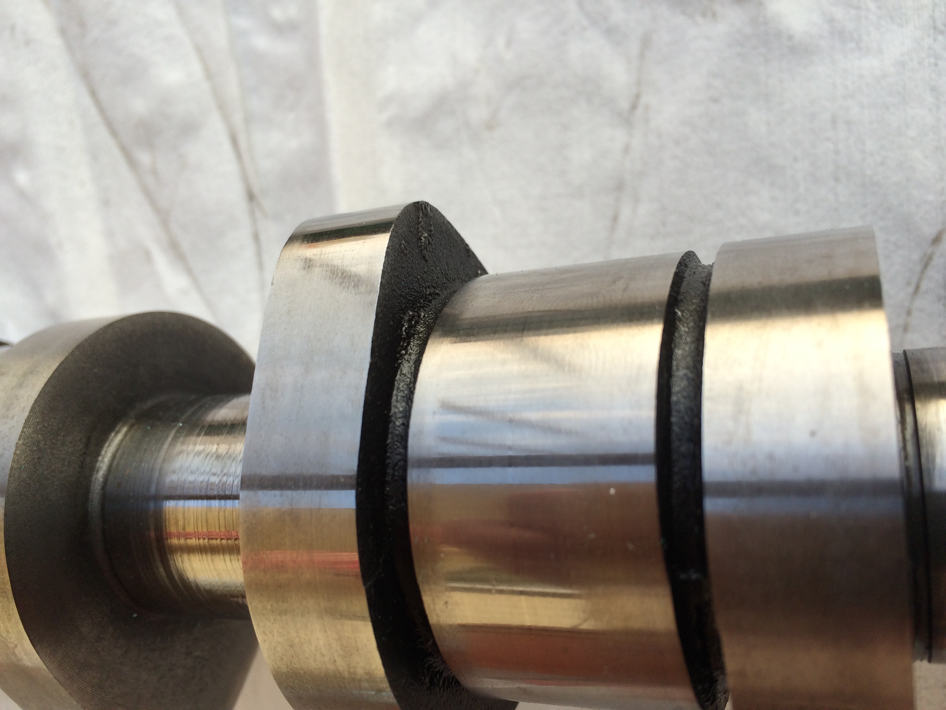

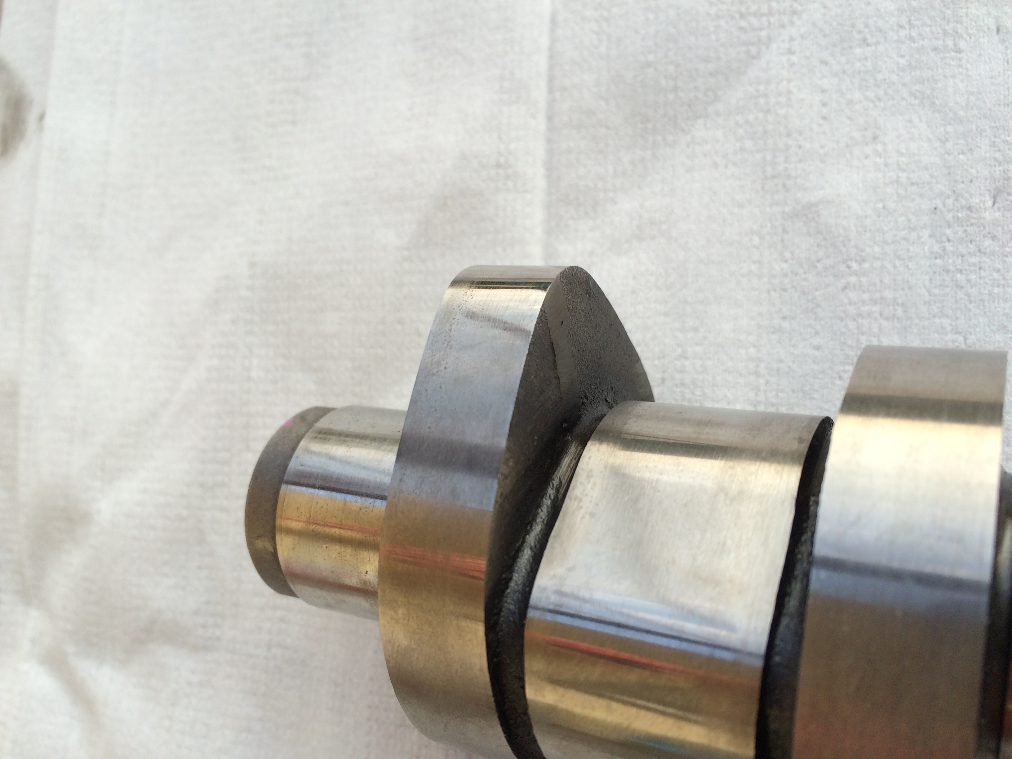

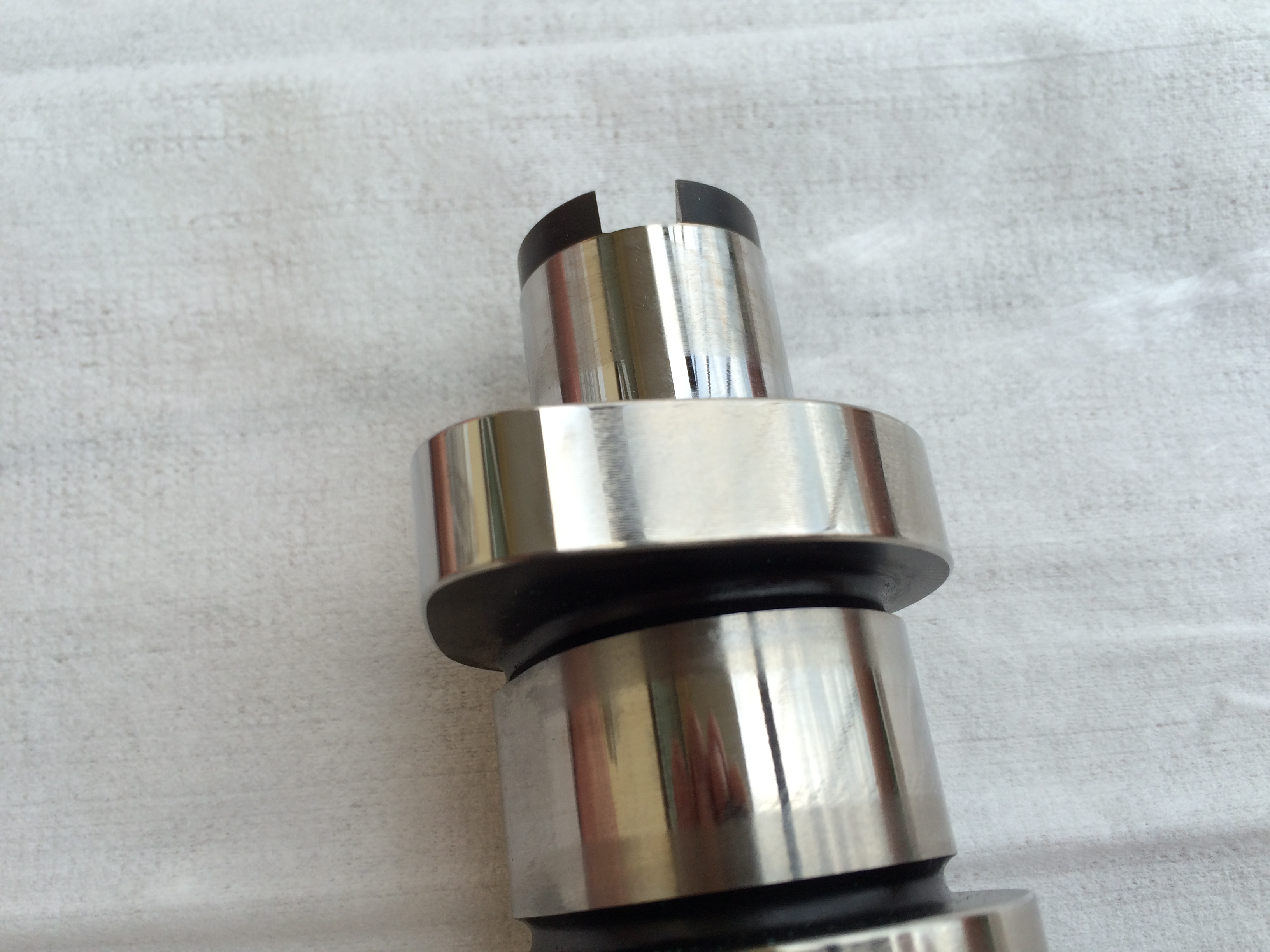

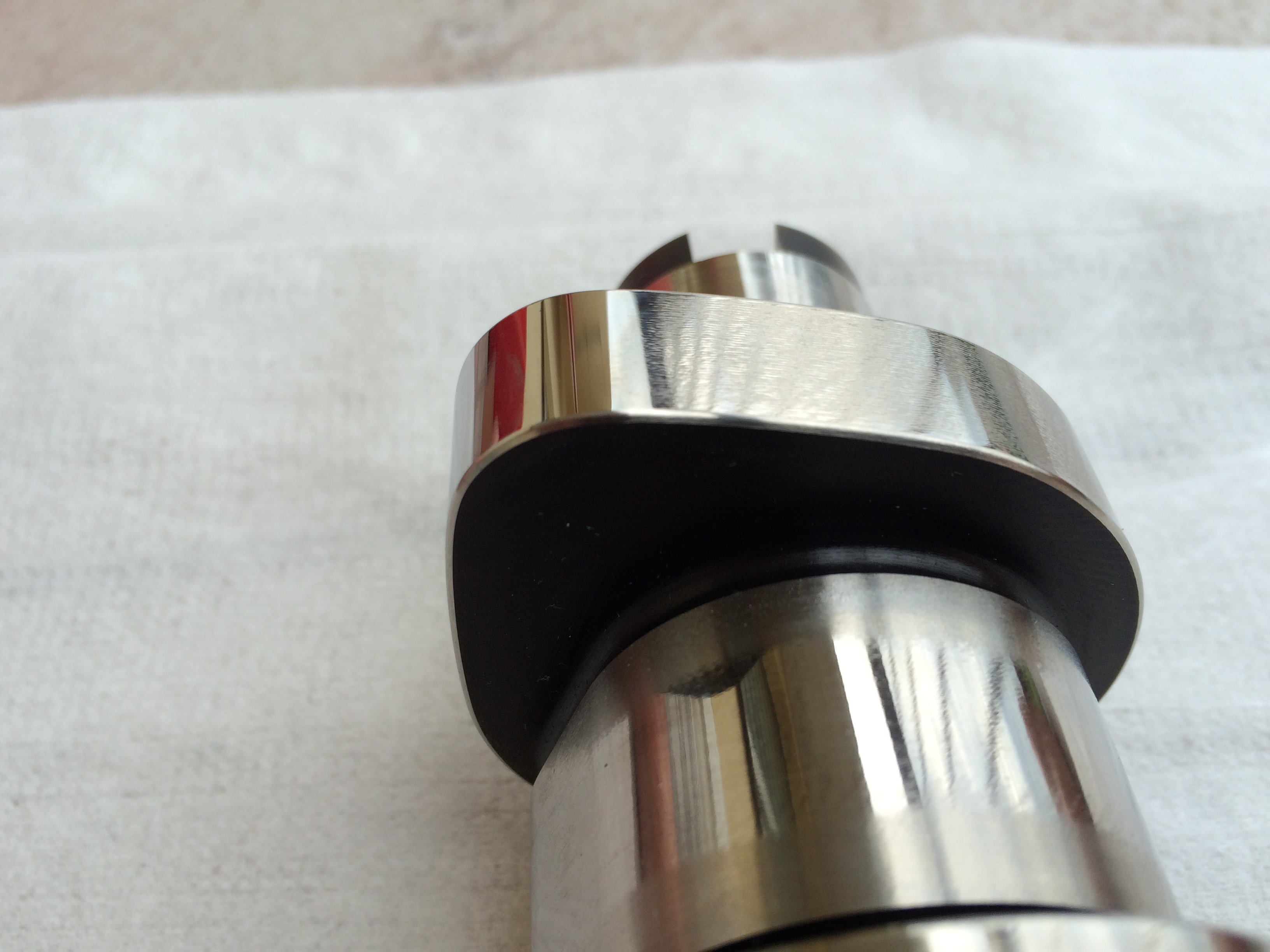

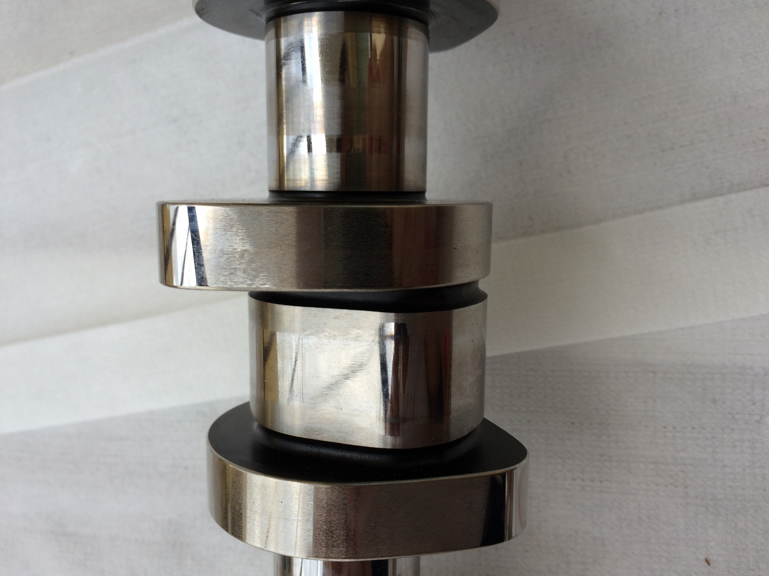

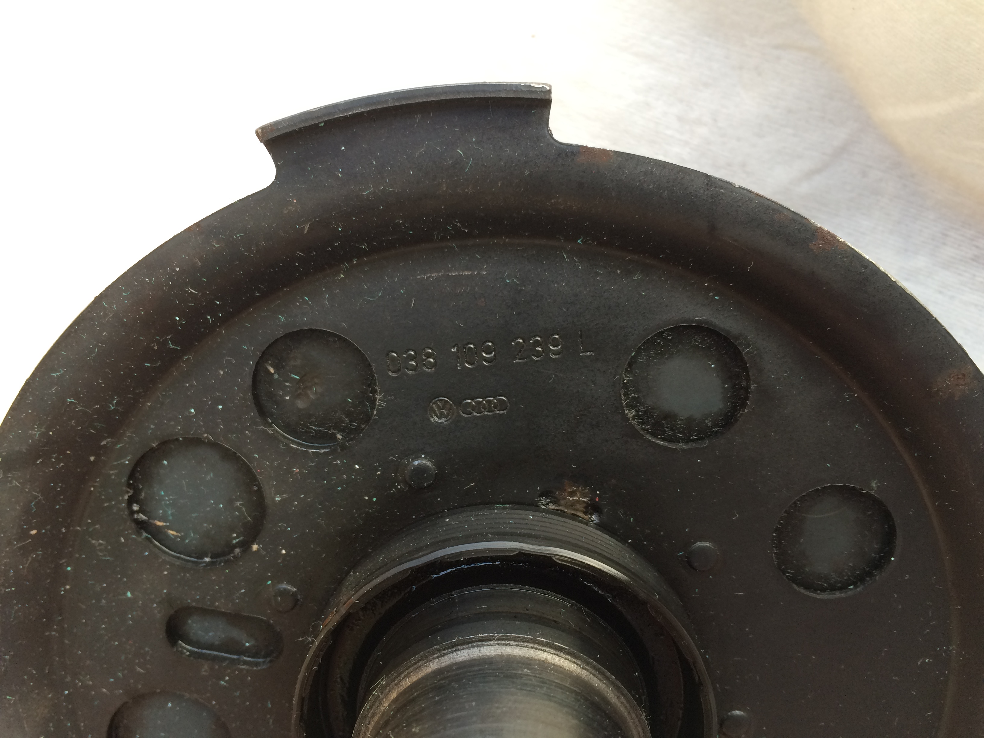

Przyszedł mi dzisiaj ten z od Skody BXE i zauważyłem że nie ma tych tzw. fazek na krawędziach.
Ten co mam teraz w Audi ma i tak wygląda:
7 krzywek wyglądają jak nowe:

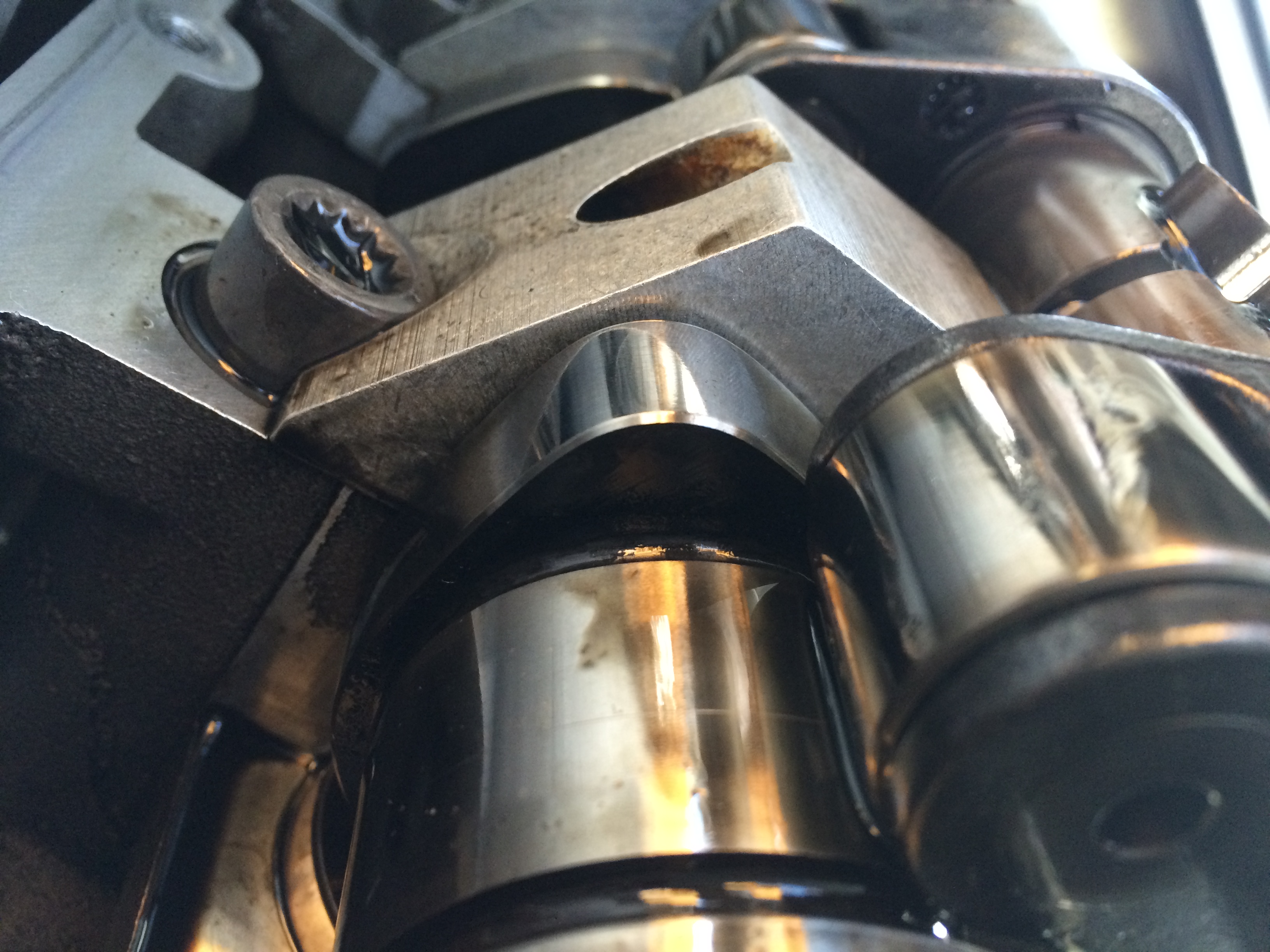

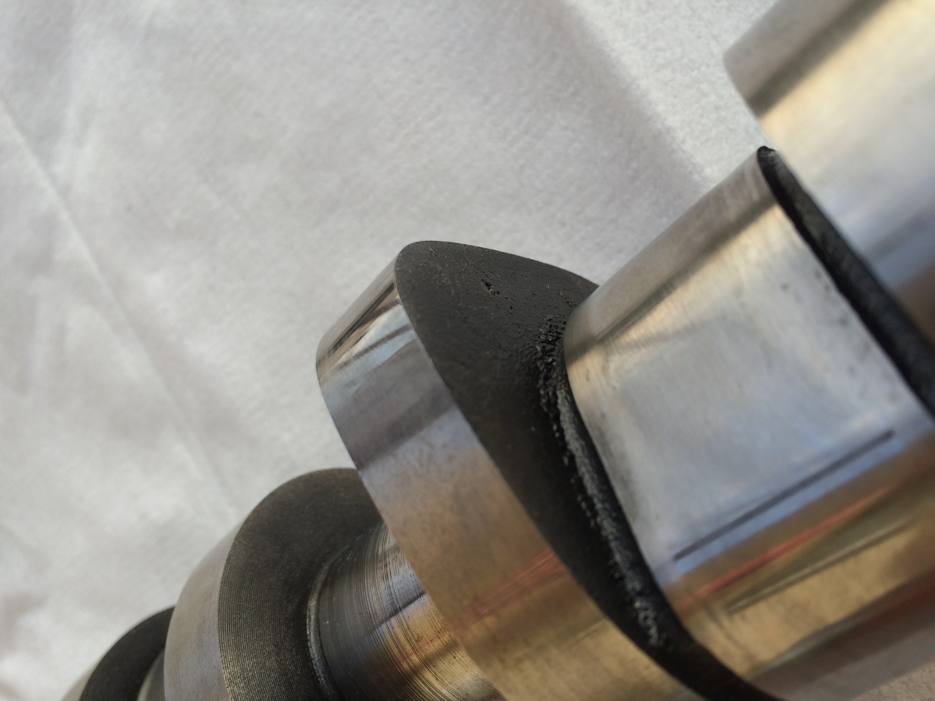

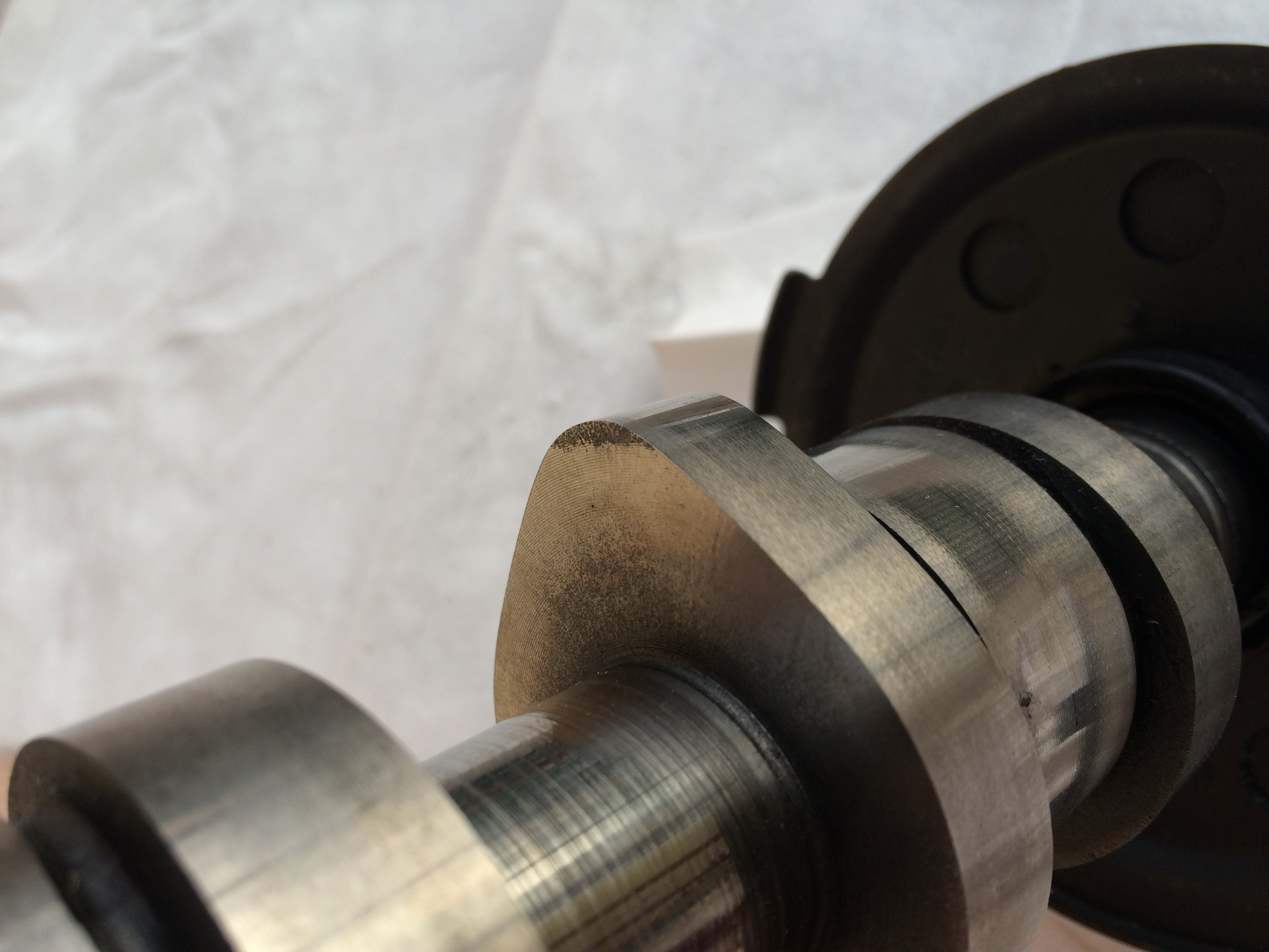

1 krzywka wygląda tak (na trzecim cylindrze zawór wydechowy):

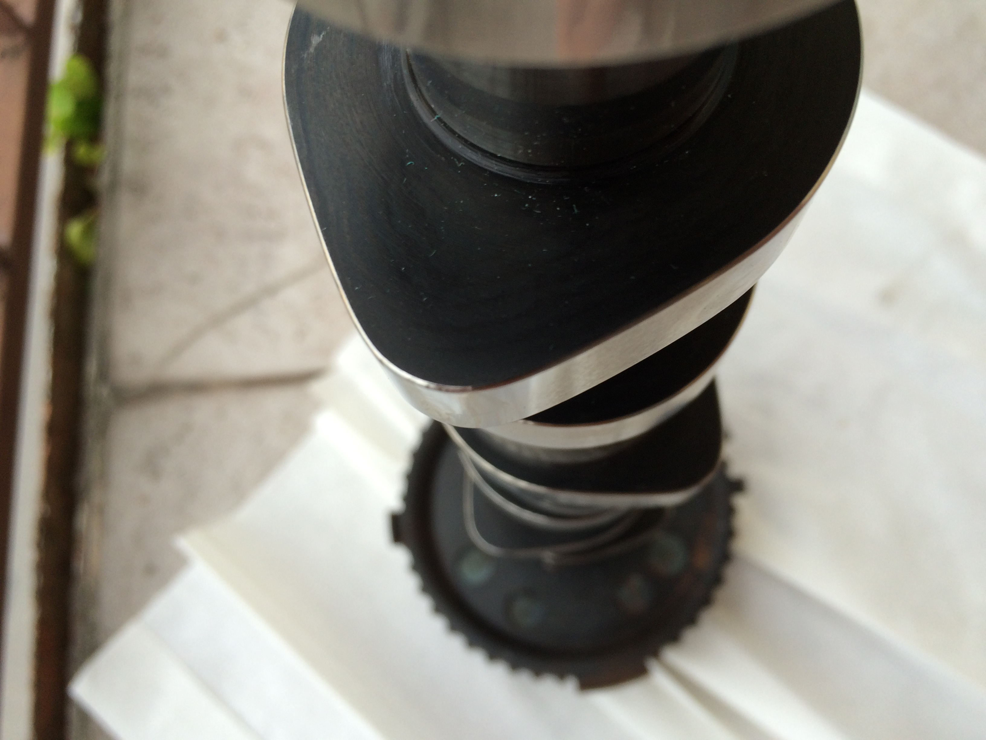

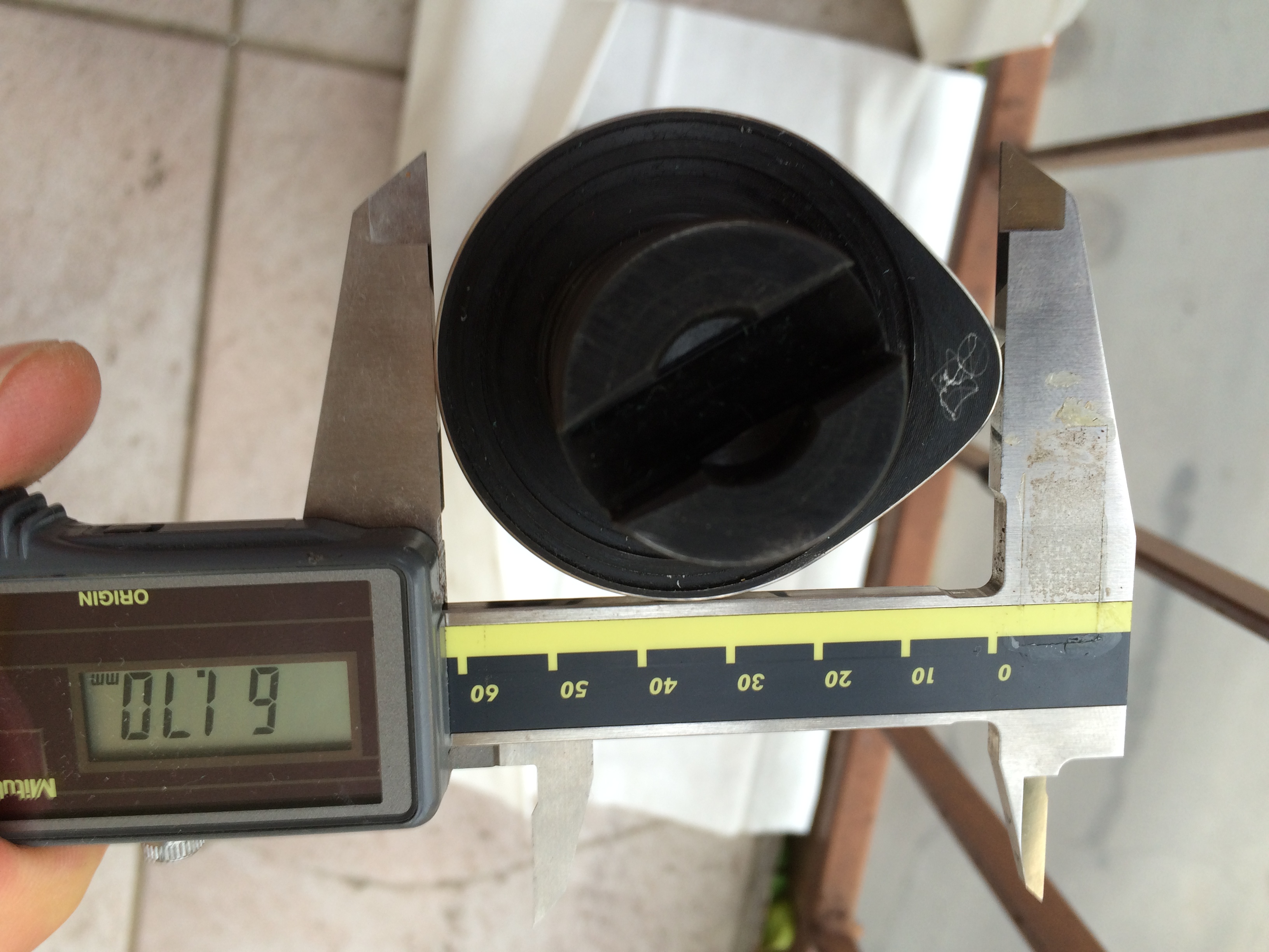

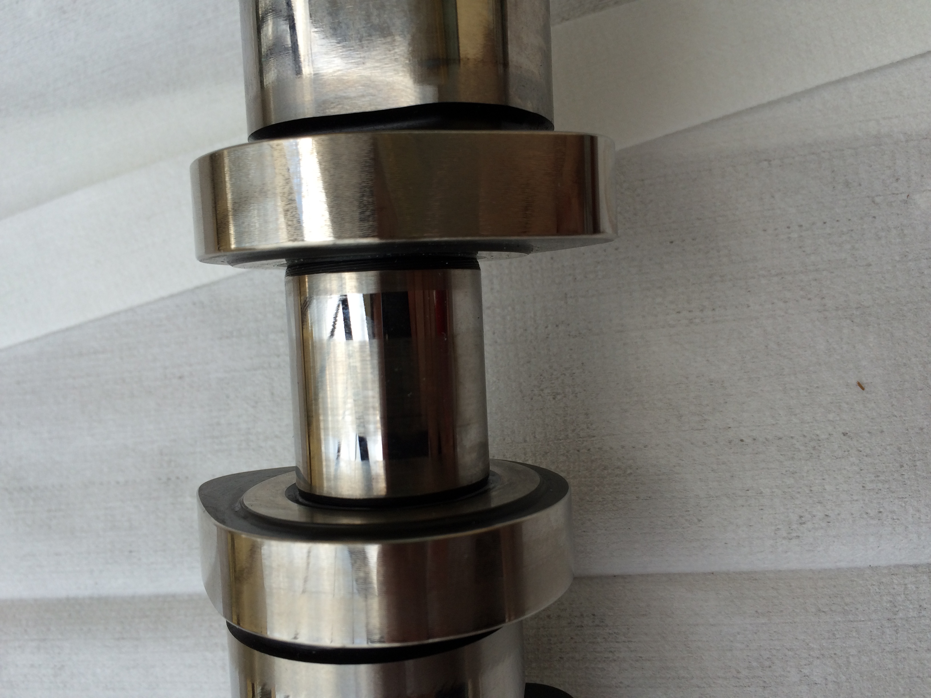

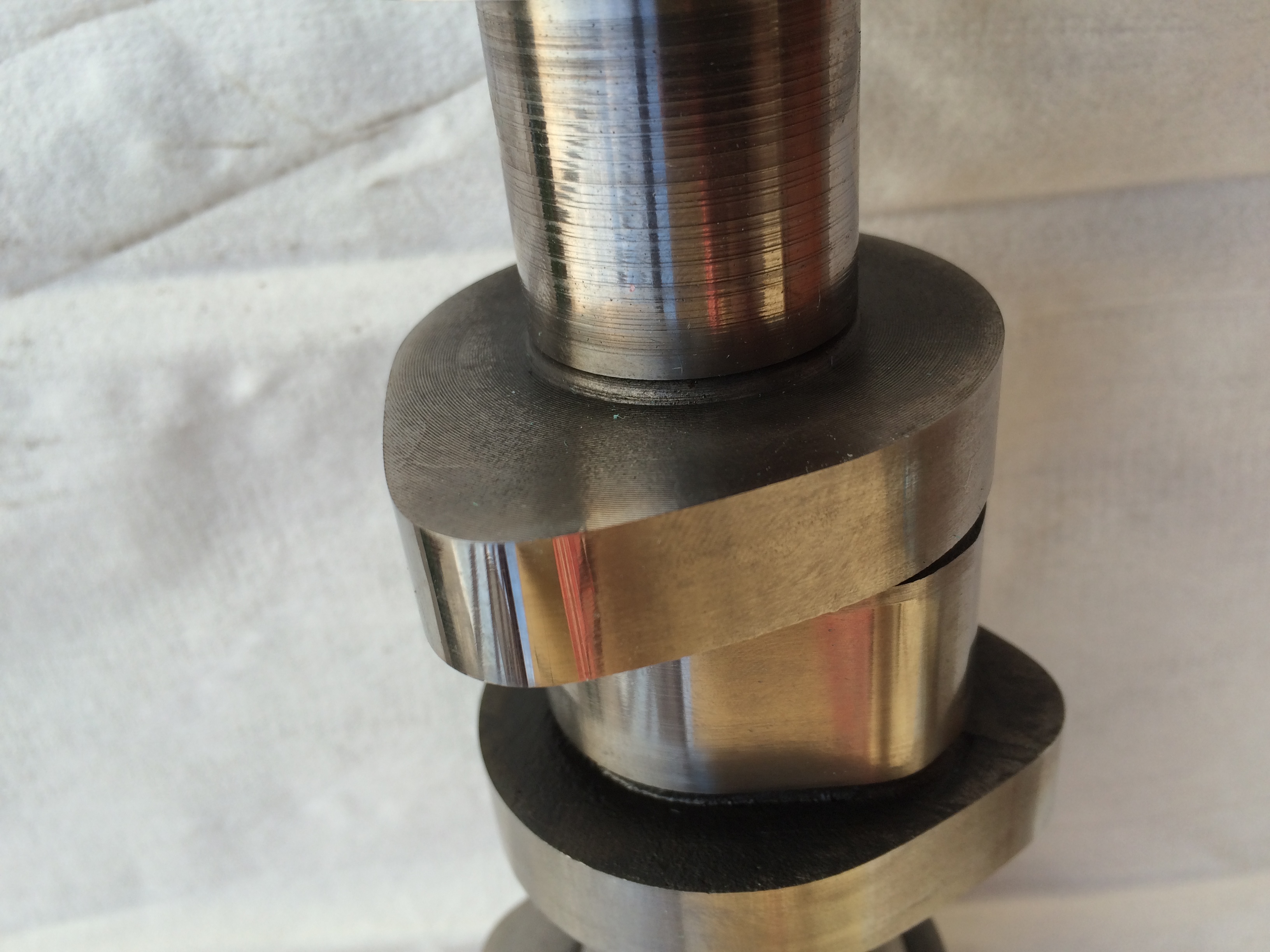

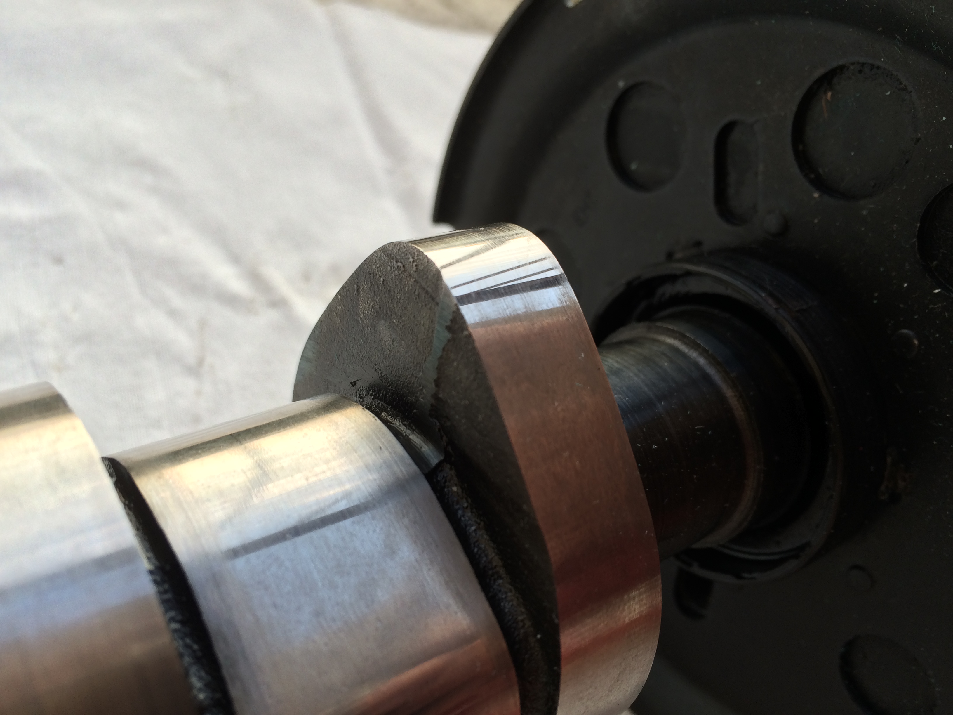

A tutaj ten co dzisiaj przyszedł z BXE, moim zdaniem wygląda dobrze, sprzedawca twierdzi że oryginalny po przebiegu 70 tys km (tylko brak fazek czy one tak były produkowane?):

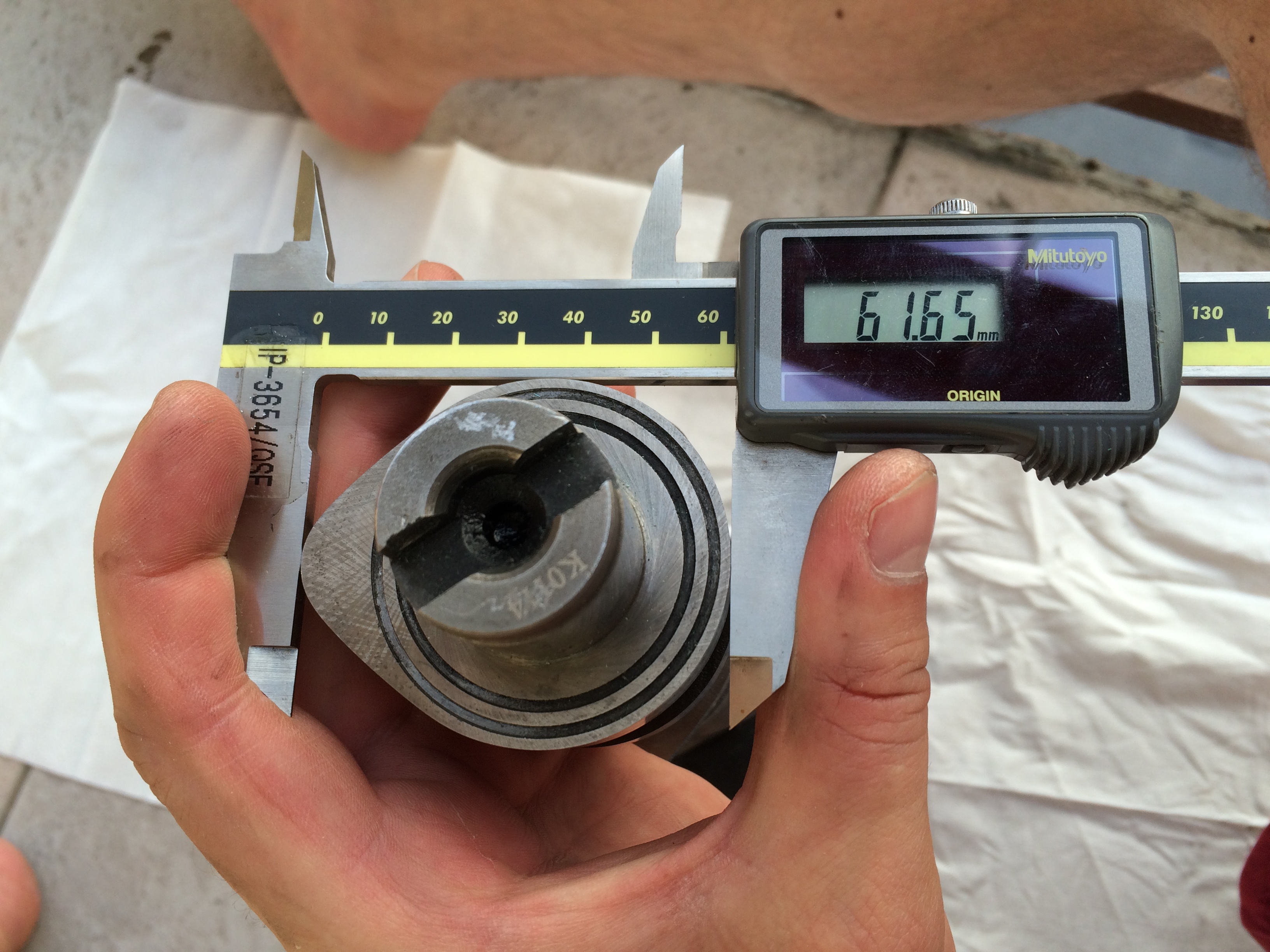

Wszystkie krzywki maj w granicy 61,65mm (+/-0,01mm)
Doradzi ktoś kto miał w ręce wałek ORI od BXE?
Edytowane przez Tajfun211
Na moje to nie jest ori wałek, w ori na pewno są fazki na krawędziach krzywek :decayed:
Poza tym źle wygląda czop panewki na czwartym w dół zdjęciu od suwmiarki :naughty:
Chciałbym mieć pewność zanim zacznę reklamować...
Nikt nie montował wałka od BXE?
Wg mnie to nie jest oryginalny wałek. Niektóre mają czarne boki a inne nie, ale każdy ma fazki.

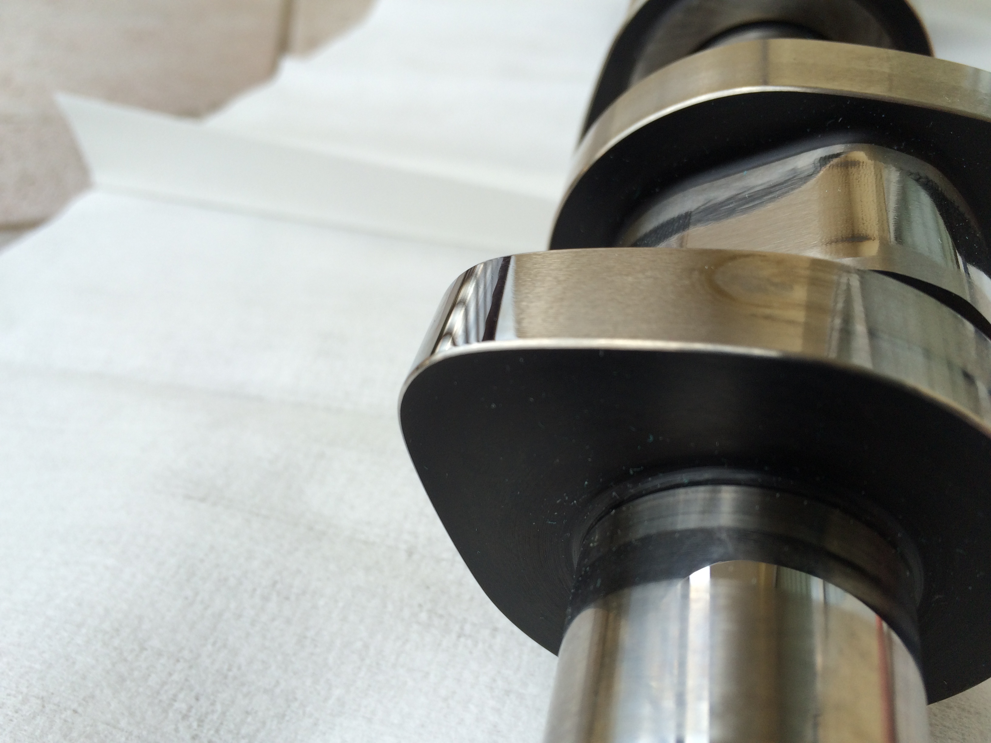

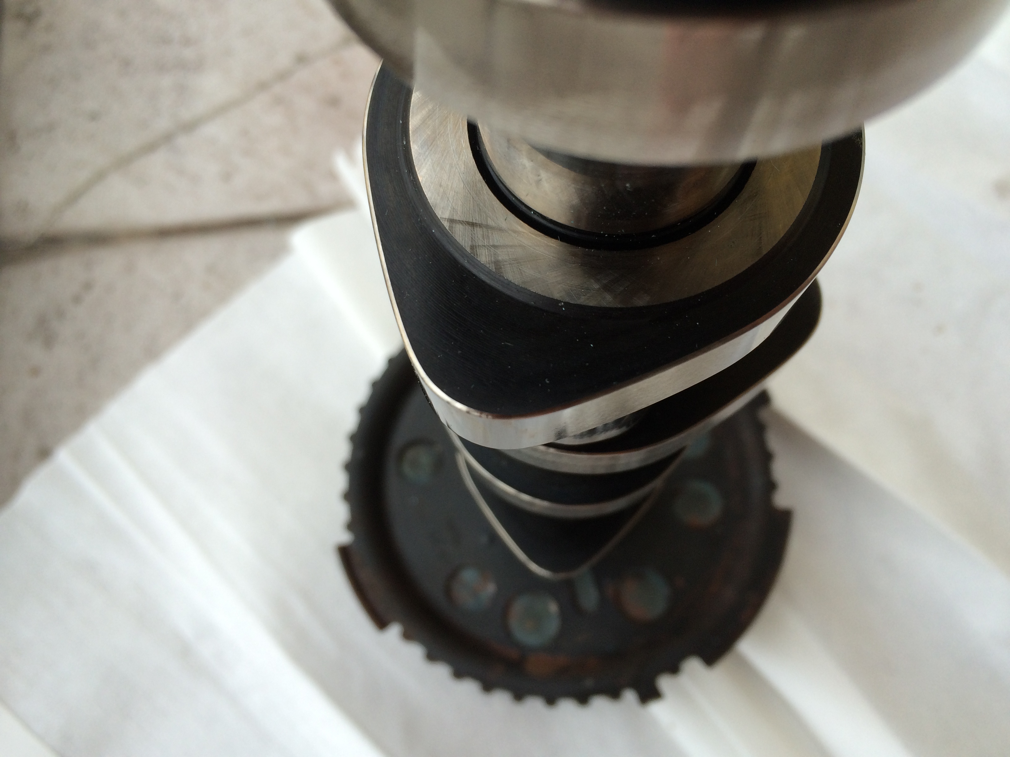

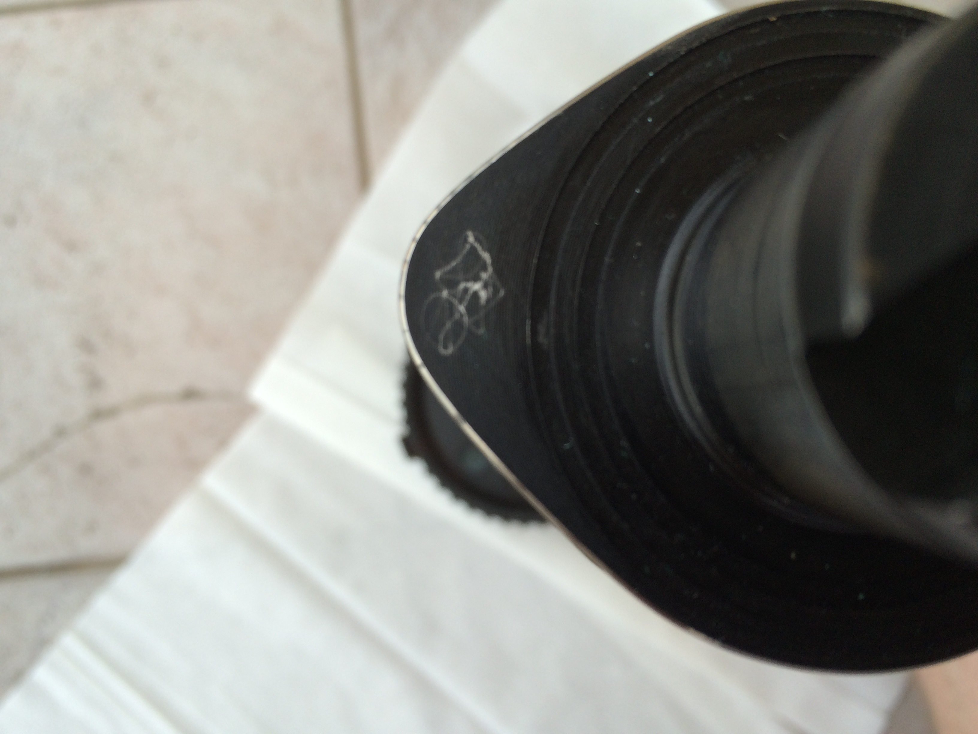

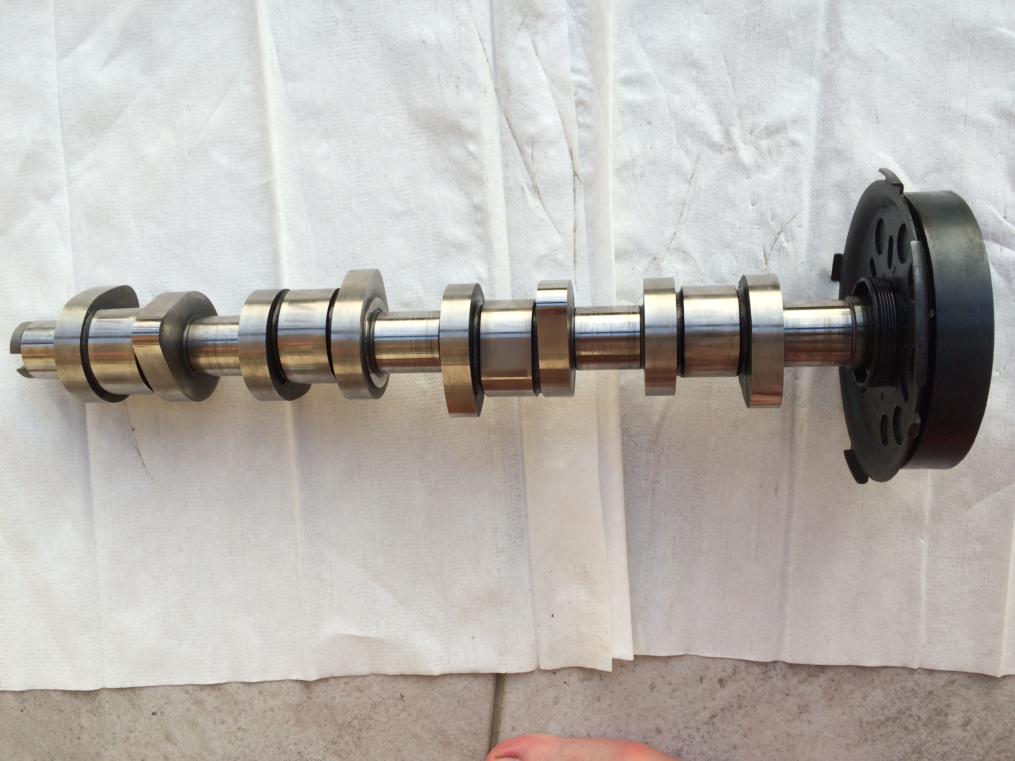

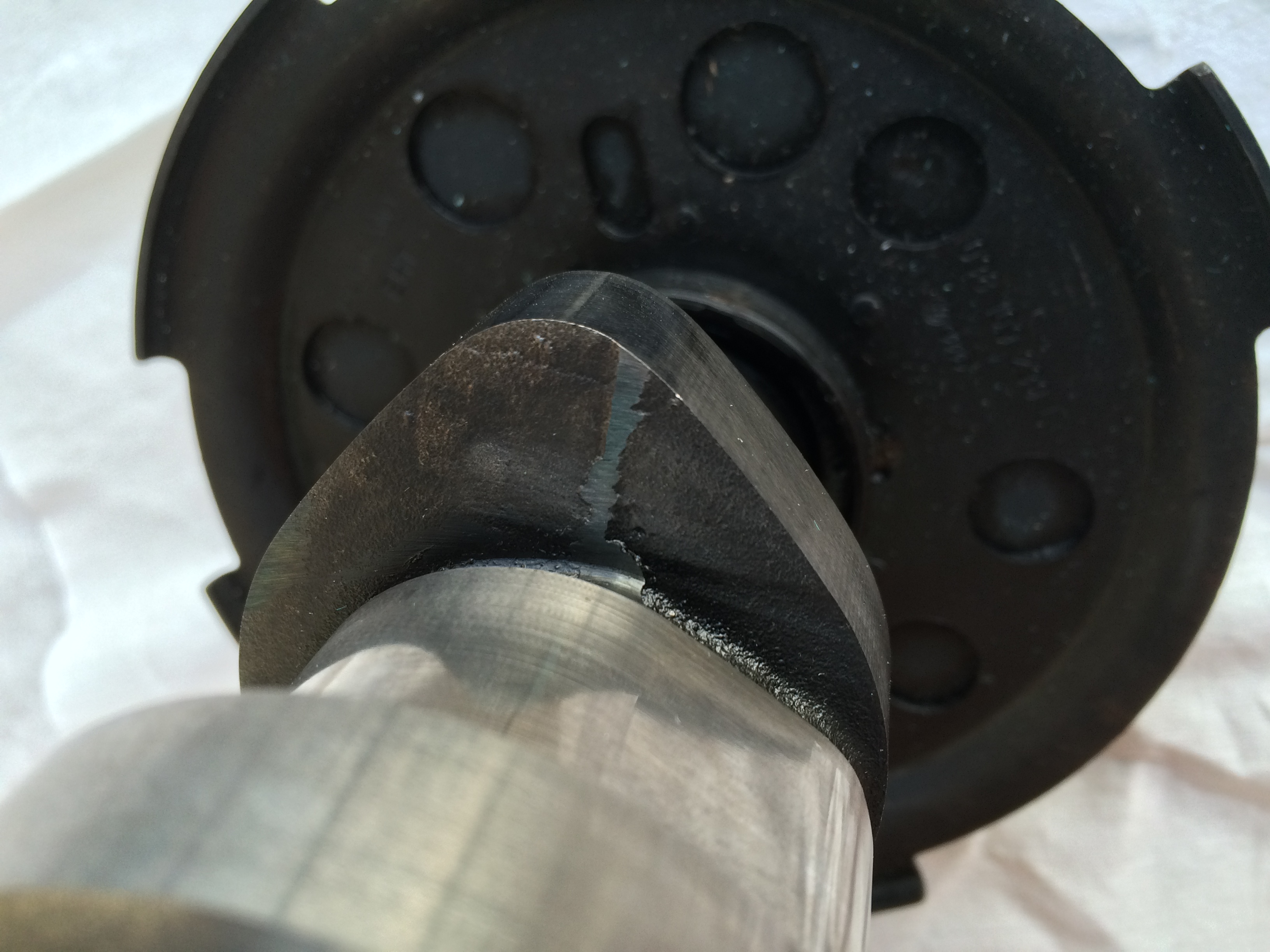

Dzięki za wskazówki wałek zareklamowałem i oto jaki przyszedł w zamian, co o nim sądzicie?:
Wszystkie krzywki 61,70mm
Jak masz do niego zastrzeżenia to przyślij go do mnie , położę w garażu na półce , jak się mój skończy będzie jak znalazł :P
Oczywiście żartuję , mi będzie potrzebny wałek pod DPF , chyba że wcześniej cegiełka pójdzie w odstawkę :)
Ładna sztuka, ciężko dorwać wałek w tak dobrym stanie :hi:

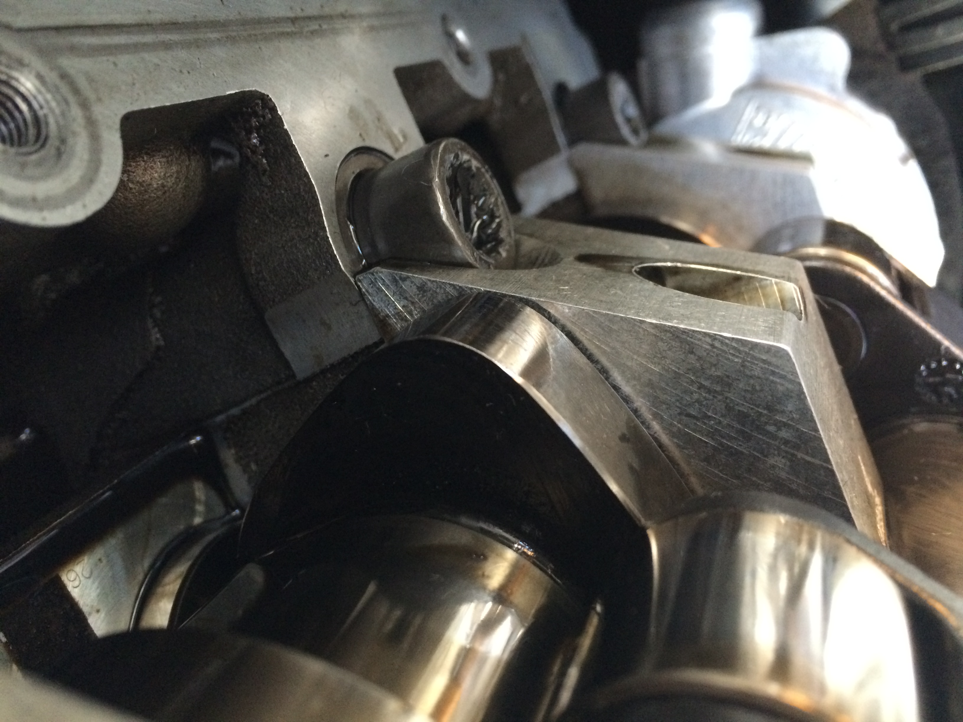

Już po zabiegu, 2 dni się męczyłem ale uniosłem.
Jak znajdę chwilę to wkleję kilka fotek i filmiki.

Zdjęcia
gniazda pompek
IMG_3004.jpghow do you print screen
po delikatnym podszlifowaniu
