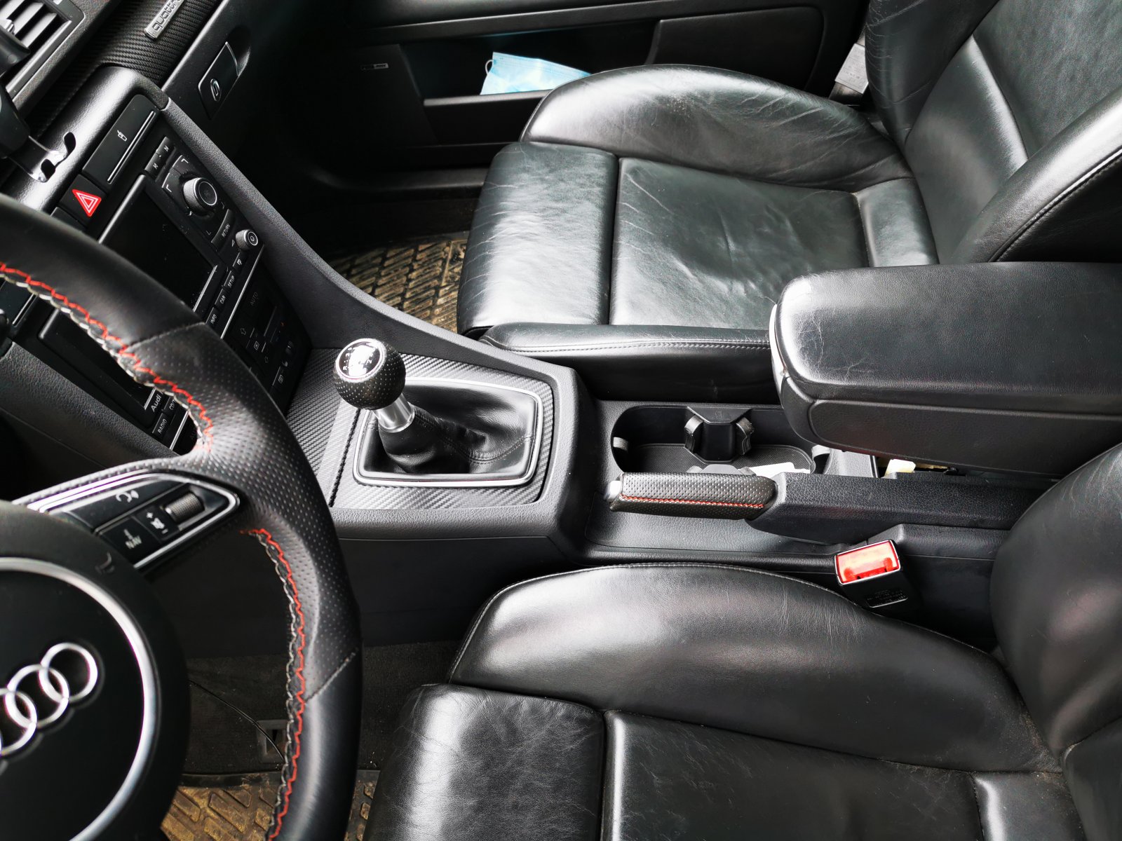

Tunel na swoim miejscu. Zostało tylko przedłużyć przewody do zapalniczki, ale to innym razem bo żona miała już pioruny  w oczach.
Najważniejsze to samochód przeszedł kompleksowy przegląd klimatyzacji. Okazało się że w moim kompresorze wystarczyło wymienić uszczelnienia, przy okazji nowe łożyska i sprzęgiełka.
Dźwignie hamulca ręcznego tez zmieniłeś ?
Tak cały komplet z US miałem. Wiem że można oryginalny podciąć.
Pytam bo ja nie zmieniałem i drugim razem jakbym zakładał to na pewno dźwignie ręcznego tez bym wymienił.  Trochę rzeźby trzeba zrobić a i tak nie będzie idealnie No i linki potrafią haczyc :)
tak wiec fajnie, ze u Ciebie komplet wleciał ?

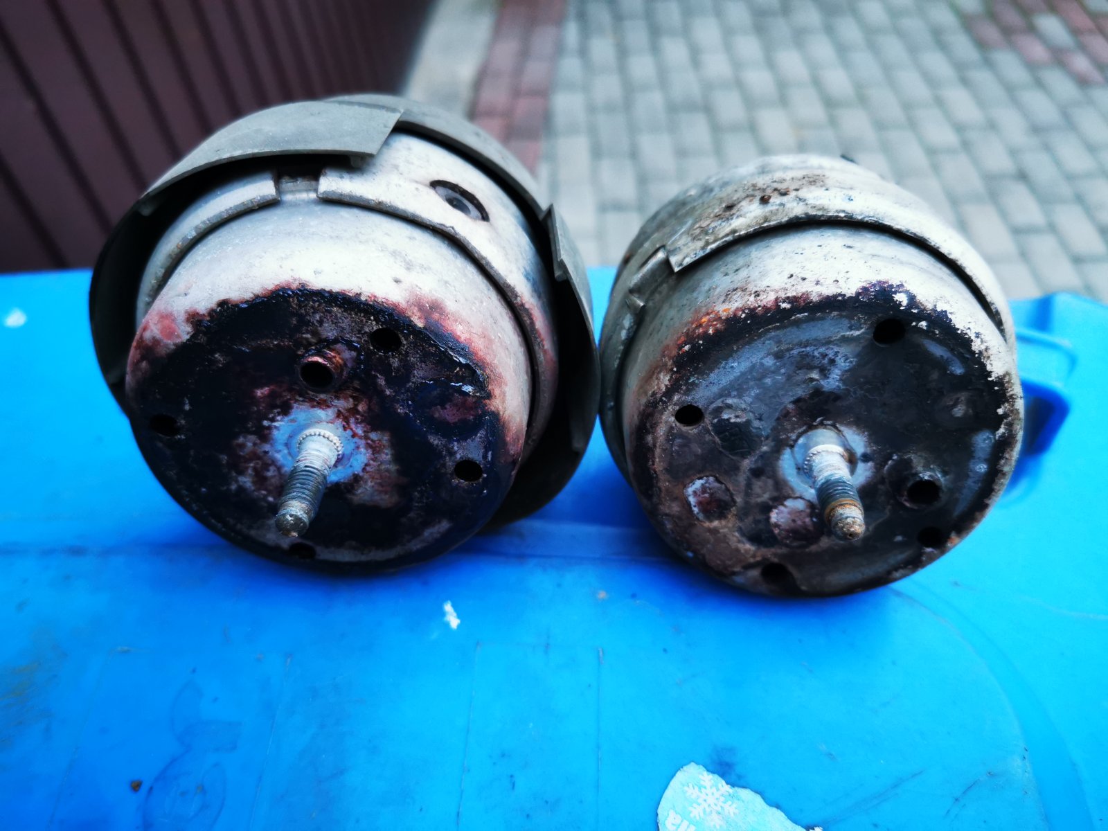

Poduszki pod silnikiem wymienione. Robiłem to w domu na lewarku. Wypiana lewej poduszki to bajka, za to prawa poduszka no cóż krwi mi trochę napsula zanim odkręciłem górne mocowanie poduszki :rant:. Całość zajęła 2.5h. Stare były już mocno zużyte. Taraz piękna sprawa zero wibracji.
Co wpadło w zamian? Ori czy zamiennik? Jak to cenowo się przedstawia?
Wpadły Ori. 1100 komplet.

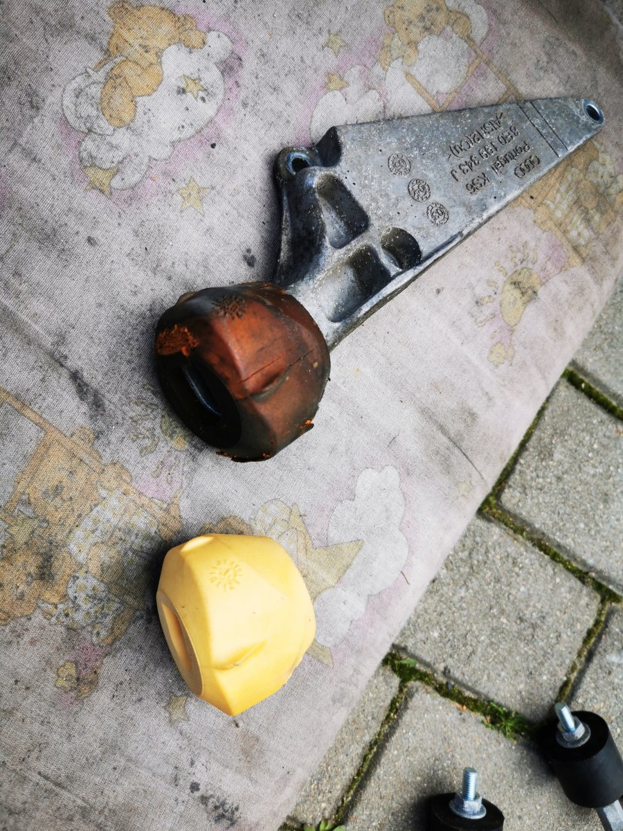

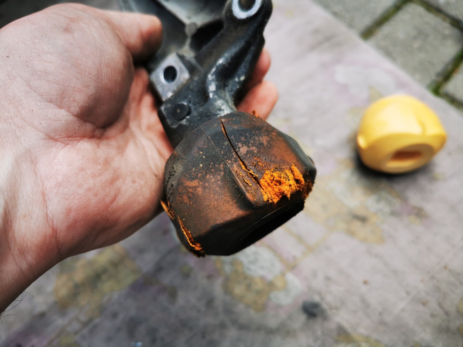

W środę po dwuch tygodniach auto wróciło od mechanika. Oddałem do przeglądu i djagnostyki serducho. Pomiar ciśnienia w cylindrach, hamownia i logowanie auta. Tu wszystko zdrowe. Wymieniony uszczelniacz pod napinaczem bo podciekal, uszczelka dekla i wymiana gniazd wtryskiwaczy. Niestety korekta softu nic by nie dała bo turbo więcej nie chce dmuchnąć. W tygodniu jeszcze wymiana oleju w skrzyni i dyfrze. Dzisiaj wymiana odboju na pasie przednim, stary rozsypał się w rękach.
