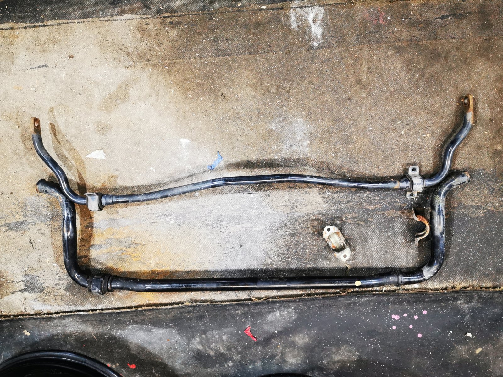

Rob@k Opublikowano 8 Lutego 2022 Autor Opublikowano 8 Lutego 2022 Przyjechały dzisiaj graty do nowego moda. Stabilizatory z S4 1
BartoszSoldier Opublikowano 8 Lutego 2022 Opublikowano 8 Lutego 2022 Jednocześnie tuleje poliuretanowe wrzuciłem i efekt pontona zniknął mod na plus
Rob@k Opublikowano 9 Lutego 2022 Autor Opublikowano 9 Lutego 2022 (edytowane) Jestem po zabiegu. W pracy zamontowałem stabilizator z tyłu. Oczywiście nie obyło się bez przygód, urwała się śruba w wahaczu od łącznika . Dwie godziny walki z rozwiercaniem i ratowaniem gwintu. Mod jak najbardziej na plus, auto w końcu zrobiło się sztywniejsze z tyłu. Edytowane 9 Lutego 2022 przez Rob@k 1
K4rol81 Opublikowano 9 Lutego 2022 Opublikowano 9 Lutego 2022 Urwała się bo w pracy robiłeś ??? gumy zmieniłeś? Na na przodzie mam S4, na tył może założę.. Ważne że efekt jest ??? 1
Rob@k Opublikowano 9 Lutego 2022 Autor Opublikowano 9 Lutego 2022 (edytowane) 14 minut temu, K4rol81 napisał: Urwała się bo w pracy robiłeś ??? gumy zmieniłeś? Na na przodzie mam S4, na tył może założę.. Ważne że efekt jest ??? Tak bo ciągle przez ramię zaglądałem . Gumy były jak nowe łączniki poszły nowe, Z przodem to się zastanawiam, bo czytałem że pogarsza prowadzenie. Może zamontuje i się sam przekonam. Muszę jeszcze gwint wyregulować po tył poszedł trochę do góry, ale dopiero jak letnie kółka wlecą. Edytowane 9 Lutego 2022 przez Rob@k 1
pelonek1 Opublikowano 9 Lutego 2022 Opublikowano 9 Lutego 2022 47 minut temu, Rob@k napisał: Jestem po zabiegu. W pracy zamontowałem stabilizator z tyłu. Oczywiście nie obyło się bez przygód, urwała się śruba w wahaczu od łącznika . Dwie godziny walki z rozwiercaniem i ratowaniem gwintu. Mod jak najbardziej na plus, auto w końcu zrobiło się sztywniejsze z tyłu. Masz numer tego stabilizatora na tył z S4?
rosati Opublikowano 9 Lutego 2022 Opublikowano 9 Lutego 2022 2 minuty temu, pelonek1 napisał: Masz numer tego stabilizatora na tył z S4? Jeśli się nie mylę to 8E0511409AJ
Rob@k Opublikowano 9 Lutego 2022 Autor Opublikowano 9 Lutego 2022 4 minuty temu, rosati napisał: Jeśli się nie mylę to 8E0511409AJ Tak i bodajże jeszcze AL @pelonek1 mój nie ma naklejek, musi być średnica 20mm
pelonek1 Opublikowano 9 Lutego 2022 Opublikowano 9 Lutego 2022 (edytowane) 22 minuty temu, Rob@k napisał: Tak i bodajże jeszcze AL @pelonek1 mój nie ma naklejek, musi być średnica 20mm Łączniki pasują te które były? Może jeszcze numer tuleji posiadasz? Może coś poszukam w wolnej chwili i zmienię kiedyś. EDIT: już znalazłem w etce. Łączniki te same. Numer tulei pod 20 mm to 8E0511327A @Rob@k 8E0511409AL ma 22 mm. Edytowane 9 Lutego 2022 przez pelonek1
