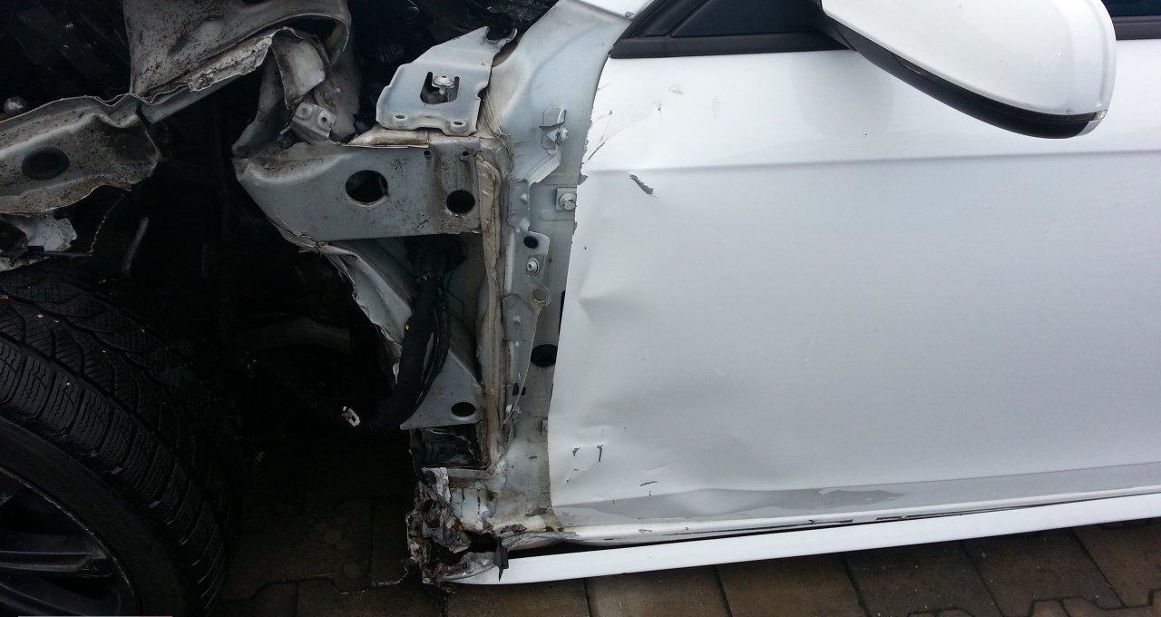

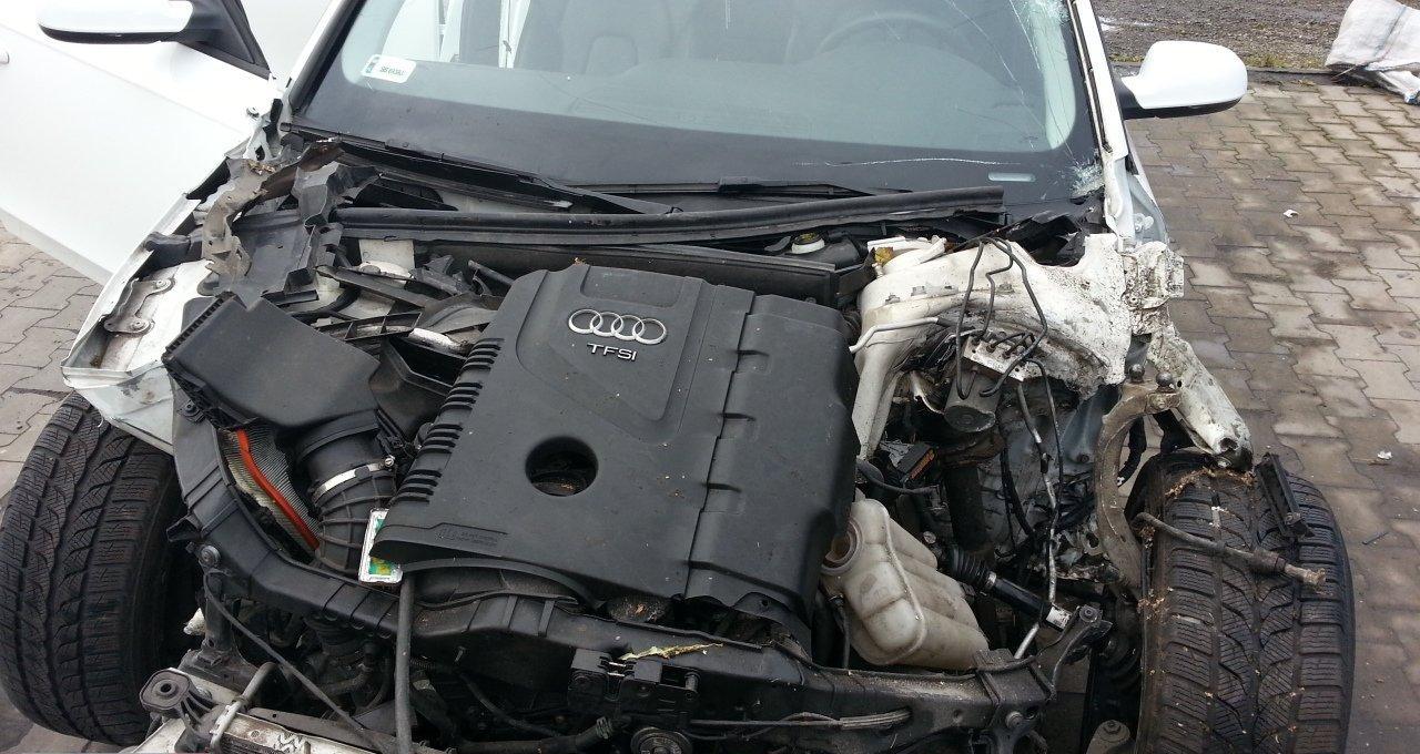

Diana Grkt Opublikowano 27 Grudnia 2016 Opublikowano 27 Grudnia 2016 Witam Kupiłem okazyjnie samochód od znajomego który nim jeździł 3 lata. Znajomy wiedział, że samochód jest po stłuczce i przekazał mi te informacje. Z ciekawości zacząłem szukać po internecie tego samochodu, znalazłem zdjęcia i się przeraziłem. Samochód jest z zewnątrz i wewnątrz w stanie idealnym ale jak widzę jak wyglądał wcześniej to boje się do niego wsiadać. Bardzo proszę o pomoc i rade czy po takiej kolizji można samochód doprowadzić do dobrego stanu i czy jest bezpieczna jazda tym samochodem. Bardzo proszę o pomoc.

Gość Opublikowano 28 Grudnia 2016 Opublikowano 28 Grudnia 2016 (edytowane) Na pewno do wspawania był lewy fartuch co do drugiego nie mam pewności mógłbyć wyciągany. jeśli zrobiono to zgodnie ze sztuką to nie ma powodu do obaw. Kabina, podłoga nie ruszone z tego co widze bo koła na swoim miejscu. Na zdjęciu wygląda to dość groźnie ale jeśli podłużnice nie oberwały to można przyjąć, że auto jest bezpieczne i nie zegnie sie jak harmonijka podczas następnego dzwonu ani, że auto podczas jazdy nie rozejdzie się na dwie części. Wejdź pod auto i poszukaj na podłużnicach śladów naprawy, zgięć, harmonijki, spawów, mastyki w niefabrycznych miejscach pomacaj podluznice czy nie są pofałdowane to dużo Ci powie na temat stanu karoserii. Jednak na moje podluznice całe - raczej nie oberwały. Edytowane 28 Grudnia 2016 przez uszol
skotmen Opublikowano 28 Grudnia 2016 Opublikowano 28 Grudnia 2016 ~Uszol ~Kabina, podłoga nie ruszone z tego co widze bo koła na swoim miejscu. Kolego masz okulary może, koło przesunięte tak lekko 30 cm + kielicha brakuje

mariusz36 Opublikowano 28 Grudnia 2016 Opublikowano 28 Grudnia 2016 Piszesz że samochód z zewnątrz i wewnątrz wygląda super , że kolega jeździł nim 3 lata , a na końcu pytasz czy po takiej kolizji można samochód doprowadzić do dobrego stanu . Sam masz odpowiedź - można . Blacharz kupił pewnie cały przód z pasem , poszycie nadkoli wzmocnienia w ASO , na to jest procedura naprawy Audi i wszystko co jest uszkodzone na zdjęciach można zrobić jak w oryginale .Części na rynku jest masa , ci co zajmują się naprawami Audi z reguły na naprawach nie oszczędzają. Tak jak tu kolega wcześniej pisał , większość jeździ gorszymi szrotami i o tym nie wie ,a jak ktoś pisze że to wrak , to pewnie nie wie jak wrak wygląda. Czy kupił bym takie auto? , przed naprawą napewno , ale niestety po takiej drobnej kolizji nie jest łatwo .
