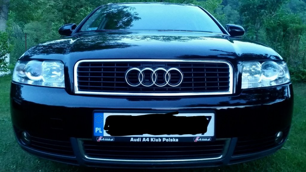

U mnie wszystko bardzo dobrze. Maszynę dalej posiadam i jeżdżę. Olej sprawdzam raz na ruski rok. Aż mam zakurzone pod maską. Na początku, zaraz po remoncie olej dolewalem dość często w niewielkich ilościach uprzedzając zaświecanie się kontrolki oleju o minimalnym poziomie. Uzupełniałem bo chciałem utrzymywać na bagniecie stały poziom oleju. Lałem pod max.
Po rozmowie z Jurkiem, przestałem dolewać i trochę się tym zmartwiłem, że zajeźdźę nowo zrobiony silnik. Tyle pracy i funduszy.
Przestałem lać i przestałem sprawdzać poziom oleju. Pomyślałem sobie, że co będzie to będzie. I nic się nie stało. Jeździłem tu i tam. Kilometry na liczniku szły. Oil min. Na fisie nie wyskakiwał. Po przejechaniu kilku tys. km skontrolowałem stan oleju na bagnecie (pozostałem na bagnecie pomarańczowym - tym oryginalnym od zakupu samochodu, bo mam też czarny z ASO)..... i stan przyjmował ok 1/3 zakreskowanego pola. Oleju nie dolewałem i dalej jeździłem. Miałem jednak dziwne odczucie, ze silnik tak jakby przy tej mniejszej ilosci oleju, głośniej pracował. Pojeździłem dalej i w końcu korciło mnie na tyle, źeby jednak dolać mu tego oleju. Dolałem ze 2setki i spokój. Później robiłem jakoś wymianę oleju u Jurka na nowy i po tej wymianie stwierdziłem, źe nie będę dolewał, chyba że zaświeci się kontrolka Oil min. Ta się jednak nie chciała zaświecić. Sprawdzałem po przejechanych kilku tys. km. stan oleju na bagnecie i ten (zaraz po zgaszenia maszyny i podniesieniu maski) utrzymuje się na poziomie 1/2. Przez cały czas uzytkowania maszyny, wielokrotnie podczas mycia samochodu, rura wydechowa nie była tłusta czy zabrudzona.
Ostatnio w ubiegłym tygodniu (261.5tys. km.) zaświeciła mi się kontrolka Oil min. ale dlatego, że od kilku miesięcy  nie zaglądałem pod maskę i  byłem w górach i wjeżdżałem pod bardzo strome zbocze. Sprawdziłem stan na bagnecie i przyjmam on min. na zakreskowanego polu. Dolałem 300ml z wożonej w bagażniku od wymiany oleju bańki litrowej.
Tyle.
Kupilem w między czasie na zimę komplet opon zimowych 225/17''. Nie dawno zmieniłem u Jurka wszystkie cztery amortyzatory na Monroe. Zostało mi jeszcze do wymiany zawieszenie tył (przód już zrobiłem u Jurka).
Co do pękniętej odmy, to mam ją owiniętą taśmą izolacyjną (przez Jurka) i nic się nie dzieje. Jak się wygramolę z domowych remontów i przybędzie grosza, to ją kupię. Koszt całości chyba w okolicach 260zł, więc dość sporo. Ale nic.
Cieszę się z zainwestowanych pieniędzy. Pozdrawiam. Dajmon.

Dajmon. Muszę Ci powiedzieć, że bardzo Ci kibicowałem czytając ten temat - włożyłeś mnóstwo pasji i serducho w ten samochód . Bardzo współczułem Ci gdy na początku efekt był daleki od zamierzonego. Natomiast widzę, że jest cały czas coraz lepiej.  To są bardzo mega pozytywne informacje. :) .  Misja ALT - wykonana. Myślę, że twój post ,to taki trochę kamień milowy dla wszystkich :) . Pozdrawiam serdecznie !
