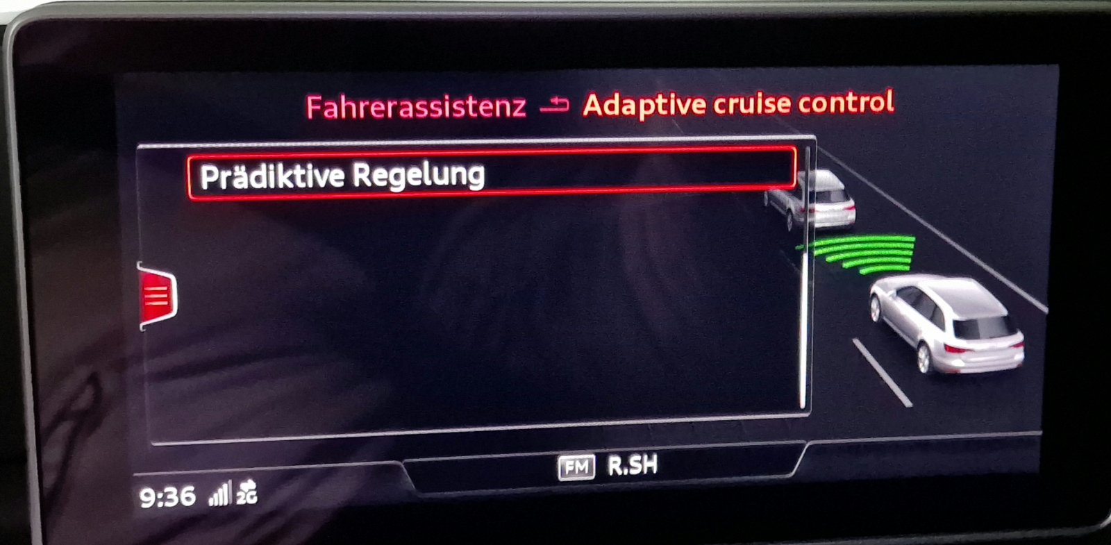

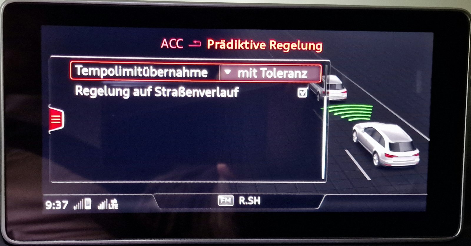

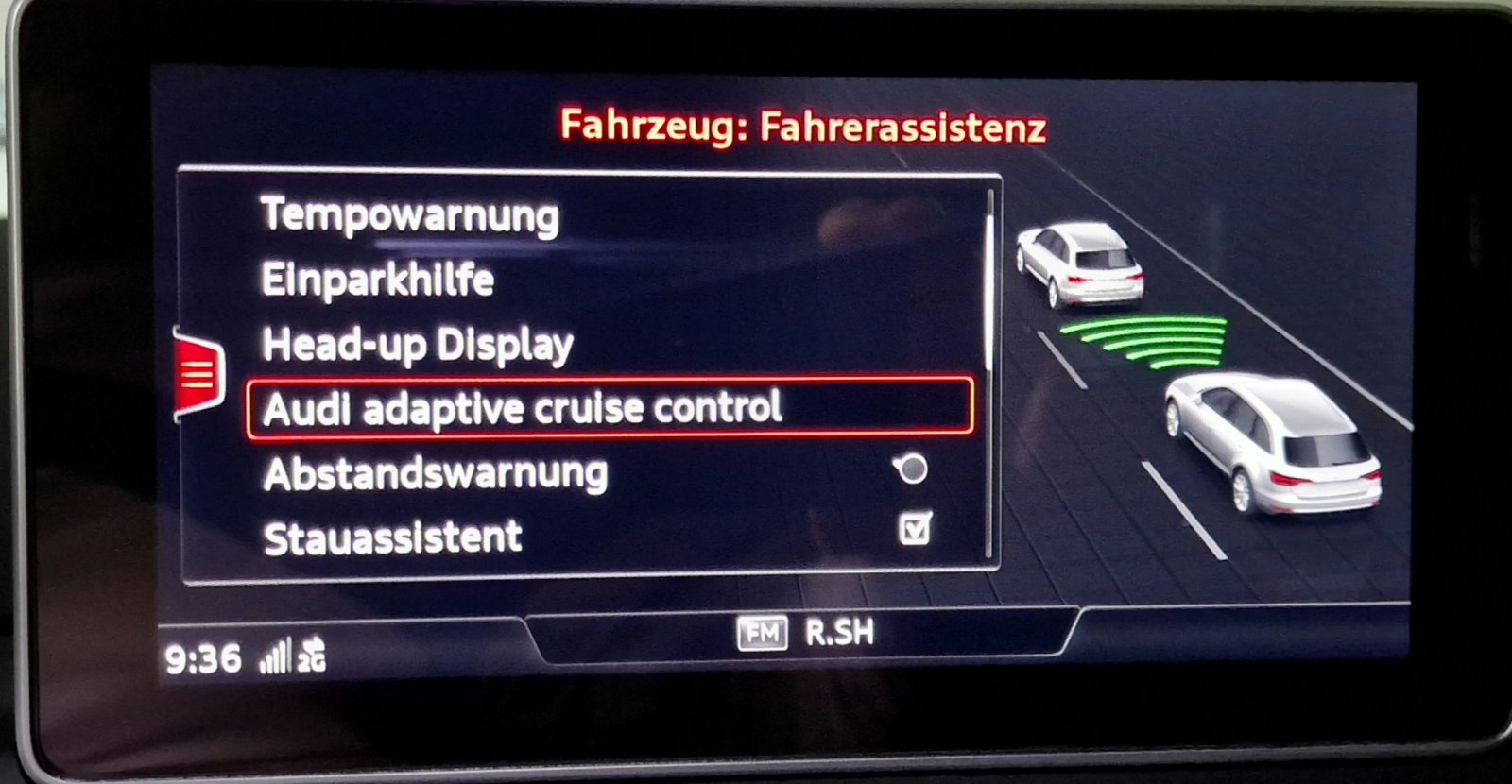

troche offtop zrobie - ten predykcyjny to sie zawsze ma, wiem ze mam asystenta korka, na aktywnym tempomacie jadac na przyklad zwalnia przed ostrym zakretem - oznacza to ze mam predykcyjny? jak to najprosciej rozpoznac? w sumie raczej mam bo czasem jadac na acc w pewnym stalym miejscu mam komunikat "acc regulacja predykcyjna chwilowo niedostepna..."
Chyba zawsze jest na pokładzie z ACC, przynajmniej wszystkimi autami którymi jeździłem to miały. Wiem, że na niektóre kraje wychodziły wersje bez.
Sprawdź sobie w asystentach czy masz możliwość aktywowania, tak najprędzej się dowiesz.
