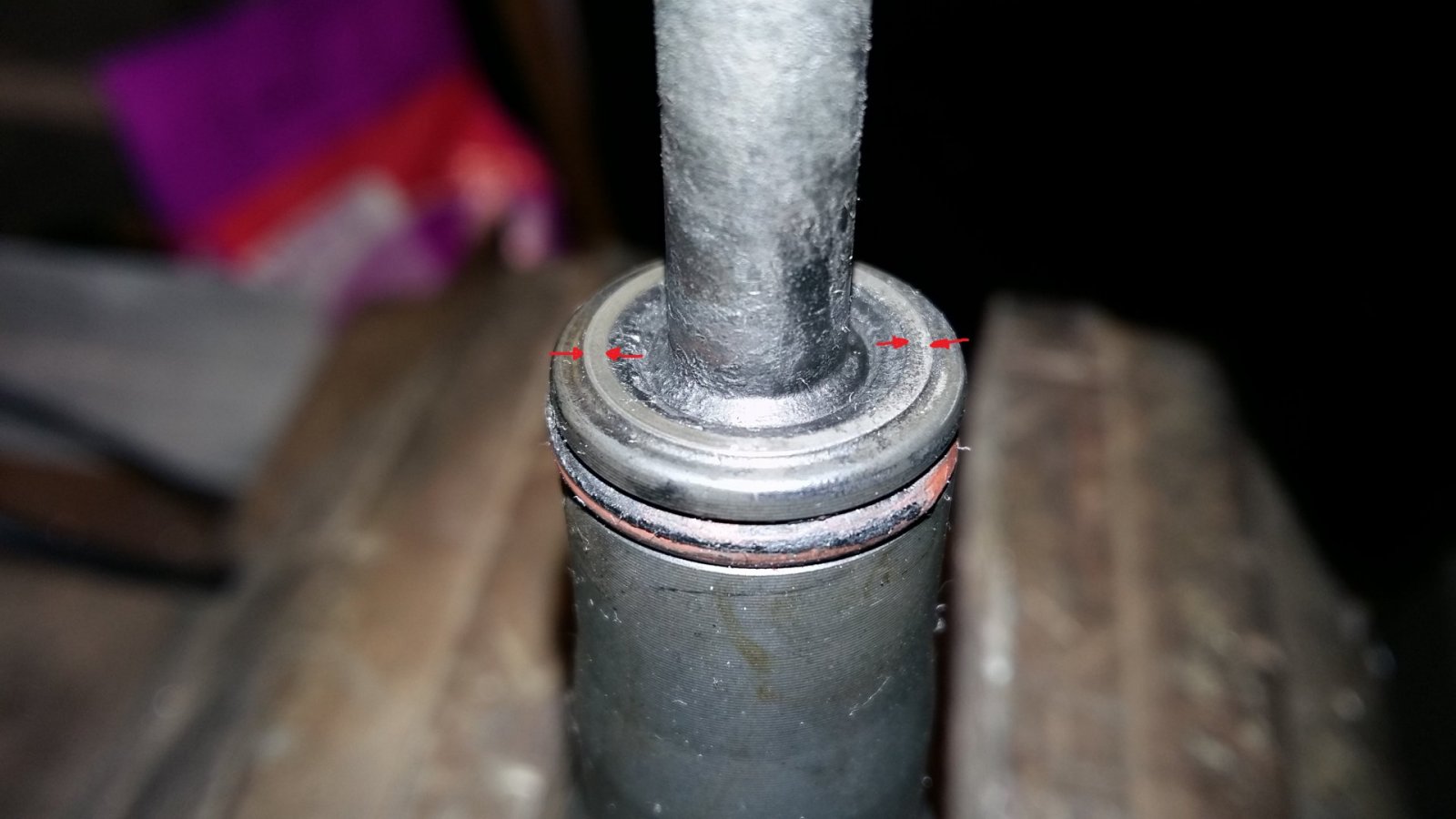

Jeszcze raz dobrał bym się do pompek i zamienił miejscami te które wyżej wymieniłem, zachowując szczególną staranność jeżeli chodzi o czystość i brak wżerów na powierzchniach pompki i głowicy do których przylega mosiężna podkładka :

Sprawdzisz przy okazji jak wyglądają te nowe uszczelnienia ( czy nie uległy uszkodzeniu podczas wcześniejszego montażu ) i czy nie trzeba zlikwidować ostrych krawędzi w gniazdach.

Tak wyglądała podkładka
No nie widać by przez podkładkę spaliny się przedostawały ...
