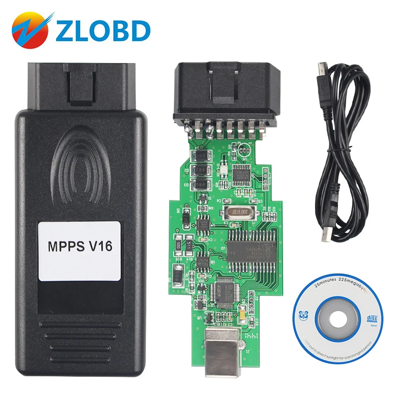

K4rol81 452 Opublikowano 29 Sierpnia 2019 Udostępnij Opublikowano 29 Sierpnia 2019 @golden87 jakiego mpps a znaczy kabla używasz do wgrywania? Odnośnik do komentarza Udostępnij na innych stronach Więcej opcji udostępniania...
golden87 124 Opublikowano 29 Sierpnia 2019 Autor Udostępnij Opublikowano 29 Sierpnia 2019 1 minutę temu, karol1981 napisał: @golden87 jakiego mpps a znaczy kabla używasz do wgrywania? Chińskiego z AliExpress. ZOLIZDA MPPS V16 2019 A + + + jakość do strojenia chipów ECU MPPS V16 dla EDC15 EDC16 sumy kontrolnej doskonałe MPPS szybka wysyłka w Przewody i złącza do diagnostyki samochodowej od Samochody i motocykle na Aliexpress.com | Grupa Alibaba PL.ALIEXPRESS.COM Smarter Shopping, Better Living! Aliexpress.com 1 Odnośnik do komentarza Udostępnij na innych stronach Więcej opcji udostępniania...
kamil-vag 1358 Opublikowano 29 Sierpnia 2019 Udostępnij Opublikowano 29 Sierpnia 2019 4 minuty temu, golden87 napisał: Chińskiego z AliExpress. To samo i ja używam, zero problemów... do tego mam ten soft bez loadera i bajka Odnośnik do komentarza Udostępnij na innych stronach Więcej opcji udostępniania...
golden87 124 Opublikowano 29 Sierpnia 2019 Autor Udostępnij Opublikowano 29 Sierpnia 2019 1 minutę temu, kamil-vag napisał: To samo i ja używam, zero problemów... do tego mam ten soft bez loadera i bajka EDC15 to nawet galeciakiem mozna pykac, tu EDC16 to troche gorzej. Z tego co pamietam to bez loadera mam starssza wersje, z loadrem nowsza. Odnośnik do komentarza Udostępnij na innych stronach Więcej opcji udostępniania...
