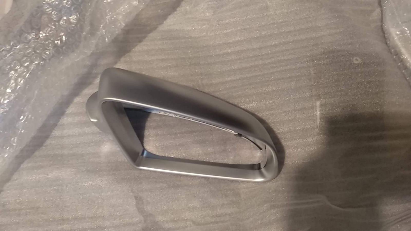

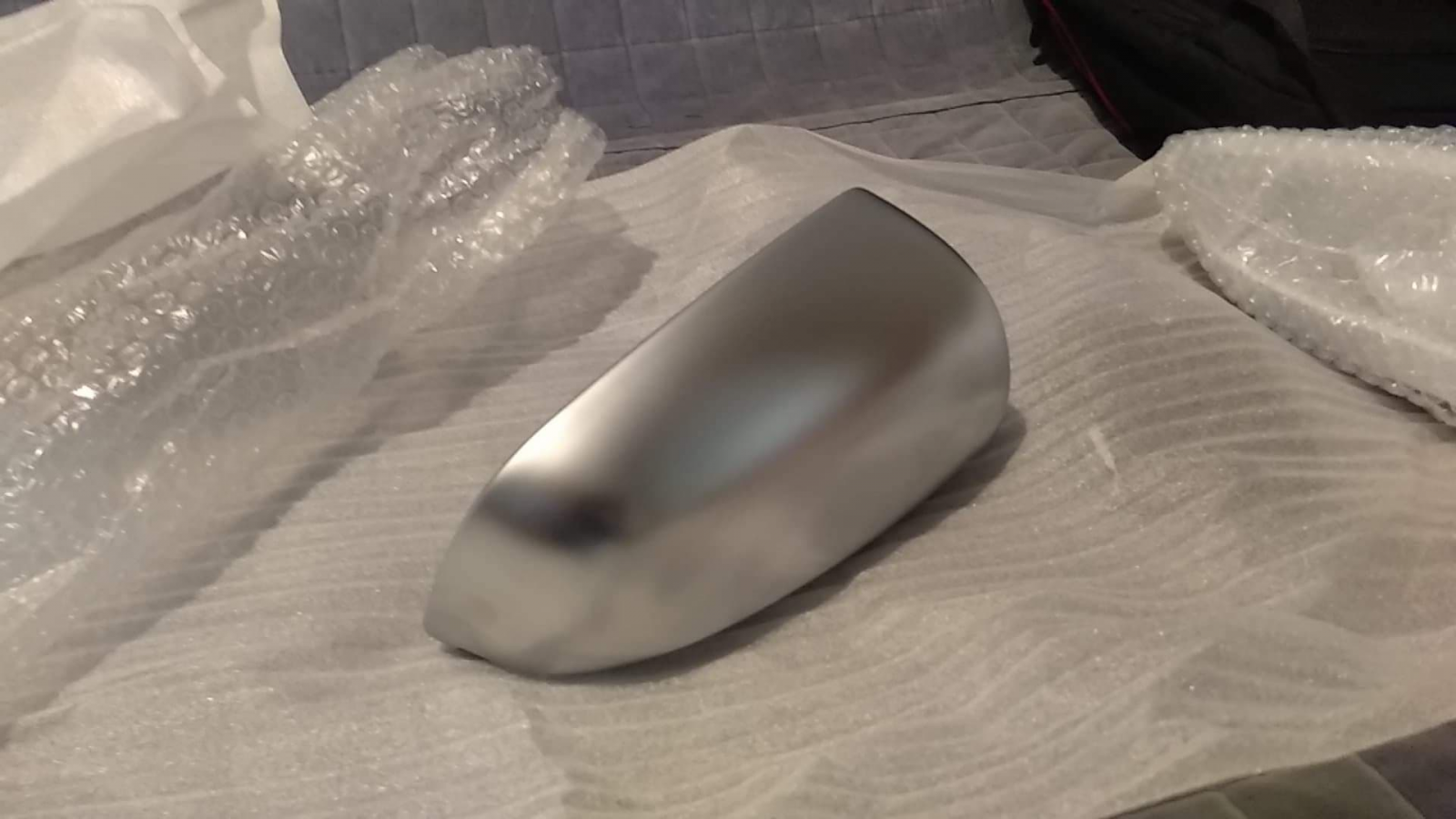

Ostatnie mody w tym roku... obudowy lusterek S4 =)
Nie obyło się bez jednego faila ... (probowalem wyciagnac wklad wkladajac sruboket od prawej strony.... jednego potem zostałem pouczony, ze najlepiej wkkladac z góry lub dołu, mniej więcej na środku szerokośći wtedy naprężenia bedą najmniejsze... hehe..
Mimo wszystko jako że długo bym nie wytrzymał, dziś juz zafixowane :D
Eleganckie :thumbup1:
Edytowane przez lewiatan1989
No pięknie:oklasky:
Lusterka od esy fajna sprawa, przy demontażu wkładu podnieść maksymalnie do góry i od dołu rękami chwycić i do siebie ;)  sprzętem ciężkim zawsze ryzyko ;)
Też tak raz zakończyłem wyjmowanie wkładu zimą :kox:
Miły Pan od którego kupowałem wkłady, zdradził mi podobny sposób jak ten o których pisał Tomek,
z tą różnica że używał tych plastikowych wyjmaków, ale moim błędem był atak od boku a nie od dołu i środka... ;-)
No cóż, jak to mówią, dobrze ze to nie fotochrom był :decayed: bo byłby dopiero :facepalm:
