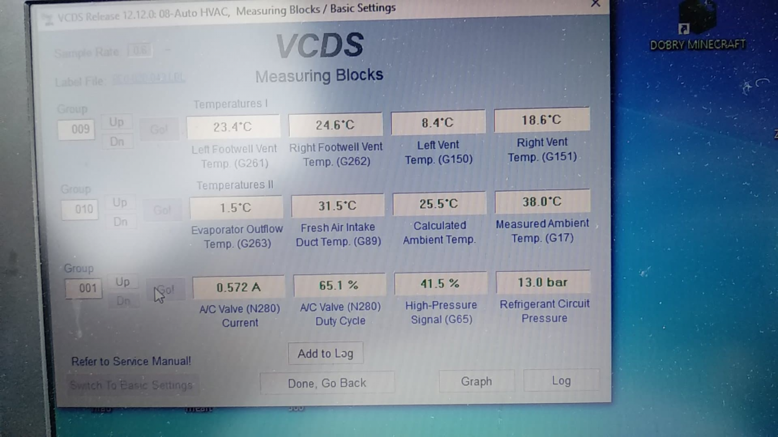

Koledzy mam taki problem z Climatronickiem,
Temperatura na parowniku 1.5-3,5 stopnia czyli ok.
Ustawiam na max nadmuch i LO
Na lewej kratce kierowcy okolo 10-12 (jak pozamykam inne nawiewy to nawet 9), na kratce pasażera 16 stopni. [Kratka centralna też bez szalu, ale mysle ze pomiedzy jednym a drugim ]
Błędów żadnych 0, adaptacja zrobiona wszystko wraca na 0.
Może ktoś miał juz taki problem i powie któremu silniczkowi zacząć się przyglądać patrzac na screnny jak nizej.
Silnikowi żadnemu, za mało czynnika masz i tylko część wymiennika jest zimna
ile nominalnie powinno być u mnie ? (wiem że jest naklejka pod maska ale u mnie jej nie ma ? )
Skad takie wnioski, podłaczana była do maszyny, i z wydruku wynika ze 511 g weszło [Doczytałem ze prawidłowo]
Edytowane przez golden87
511g wydaje sie być ok. (tego nie pisałeś wyżej). Objawy pasują do za małej ilości czynnika- wiem, bo przerabiałem temat pare razy. Może masz za małą wydajność z jakiegoś innego powodu. Jak masz pirometr albo masz możliwość pożyczenia to zmierz przez dziure do klimatyzowanego schowka ile masz po jednej i po drugiej stronie wymiennika i będziesz widział czy temperatura jest inna czy taka sama

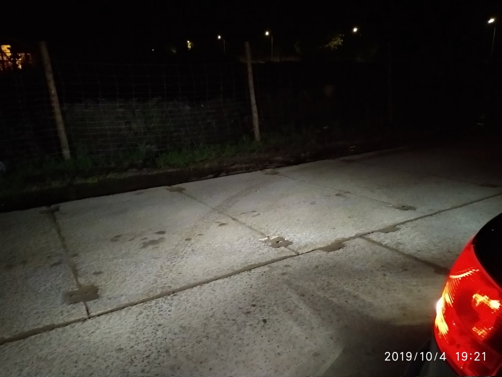

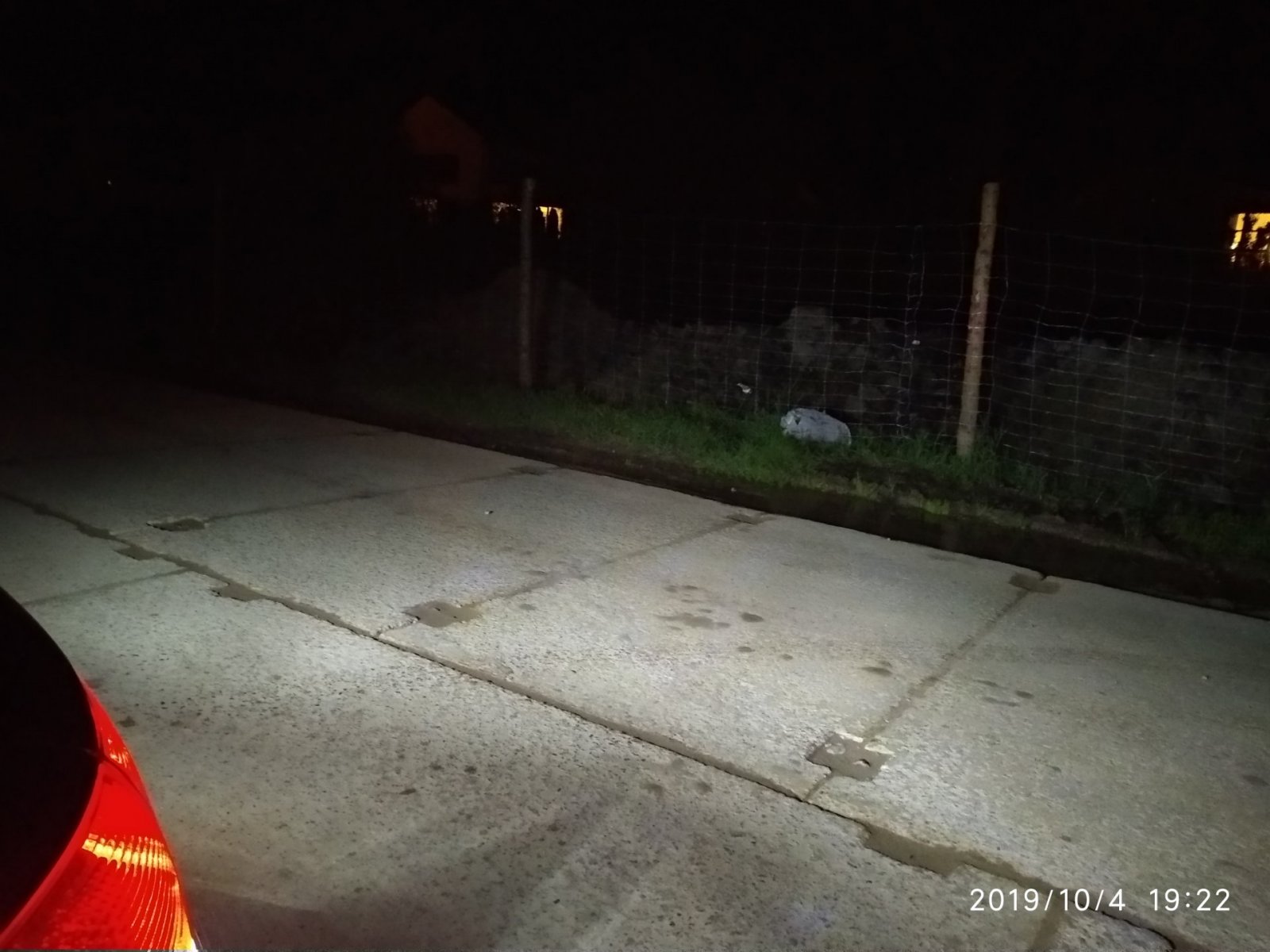

Przyszły w końcu chińskie lampki:
Wsteczne:
I bocznego kierunku...

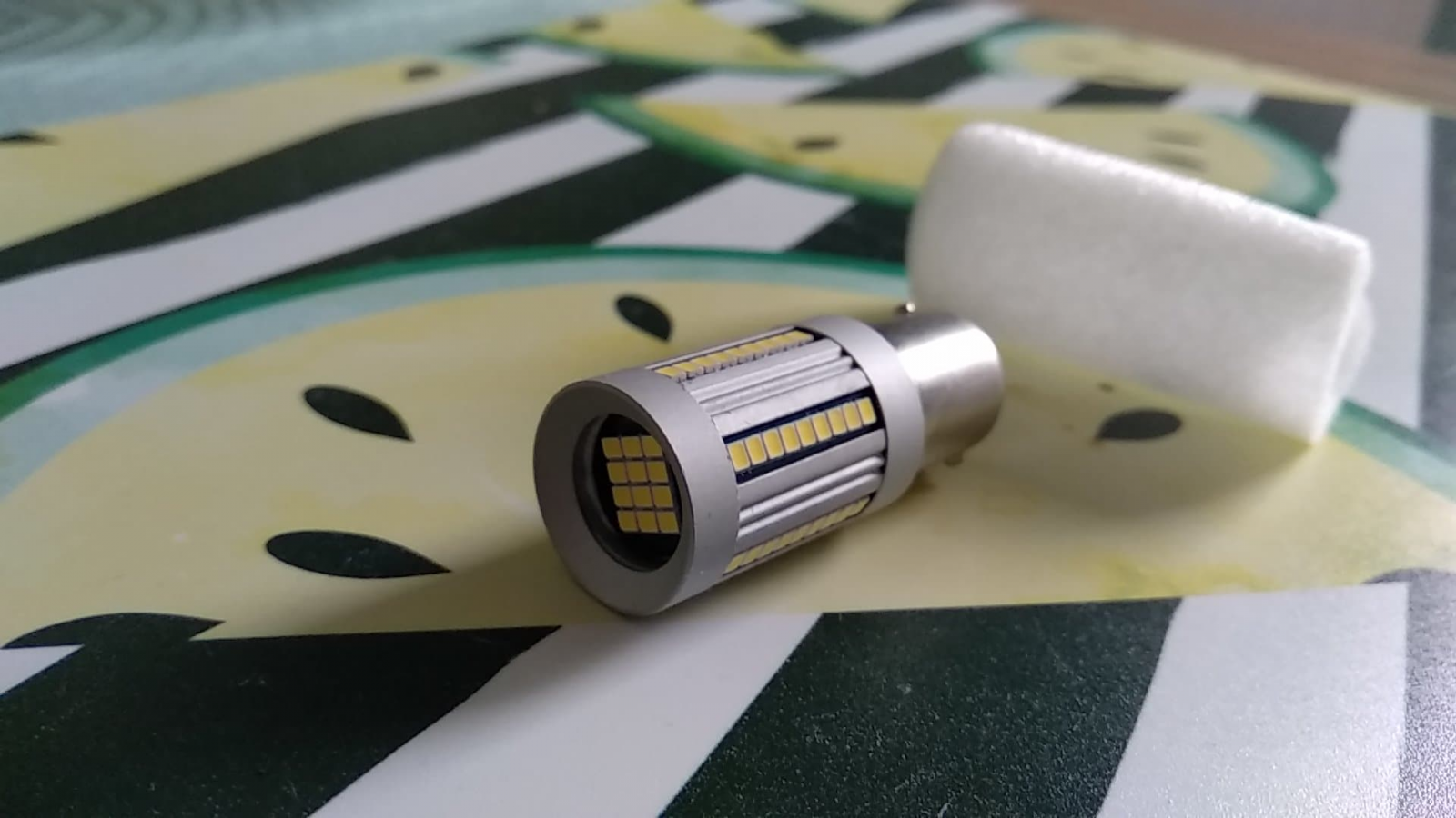

Niestety, żeby nie było kolorowo, to pan Chińczyk, zamiast bocznych pomarańczowych - przeslał białe... więc te ida na sell dla osoby która ma pomarńczowy klosz kierunka w błotniku heheh :)
Sam efekt bardzo mi odpowiada porównanie żarówka vs led
image.pngNatomiast niestety mimo zapewnień chińczyka... błąd się pojawia,
I o ile do normalnych blędów jestem przyzwyczajony, tak tu zachodzi dziwna prawidłowość... o ile odpale samochód mając wrzucony wsteczny błąd się nie pojawi.
Nawet gdy błąd sie pojawi, zwykłe wrzucenie wstecznego na chwile, kasuje go do momentu ponownego odpalenia auta....
Zasnatawiam się jak rozwiązać problem i czy zwykły rezystor załatwi sprawę?
Wygląda to naprawde fajnie, w działaniu, ale błąd też kole w oczy hehe :)
Ja miałem podobną wstecznego ale nie weszła w lampę sedana B7 ale do szwagra sedana b6 weszła bez problemu i daje po oczach - tam błędu nie wywala u mnie wywalało. Rezystor w układ lamy cofania załatwi sprawę :) tylko zapewnij mu dobre odprowadzanie ciepła.
Ale świeci elegancko!
Kurde bajecznie świeci:brawo:
Szkoda tylko, że z błędem..
