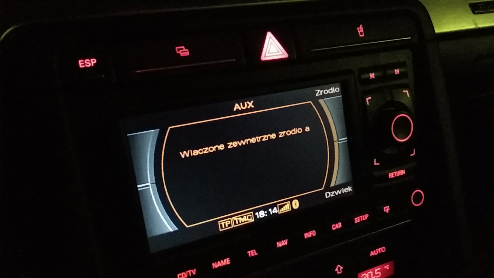

Kolejny mały modzik do RNS-E, przekodowanie RNS-E zeby aktywowac Aux... mój 12.12 nie dał rady... kolegi 18.9 od strzałą :)
= Streamowanie muzy z telefonu do RNS-E....
Dla mnie była to jedyna funkcji której brakowało mi w tym radiu, a wizja dokładania dużej kasy na LED to nie dla mnie :)
