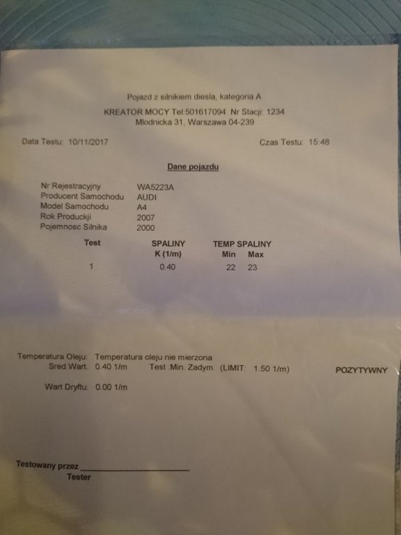

Misiek992 Opublikowano 17 Listopada 2017 Opublikowano 17 Listopada 2017 13 godzin temu, Karasik2 napisał: i to jest konkretna odpowiedz piotrsob1 Ja byłem wczoraj na stacji diagnostycznej badali spaliny norma 0,5 u mnie 1,8 1,9 2,2 .. potem 1,8 a przy gazowaniu czarny dym z dwururki 4 krotnię przekroczone i tu szok bo: prawdopodobnie mam DPF (komp pokazuje zapełnienie i ostatnie wypalanie, dodatkowo czuje kiedy zaczyna sie wypalanie ..inne auto wtedy i smierdzi) specyficznie Rurki okopcone są więc będziemy szukać winnego w przyszłym tygodniu u Pawelkiwi Norma zadymienia to 1,5 Mi po wycięciu DPF coś takiego wyszło
Karasik2 Opublikowano 17 Listopada 2017 Opublikowano 17 Listopada 2017 To jest wynik po wycięciu zdrowy silnik ma 0.4Wysłane z mojego FRD-L09 przy użyciu Tapatalka
