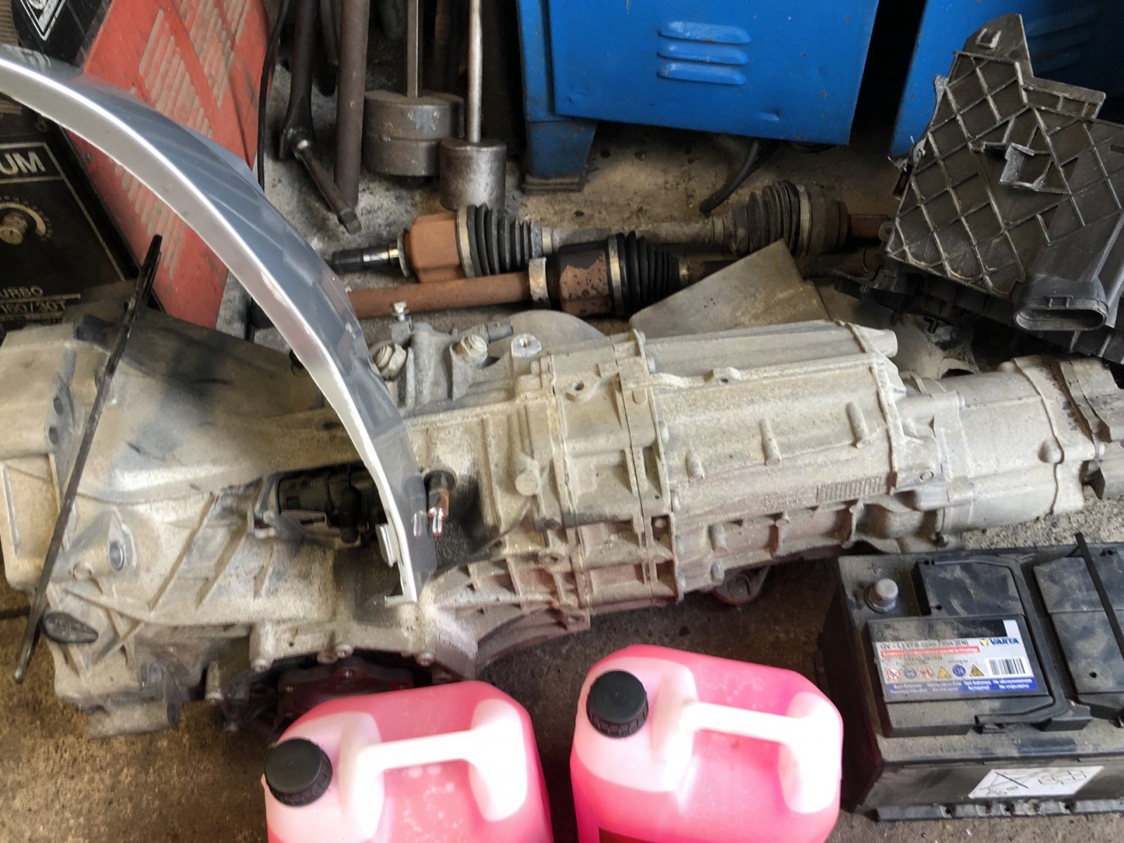

Skrzynia na wierzchu już, zestaw sprzęgła wyciągnięty, nic tu nie wyglada na uszkodzone, zniszczone. Potwierdza się wiec teza o za grubych okladzinach. Jutro jak dojdzie zestaw do maklandu to będziemy z Makowskim ustalać czy dalej kevlar, czy ta nowa okładzina kevlarowo-węglowa, która jest ostatnim stopniem przed spiekiem. Podobno.
stay tuned..
@golden87 tu masz jak to dzisiaj wyglądało po demontażu. Jutro jak dojdzie paczka do nich to ustalę co nowego na to kłaść. Ten luk to ta nowa ich okładzina ?

Klasyczny pierścień jak u wszystkich, Luk 8090S (która mieli w ofercie taniej 200 nie 250 zł za 240mm), to materiał  stosowany oryginalnie na tarczy dedykowanej do Sachs Performance, wiec Twoje niuty powienien znieść.
Z tego co mi sie wydaje u Ciebie jest takie same sprzeglo jak w dizlu, 240 mm
Mi tego zestaw w dizlu (passat) 1.9 tj seryjny docisk 240 mm i wlasnie 8090s poddawal sie przy 230-240/450-460 nm
Idziesz grubo z tematem, wiec jak masz wszystko na wierchu mozesz rozwazyc zestaw taki jak u mnie i @DanielMod tj. wlasnie ten Luk8090s+ sachs performance i masz zapas pod 600 (550 zapewnia producent) nm. Tyle ze pedal sprzegla bedzie wyczuwalnie twardszy, ale zadnego drgania przy ruszaniu nie bedzie.

Tego luka robił makland ? Na stara tarcze ?
Powiedz więcej o tym sachsie, co dokładnie miałbym dokupić ?

No sam docisk Sachs Performance,  koszt nowego w InterCarise okolo 1200-1300, i to wtedy powinnes wyslac razem z ta tarcze do MakLandu zeby obili Ci Lukiem 8090s i zapominasz o temacie sprzegla do konca dni auta

Jeżeli nie zdążę już kupić docisku Performance, musi zostać seryjny, to na moje 460 Nm jaka okładzinę proponujesz żeby mi zmontowali ? Korek, tylko poprawiony, luka 8090s czy węgiel ?
Procz tego ze tarcza była milimetr za gruba i niekomfortowo wrzucalo się jedynkę i wsteczny, czasem przy dynamicznej zmianie biegów przy sprincie potrafił bieg się odbić i generalnie z lekkim oporem biegi chodziły, to nie narzekałem na ten korek. No może jeszcze jak raz czy dwa przy starcie uslizgnalem tarcze to już miałem pojezdzone, poki nie wystygła mogłem zapomnieć o szybkiej jeździe..

Zestaw sprzęgła doszedł, montujemy, testujemy.
Zabielone 3 razy ładniej niż ostatnio, zmieniony sposób nitowania który okazał się (wstępna) przyczyną moich problemów.
Dużo dyskutowałem z Makowskim, gdybym dorwał na czas docisk Sachsa Performance poszedłby Luk8090S, ale ze musi zostać seryjny zrobił jeszcze raz kevlar. Wsadziłem do kilku aut już to samo i wszędzie jest bardzo dobrze, golf GTI 350 KM przyjął kevlar jak dziecko mleko matki.
