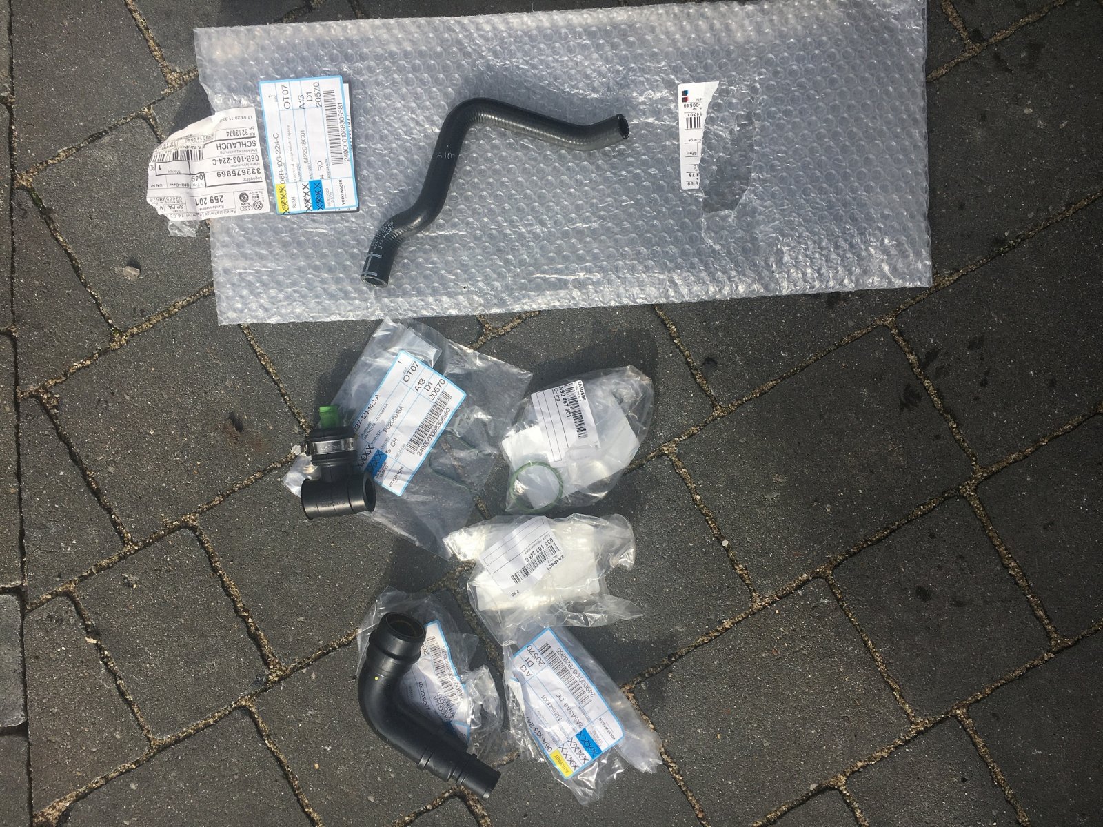

Kwestia pierdzenia opisana w temacie. W skrócie to myślałem, że to zaworek w odmie, bo stamtąd się to wydobywało. Decyzja - rozbieram cała odmę. Jak robić to porządnie. Myślę - spróbuje bez zwalania kolektora, mam małe ręce to powinno się udać. Na starcie oczywiście już miałem przeczucie, że to raczej nie zaworek jak zobaczyłem to:
Oczywiście, żeby za łatwo nie było to kupiłem sobie tylko nowy zaworek i oring pod kolanko, ale myślę co tam - to na pewno tylko oring puszcza. Wsadziłem łapę - macam - i myśle - ku*** :decayed: Kolanko tylko dotknąłem i rozsypało się w drobny mak. Żeby tego było mało w cholerę tego dziadostwa wpadła do środka. Odkurzacz w ruchu, wydarłem co się dało i rozbieram dalej. Ściągnąłem wszystko aż do tipa. Odma była czyściutka, zero masła, troszkę zapocona olejem ale ani kropli nie wyciekło z żadnej z rurek. Na drugi dzień do ASO i zakupiony cały komplet dolnej części czyli brakujące kolanko, zawleczka, trójnik i wąż (zaworek i oring już miałem).
Wyczyszczona góra (i wąż z zaworkiem które ostatecznie wleciały nowe):
Nowe fanty:
Na koniec wszystko złożone. Założyć nową zawleczkę bez ściągania kolektora to droga przez mękę. Musiałem lecieć po sąsiada żeby mi kolanko z góry dociskał małą rurką bo samemu nie wykonalne. Ostatecznie się udało i pierdzenie ustało :D

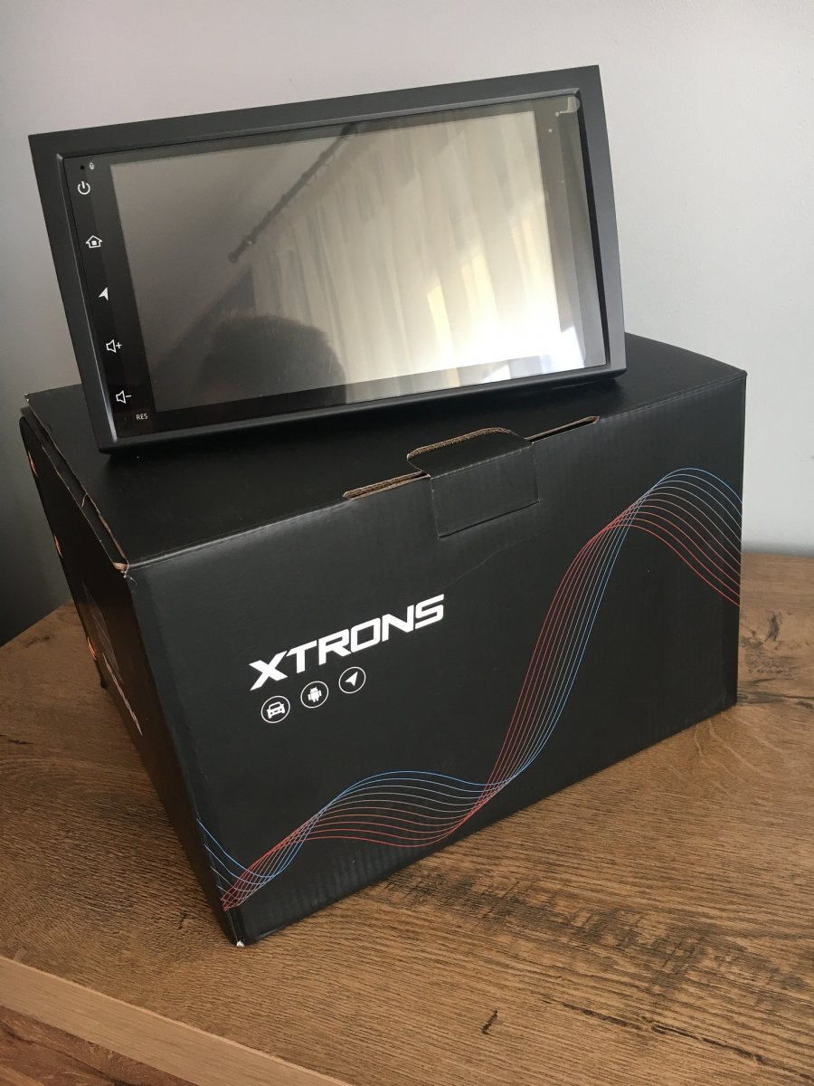

Ładnie ogarnięte. Dan znać z pracy Xtronsa. Jak dla mnie fajniejszy jest ten co podobny jest do RNSE, ale ten ma za to większy wyświetlacz:wink4:

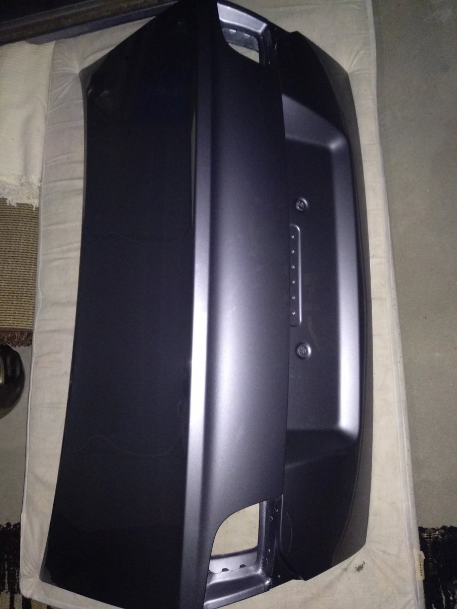

Z innych spraw to w piątek zderzak przód S4, zderzak tył, listwy S4, klapa S4, błotniki L+P oraz sama fura pojechały do lakiernika. W audi malował będę tylne nadkola bo z jednej strony są dwa bąbelki a z drugiej jeden. Bąbelki mało widoczne, ale jak już lakieruje to wszystko. Ma być porządnie :)
W końcu graty odebrane od lakiernika! :) Już nie mogę się doczekać aż wrzucę na auto. Podsumowując:
- przedni zderzak S4
- tylni zderzak S4
- listwy S4
- klapa S4 (S-Line)

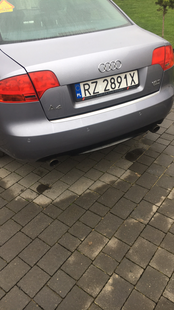

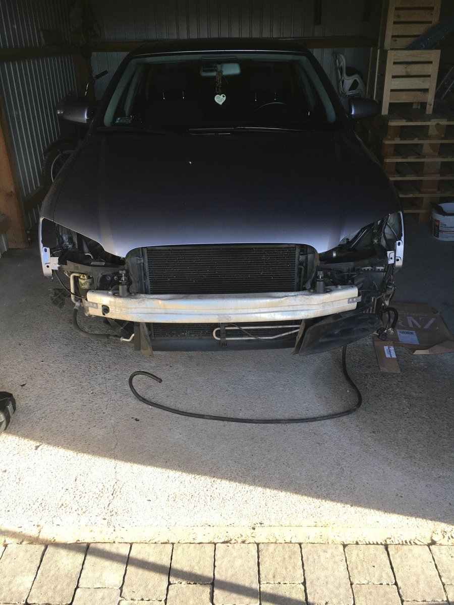

Powoli działam :decayed: W środę miałem chwile to poskładałem tylny zderzak i wrzuciłem na auto. Uprzedze pytania - klapa jest nie zamknięta :P Z tego wszystkiego zapomniałem kupić końcówek :wallbash: Muszę coś rozeznać temat bo śmiesznie to wygląda z jedną rurką i dyfuzorem S4. Zdążyłem jeszcze postawić furę na kołkach i zwalić koła, nadkola, zderzak przedni i lampy bo miałem niecny plan na koniec tygodnia ale o tym zaraz...

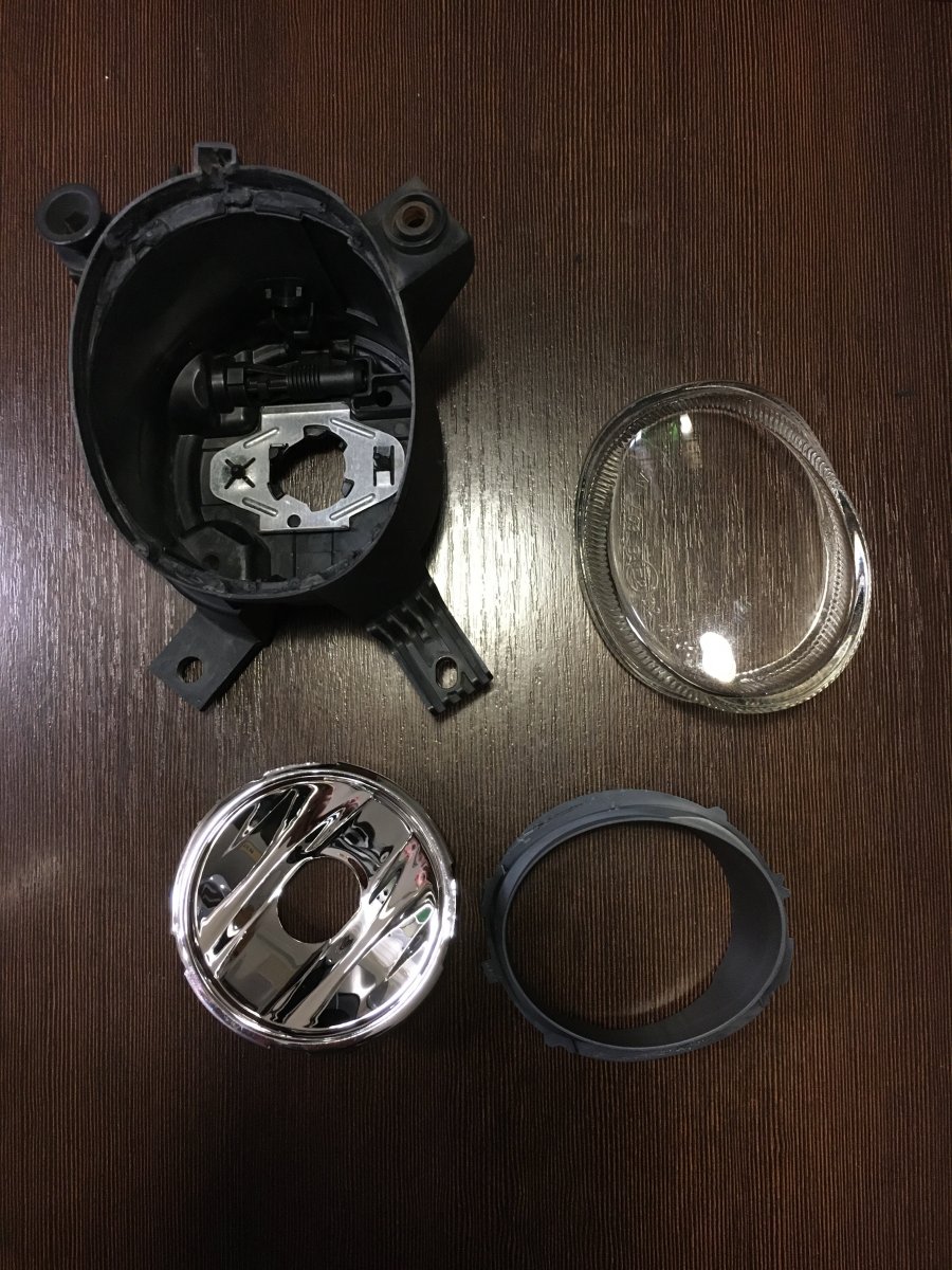

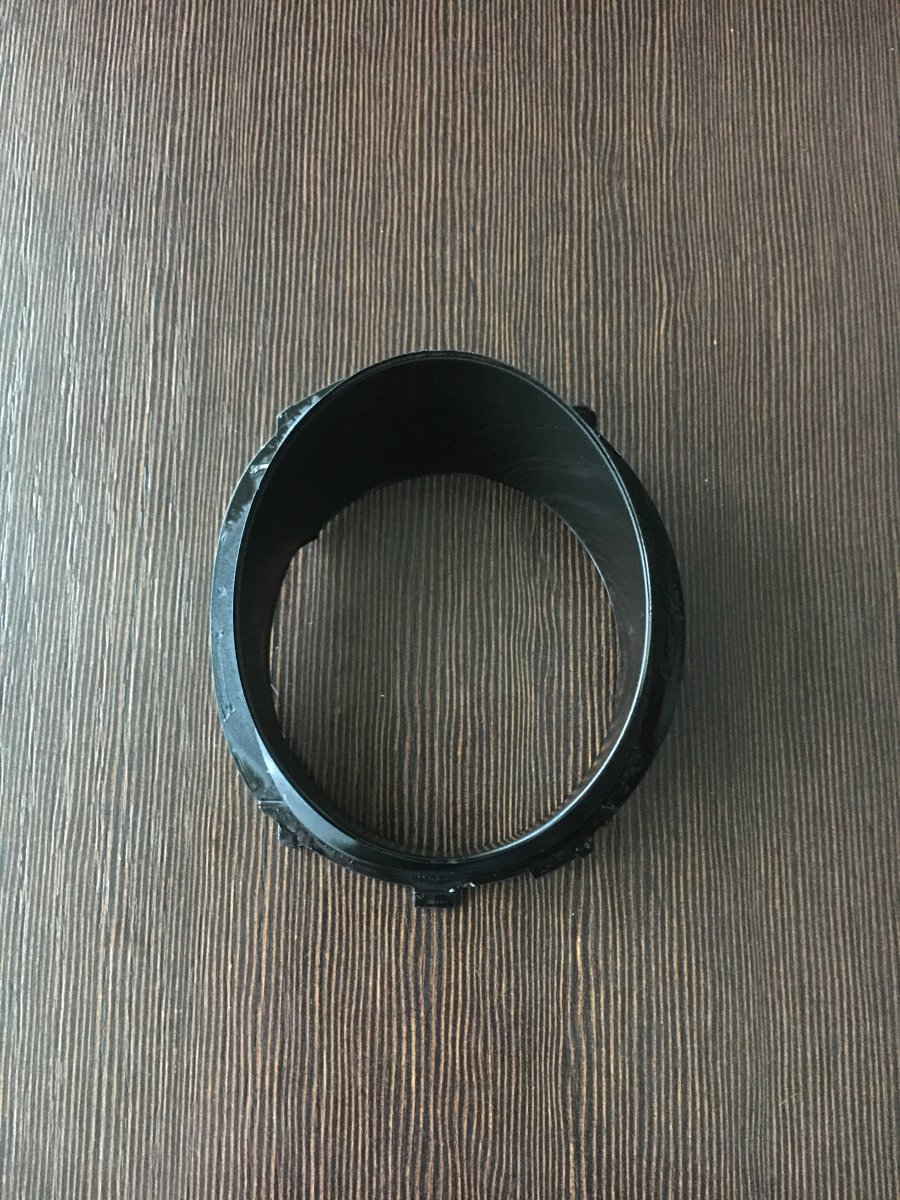

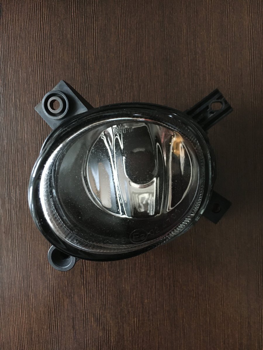

Prac ciąg dalszy. Korzystając wczoraj z promocji w biedronce 12+12 zakupiłem 24 Heineken’y i zabrałem się za uzbrojenie zderzaka. Na koniec gdy miałem już wkładać halogeny to stwierdziłem ze lampy ogarniałem a halogeny zostawie w serii i brudne? No nie może być... Patent ten sam co z lampami. Miałem jeden połamany wiec na nim zrobiłem próbę rozklejenia. Okazało się ze klosz jest szklany i wklejany na klej sylikonowy. Finalnie się udało rozdzielić klosz od obudowy. Trzeba dużo cierpliwości. Ostrego małego nożyka i dwa śrubokręty. Nożykiem lecimy klej do okoła obudowy. Trzeba go w maksymalnym stopniu odciąć. Następnie w dwóch najgrubszym miejscach wsadzamy śrubokręt między klosz i obudowę i cierpliwie po trochu odchylanym z wyczuciem tak żeby klosz i obudowa nie pękły. Nie próbujcie wkładać przy cienkich ściankach bo będzie pękać - przetestowane na pierwszym kloszu. Sa dwa miejsca gdzie da się wsadzić śrubokręty żeby nic nie uszkodzić, a żeby udało się na tylke odchylić żeby klej puścił. Następnie czyszczenie oblysnikow, skrobanie starego kleju oraz malowanie wkładu na czarno. Sklejamy na sznurek butylowy 6mm jak w przypadku lampy. Pasuje idealnie. Efekty poniżej.
Jak będę zmienił grila na RS’a to muszę je jeszcze wypolerować bo na ten moment nie mam czym. Teraz biorę się za obklejenie lamp folia PPF i lecę do garażu składać wszystko. Późnym wiczorem albo jutro dalsze relacje z prac :)

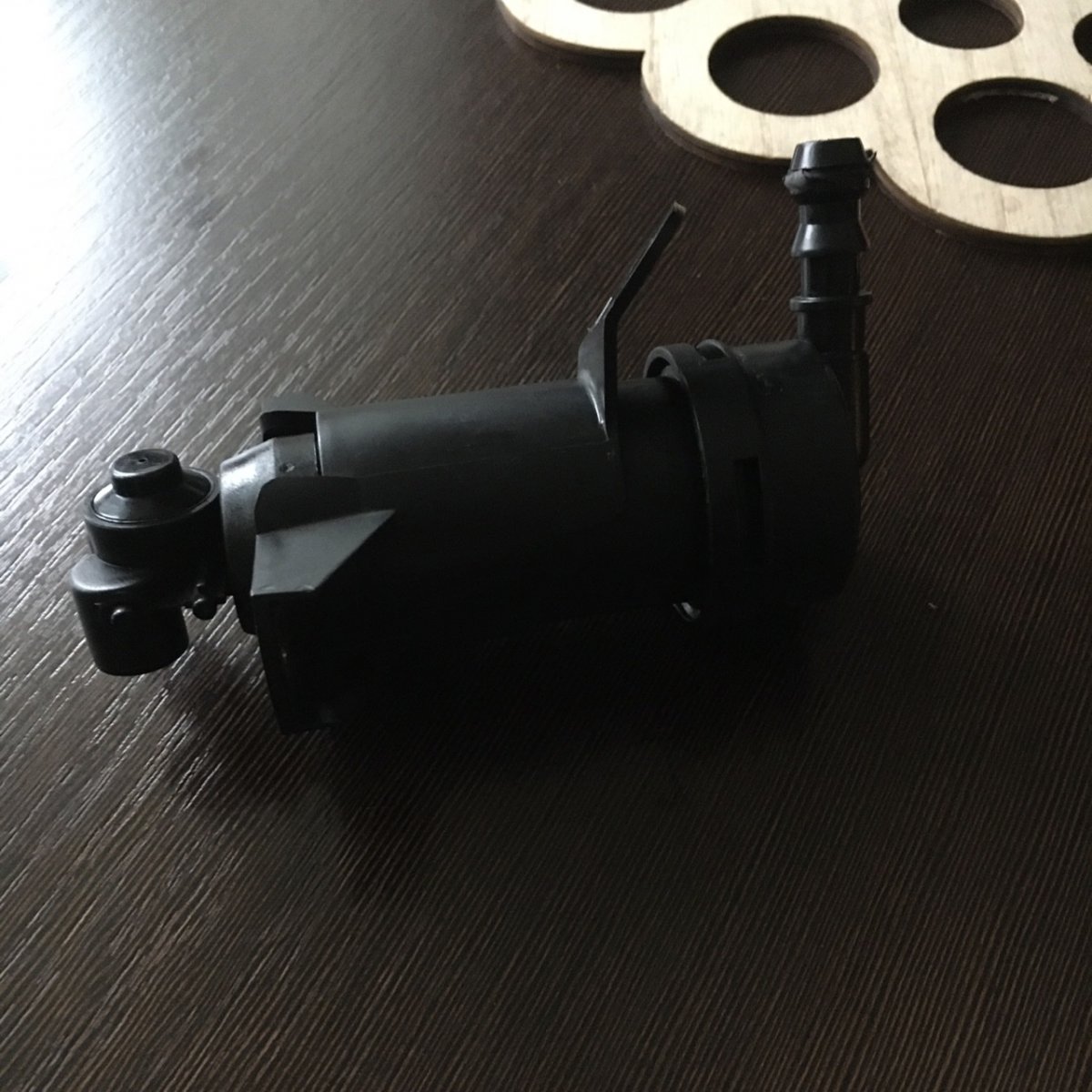

Poskladalem wczoraj front ale nie jestem zadowolony. Po pierwsze to nie mogę podnieść zderzaka do góry bo chyba sruby od regulacji szlag trafił. Wkręcam je, torx się kręci ale nie wykręca się regulacja. W palcach to chodziło lekko przed założeniem zderzaka, a jak wrzuciłem zderzak to ani drgnie. Obstawiam ze obrobil się gwint w śrubie od regulacji. Torx siencaly czas kręci wiec chyba go przekręciłem. Nie działają obydwa. Po drugie i najgorsze leja mi oba spryskiwacze :( Oba leja w miejscu gdzie wciska się waż na kruciec. Spod tej obrotowej końcówki. Dodatkowo jeden leje z samej dyszy co się wysuwa. Zakładam ze pewnie tam są jakieś oringi które szlag trafił. Jak zobaczyłem cenę nowych spryskiwaczy to się złapałem za głowę - 385 zł / szt. Nie wiem co z tym zrobić, kupić używkę to znowu się może okazać ze będzie to samo co u mnie. Może ktoś rozbierał te spryskiwacze i wie jak to jest zbudowane? Da się to naprawić, może wymienia się te oringi czy muszę liczyć się jednak z zakupem nowych? Doradźcie coś proszę :(  Efekt jest taki, ze za tydzień muszę zwalić znowu zderzak i odłączyć wtyczkę od pompki i węża od spryskiwaczy co wychodzi z pompki zasklepić jakaś śruba bo przez cała noc cały zbiornik wyciekł. Muszę mieć spryski na szyby wiec innej możliwości nie widzę. Generalnie powiem, Wam ze już nie robota na tym zimnie, strach cokolwiek dotknąć żeby nie pękło. Wczoraj pomagałem sobie opalarka i grzałem najpierw wrażliwe elementy które mogły by popekac. Na szczęście udało się bez takich przygód. Ogarnę jeszcze za tydzień odłączenie tych spryskiwaczy i zostawiam resztę na wiosnę tj. wrzucenie klapy, naprawę spryskiwaczy i śrub do regulacji.
Fota spryska:
Foty fury w stanie obecnym:
Nie ma zamienników tych spryskow? Ja wrzuciłem w B6 NTY i jest bardzo dobrze, nie widziałem sensu za nie przeplacac tym bardziej że praktycznie się tego nie używa...
