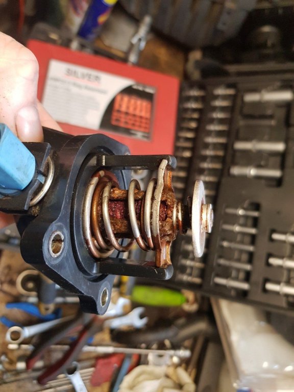

Grzyb01 Opublikowano 18 Stycznia 2018 Opublikowano 18 Stycznia 2018 W moim przypadku 1.8 bfb zabawa z termostatem skończyła się tak. Wkład idzie wymienić gorzej będzie z grzałka. Ja przy próbie rozebrania Termostatu urwalem grzałke. Druga sprawa to może Termostat jest ok a grzałka już nie działa. Mój w środku wyglądał tak i był już błąd grzałki. Po wyczepieniu zaczepow wnętrze Termostatu (grzalka) powinna zostać moje niestety nie. Ta biała część powinna wyjść z termostatu. Widać urwanie przewody. Moja naprawa skończyła się wymianą na nowy Mahle. Bylo założone coś made in nie wem.

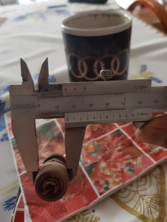

Falcone Opublikowano 18 Stycznia 2018 Autor Opublikowano 18 Stycznia 2018 W moim przypadku 1.8 bfb zabawa z termostatem skończyła się tak. Wkład idzie wymienić gorzej będzie z grzałka. Ja przy próbie rozebrania Termostatu urwalem grzałke. Druga sprawa to może Termostat jest ok a grzałka już nie działa. Mój w środku wyglądał tak i był już błąd grzałki. Po wyczepieniu zaczepow wnętrze Termostatu (grzalka) powinna zostać moje niestety nie. Ta biała część powinna wyjść z termostatu. Widać urwanie przewody. Moja naprawa skończyła się wymianą na nowy Mahle. Bylo założone coś made in nie wem. A masz może możliwość sprawdzenie jaki jest rozmiar oringu na grzalce? Wysłane z mojego FRD-L09 przy użyciu Tapatalka
Grzyb01 Opublikowano 18 Stycznia 2018 Opublikowano 18 Stycznia 2018 1 minutę temu, Falcone napisał: A masz może możliwość sprawdzenie jaki jest rozmiar oringu na grzalce? Wysłane z mojego FRD-L09 przy użyciu Tapatalka Jeszcze go chyba nie wrzuciłem więc mogę sprawdzić ?
Falcone Opublikowano 18 Stycznia 2018 Autor Opublikowano 18 Stycznia 2018 Jakbyś mógł sprawdzić to było by super Wysłane z mojego FRD-L09 przy użyciu Tapatalka
Grzyb01 Opublikowano 18 Stycznia 2018 Opublikowano 18 Stycznia 2018 Przypominam że to Termostat made in nie wiem. Szerokość na zdjęciu. Grubość 2-2,5mm. Myślę że to typowy oringi. Dobrze mieć w domu zestaw oringow wtedy nie ma problemu z doborem. Koszty takiego zestawu śmieszne.
