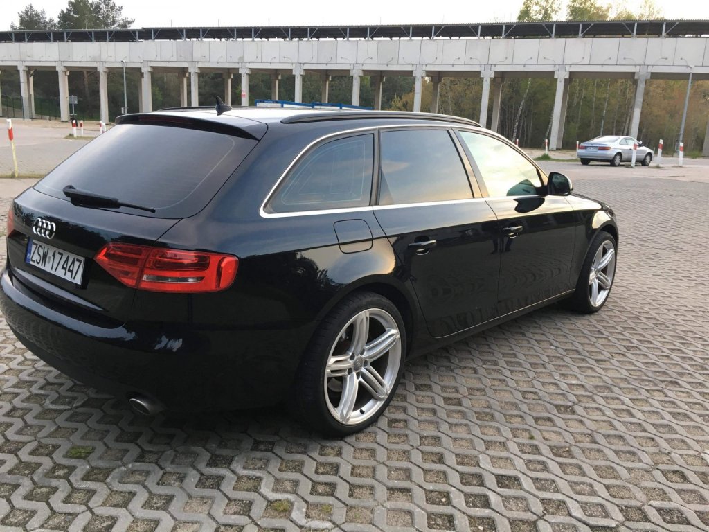

Krystianledd Opublikowano 29 Maja 2018 Opublikowano 29 Maja 2018 Witam . Planuje kupić felgi 18 do mojego Małysza , lecz boję się że nie wejdą mi że względu na wahacze. W załączniku wysyłam zdjęcie jak leżą na b8 , nie znam się na tym więc proszę Was o pomoc . Można po tym zdjęciu wogole stwierdzić czy się zmieszczą ?
przem8 Opublikowano 29 Maja 2018 Opublikowano 29 Maja 2018 Wsadzają i 19 do b6... 18 wejdą bez problemu tylko trzeba dobrać odpowiednie et. Wszystko jest w odpowiednim dziale.
YoGi1984 Opublikowano 29 Maja 2018 Opublikowano 29 Maja 2018 ja mam 18" i beż żadnych problemów:) najważniejsze tak jak kolega przem mówi to ET, swojego nie pamiętam niestety
