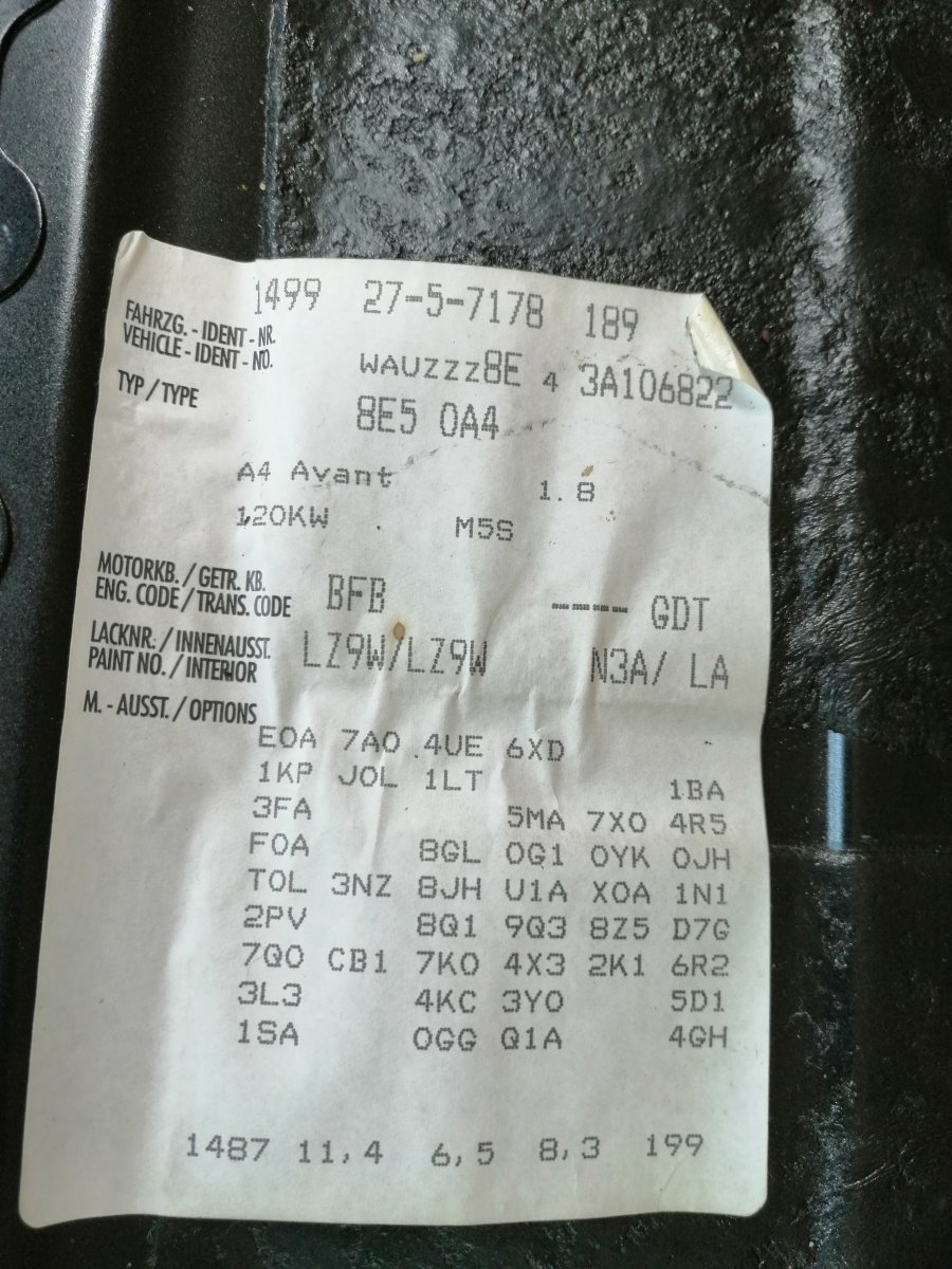

Mój problem tak w skrócie. Od kupna już A4B6 jest niski. Amortyzatory ma seryjne jak na naklejce natomiast sprężyny włożone obniżające H&R bodajże -35. Chciałbym go trochę podnieść. Czy mógłbym tutaj wrzucić zawieszenie 1BE ? Jeśli tak to jak traktować klasy wagowe ? Tak samo czy może w dół/górę? Szukać jakiś nowych zamienników czy może używanych oryginalnych?

Zakladajac s line musisz zejść z klasami wagowymi o jedną-dwie mniej niż to co masz na wlepce. Wymienić pasowaloby też anortyzatory na 1be badz 1bv. Uzyskany efekt powinien być jeszcze lepszy.

Przód na wlepce to 0JH(8)  przy 1BA 854-885 kg czyli na 1BE 861-899 kg 0JG(7) więc klasa niżej to sprężyny niebieski 3x zielony.
Tył na wlepce to 0YK(10) przy 1BA: 545-570 kg czyli na 1BE/BV: 545-570 kg 0YJ(9) więc klasa niżej to sprężyny niebieski 2x różowy.
Amortyzatory przód wtedy z przedziału 2-7 więc 8E0 413 031 CK . Na Tył 8E0 513 036  AF .
Tak to wygląda. Jeszcze pytanie co się dzieje jeśli schodzi się mocniej z klasami wagowymi jakbym zszedł dwie klasy niżej to wtedy niżej na sprężynach siedzi?

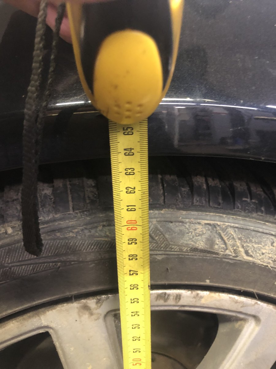

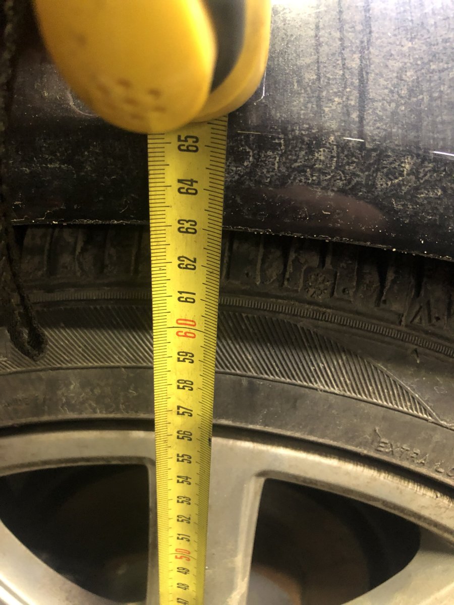

Na przod mozesz dac ze 2 nizej czyli 6 klase wagowa. Jezeli chcesz dac mniejsza to moze ci cos usiasc choc nie musi byl przypadek na forum ze dopiero po zejsciu bodajze 4 klas nizej przod siadl dodatkowo 2cm. Z tylem bym nie przesadzal i zalopzyl jedna mniej. Najlepiej jak bys pomierzyl wysokosc auta na kazdym kole i okreslil ile chcesz wyzej. Ori zawias s line powinien siedzec po 66cm na kazdym kole od ziemi do rantu nadkola. Porownaj o z twoimi pomiarami i zobaczysz czy ci to wystarczy.
Odnośnik do komentarza
Udostępnij na innych stronach
Przód mam na 62 cm, a tył 63cm to jeśli poszłoby na te 66 to powinno być dobrze :)

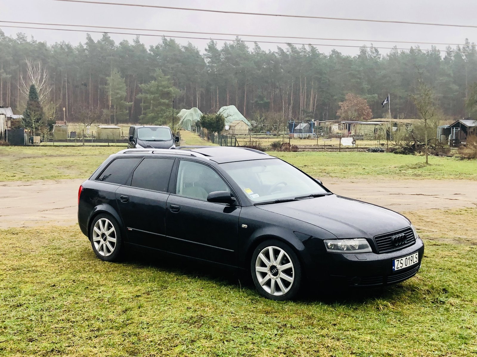

W poniedziałek cyknę parę zdjęć, przed i po. Teraz na amortyzatorach 1BE ale zwykłe sprężyny z przodu. Tył dobrze leży, tak jak powinno, sprężyny Sline i amory 1be ( -2?). Mam nadzieję że usiądzie sporo, h&r i 1Be / -3.5 do -4.

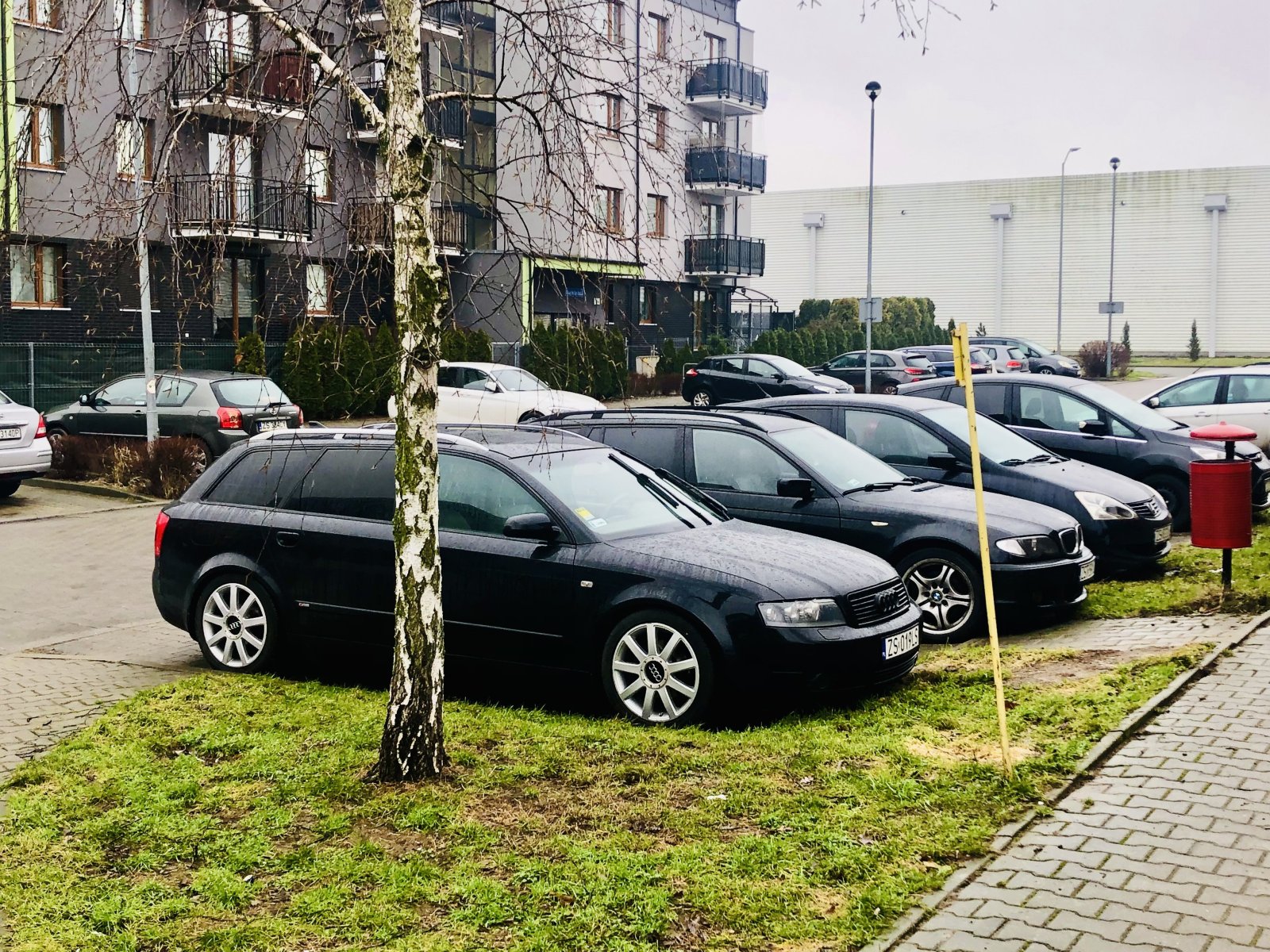

Usiadło bardzo ładnie. Na trasie przy większych prędkościach komfortowo się rozsiadam za fajerą.
Zdjęcia nie oddają wizualizacji obniżenia, wydaję się niżej na żywo. Najważniejsze że to auto używane jako Daily, i spełnia się w tej roli
bardzo dobrze. Trasa do Hamburga zrobiona w cztery osoby i pełen bagaj. Nic nie trze, żadnych nie po kojących odgłosów.
Jest na pewno różnica na duży plus. Polecam H&R.
