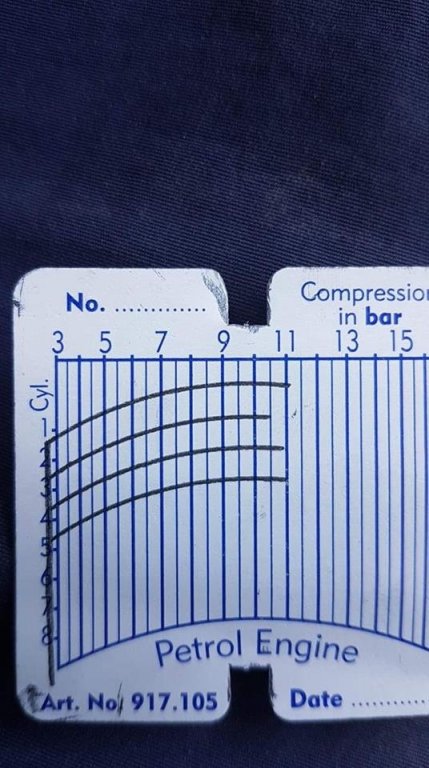

Na silniku z temp 60 stopni ciśnienie 1szy 9.5 2gi 9.6 3ci 9.6 4ty 10
Więc już nie wiem co to bo odpala normalnie, oleju nie pobiera od wymianu do wymiany zejdzie z bagnetu jakoeś 1/3 długości od min do max więc bez dolewek co 10-12tyś
Ciśnienie bez szału ale przynajmniej równe. Robiłeś próbę olejową żeby sprawdzić czy to góra czy dół ?
próby nie robiłem, uważałem że nie ma po co skoro oleju nie muszę dolewać więc pierścienie chyba nie. Szału nie ma ale w normie jeszcze.
Dziś pewnie podjadę sprawdzę ciśnienie na ciepłym bo jedna osoba twierdziła że na zimnym benzyniak nie będzie miał dużego że na ciepłym mierzyć trzeba było.
I jak znajdę czas sprawdzę szczelność dolotu
No i dalej walczę z problemem. Auto już było u 4 mechaników i nikt nie chce podjąć ryzyka zdjęcia głowicy bo jak się okaże że to nie to więc wtedy kto za to zapłaci.
dostałem wydruk z pomiaru kompresji z warsztatu nie wiem czy ciepły czy zimny itp.
