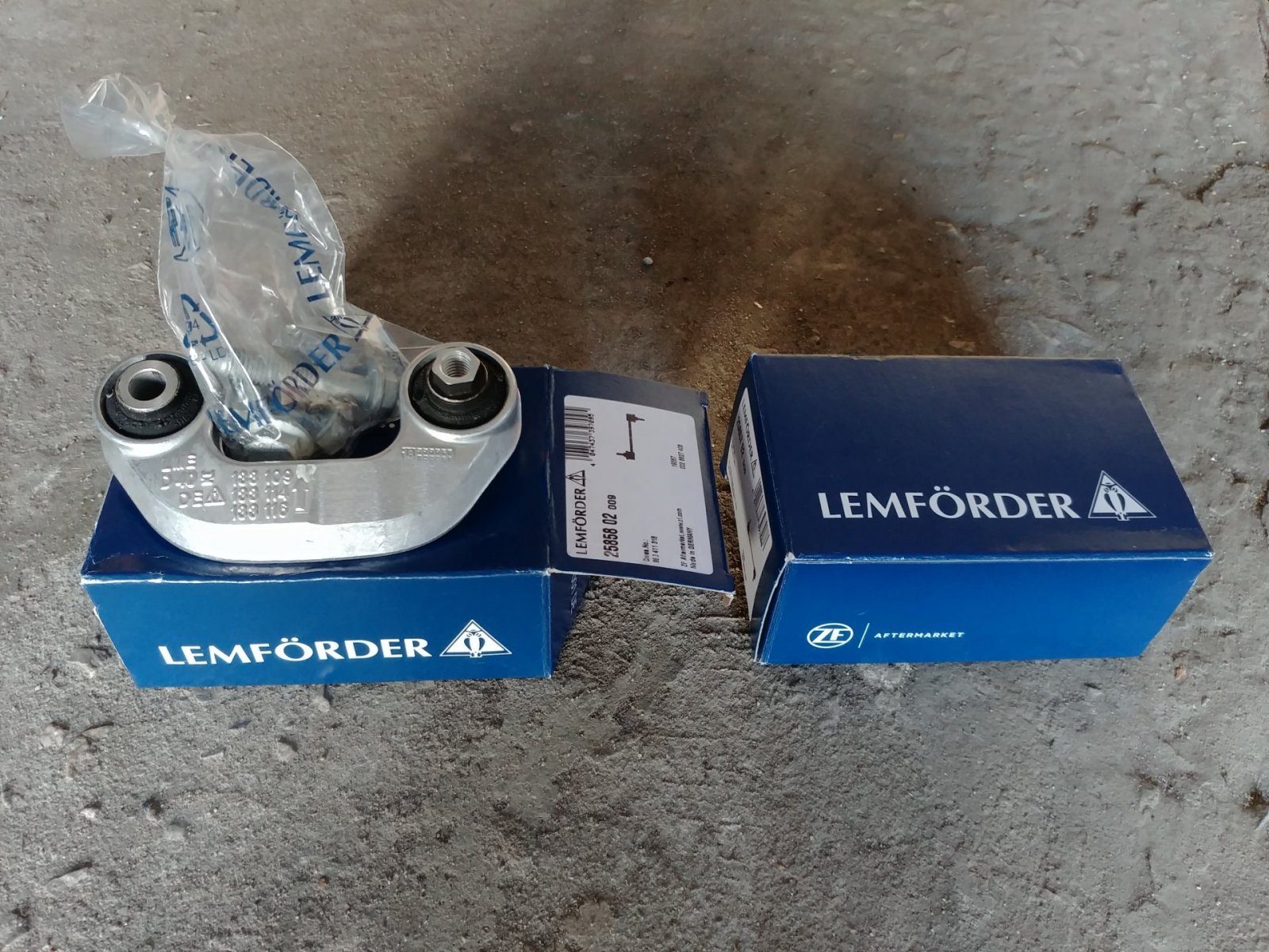

Btw. Jeśli to one bierz Lemforder'a.
Są solidne i wytrzymałe.
Tylko z pewnego źródła. Nowy Lem z tyłu strzelił u mnie w 2 miesiące normalnej jazdy bez upalania.
Mam coś podobnego :grin: Zastanawiam się czy to nie poduszka amorka bo u mnie na postoju tez trzeszczy, jakby guma się o coś ocierała na skrajnych pozycjach.
Na tygodniu podjadę może na stacje to się okaże co to dokładnie jest ?
Ja byłem na przeglądzie i na szarpakach nic nie wyszło.
U mnie jest coś podobnego ale objawia się to dźwiękiem przy pierwszym ruszeniu (skręcie kół)  potem już ustępuje no i po zmianie felg z letnich 18" 225 na zimowe 16" 205 problem ucichł. U mnie prawa strona i wg wszystkich luzów brak.
Byłem na stacji na szarpakach - diagnosta stwierdził brak jakichkolwiek luzów w zawieszeniu. Z jednej strony jestem zadowolony, z drugiej dalej nie wiem co tak trzeszczy... Zauważyłem jedynie malutkie pękniecie gumy na łączniku. Chyba je wymienie dla świętego spokoju, bo koszt nie duży ?
Po raz kolejny widze u siebie ślady płynu chłodniczego, ale szybko oblukałem silnik i znalazłem winowajce. Wężyk przetarty lub opaska poluzowana i będzie trzeba wymienić w najbliższym czasie, być może razem z łącznikami ?
Po sobotniej wizycie na stacji diagnostycznej, na której nic się nie dowiedziałem, na tygodniu zakupiłem nowe łączniki stabilizatorów od @dzik Thx :hi:
Dzisiaj podjąłem się ich wymiany. Miało być szybko i sprawnie, ale rzeczywistość okazała się całkiem inna - zajęło mi to bite 2h... ? 1.5h żeby śruby puściły a pozostałe 30min to już sama wymiana łączników ze zdjęciem kół ?
Pierwsze próby wykręcania na podwórku potwierdziły diagnoze @black4. Choć stare były jak nówki to po ich wymianie, nawet najmniejszego trzeszczenia nie słychać. Jutro wyjazd dłuższy więc wyjdzie w praniu wszystko ?
Dzięki za sugustie @black4
